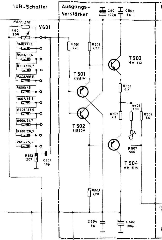

von Old P. (Gast)
Such Dir mal Unterlagen zum MFG9000 von ELV. Der hatte eine diskrete
Endstufe, ging ganz gut. Meiner liegt seit Jahren teilzerlegt unter dem
Tisch, müsste mal nachsehen. Unterlagen in Papier sollte ich auch haben.

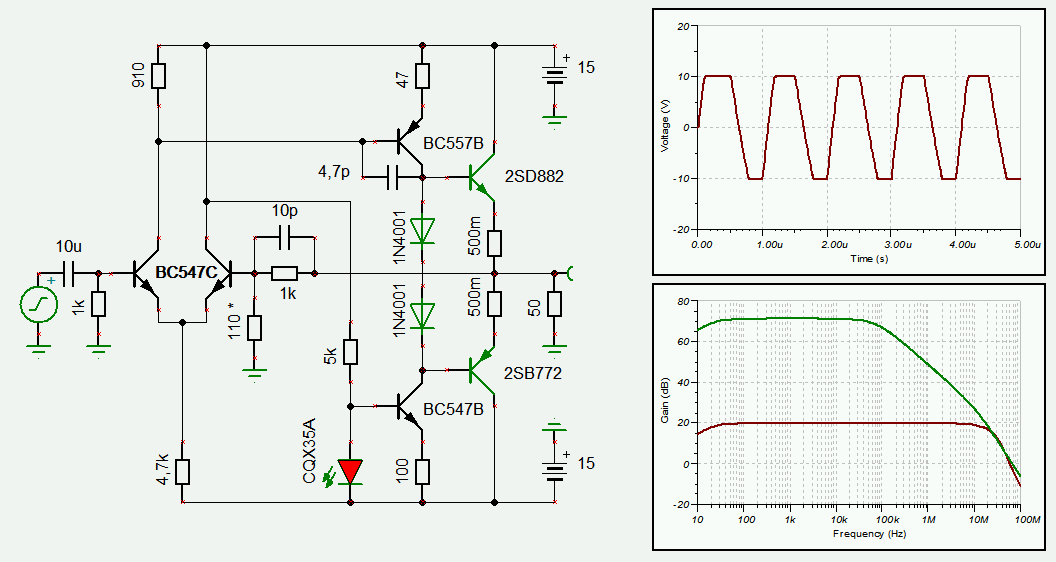

Das schafft schon ein passend dimensionierter NF-Verstärker alter Art.
Die angehängte Schaltung hat eine Bandbreite von ca. 20MHz, >100V/µs und
liefert bei 1MHz noch ein brauchbares Signal. Die Kosten sollten bei
etwa 2€ liegen.
von Endstufe (Gast)
ArnoRs Schaltung habe ich auch schonmal aufgebaut, jedoch
ohne Japan Transistoren.
Ich habe BC550 / BC560 und als Endstufe BC141 / BC161 verwendet.
Der Generator ist für max. 3Mhz ausgelegt, der Rechteck sieht bis 2Mhz
recht gut aus.
Wirds noch besser, wenn man statt der 1N4001 mal richtige Dioden nimmt?
Hehehe...
von ArnoR (Gast)
Ja, man kann u.U. auch BD13x nehmen.
> Hehehe...
Hahaha..., was sollte das wohl ändern?

von Andi_73 (Gast)
Das ist eine gute Idee, werde das mit dem Oszilloskop mal nachmessen.
Ich habe den Schaltplan der Endstufe vom SRG389 mal angehangen,
falls T.Thoern interesse hat.
von Harald W. (wilhelms)
Müssen an den Schalter nicht irgendwelche Kompensationskondensatoren,
oder sind die Widerstände niederohmig genug?
von Andi_73 (Gast)
Nee, Kondensatoren sind ausser C601 keine vorhanden.
Es sind Metallfilmwiderstände mit 0,5% Toleranz verbaut.
Hier ein Link des guten Stücks:
http://www.radiomuseum.org/r/nordmende_srg389.html
von Marian (phiarc) Benutzerseite
Nö, der SRG389 hat eh nen krummen und schiefen Frequenzgang (wobei die
niederohmigkeit in den drei Abschwächern schon ein bisschen was bringt)
und ist sonst auch ein ziemlich unbemerkenswerter Generator.

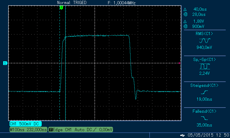

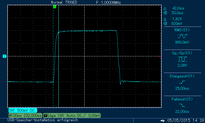

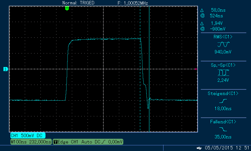

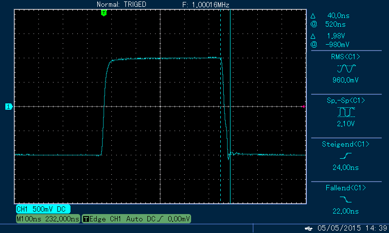

So, ich habe die Transistoren BC141 und BC161 gegen 2N2219 und 2N2905
gewechselt.
Im Sinus erkennt man keinen Unterschied.
Bei Rechteck, speziell bei der fallenden Flanke,
ist eine Verbesserung zu erkennen.
Nordemende gibt als Rise and Fall Time 25ns an.
Diese werden mit den neuen Transistoren in etwa erreicht.
Messungen vor dem Verstärker ergaben das die Rise and Fall Time
auch hier nicht besser ist als am Verstärkerausgang.
Die Messung wurde mit 50Ohm Abschluß am Oszilloskop durchgeführt,
so sind die Ausgangsspannungen des SRG389 normiert.
Einstellung SRG389 = +-2V, eine Messung mit max. Ausgangsspannung +-5V.
Frequenz 1MHz.
> gewechselt.
Interessant. Das hätte ich diesen "Oldtimern" garnicht zugetraut.
