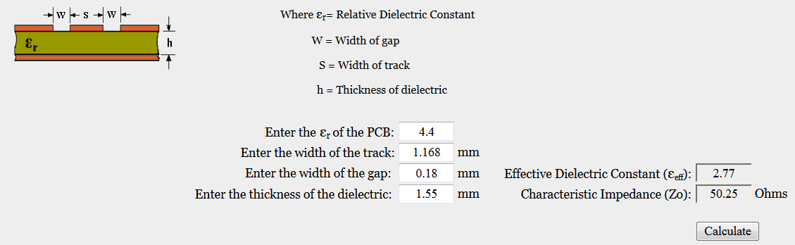

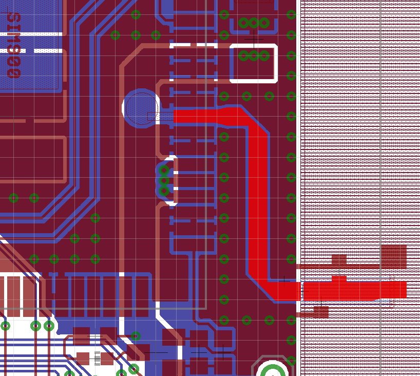

Hallo Leute,
ich bitte euch mir eine Auskunft geben ob ich die 50 Ohm leitung korrekt
designt habe. Ich habe viele RF design/layout Dokus gelesen und musste
feststellen das es viele meinungen über die Ecken gestaltung gibt.
Die Berechnung erfolgte über den "chemandy" Calculator, siehe Anhang.
Es ist eine Quad Band Leitung mit GSM/GPRS: 850/900/1800/1900MHz
Ist das so OK?
Danke schonmal für eure Antworten.
von HF-Werkler (Gast)
Die Ecken sollten korrekt sein.
Aber deine Stripline ist es eher nicht. Ein Gap von 0.18mm ist
vermutlich zu klein. Ebenfalls ist die Masshaltigkeit des Aufbaus mit
einem so kleinen Gap ev. nicht gut genug.
Ich würde die Leiterbahn und den Gap etwas breiter machen.
Die Frage wäre auch, was da in der Nähe sitzt. Digital/Analogelektronik
direkt bei der Antenne? Das könnte Probleme machen ohne Schirmung.
von Martin (Gast)
Danke für deine Antwort!
Nur status LED.
Das problem ist ja das ich die 50 Ohm einhalten muss, wenn der spalt
breiter wird gehe ich immer mehr in richtung 60 Ohm. Oder wie meinst du
das?
von Martin (Gast)
Ich glaube ich weiß was du meinst, Leiterbahn auf 2mm und den Spalt
entsprechend denke ich...
Der englische Suchbegriff für diese angeschrägten Ecken heißt "mitered
bend".
z.B. hier http://www.microwaves101.com/encyclopedias/mitered-bends
Martin schrieb:
> Nur status LED.
Das reicht bereits (Diodenstrecke), um im Feld der GSM Antenne
Harmonische/Oberwellen zu erzeugen, die andere Funksysteme stören
können.
Weiterhin sind Nahe der Antenne "offene" Leiterbahnen zu sehen, die ja
an irgendwas angeschlossen sind.
Was für eine Antenne ist das? Typ, Hersteller?
von Martin (Gast)
Ich denke schon länger darüber nach die bauteile nahe der Antenne
abzuschirmen. Wie ich dich verstehe sollte ich das besser tun, oder?
http://www.taoglas.com/images/product_images/original_images/PA.25a%20Hexa-band%20PIFA%2003162010.pdf
Das kommt darauf an, was genau da drann hängt (bzw. deren Verhalten im
starken HF-Feld >>20V/m).
Dacht ich es mir doch mit der Antenne, die Anpassschaltung sah mir so
bekannt aus. Das SMD-Antennebauteil ist nicht die gesamte Antenne, die
besteht aus dem GND/Leiterbahnen deiner gesamten PCBA und PA.25
zusammen. Daher die Abmasse der Testplatine im Datasheet.
Daher siehe auch "Bauteile nahe der Antenne", da sich das Feld über
deine gesamte Schaltung legt.
Die Frage zum 90° Eck (mitered Edge) ist ja schon beantwortet, aber hier
noch der praktische Hinweis:
Geometrich lässt es sich leicht realisieren, indem man gedanklich eine
gerade Leiterbahn um das Eck faltet. Das geht auch für beliebige andere
Winkel.
von Martin (Gast)
Danke für eure Beiträge, also zusammengefasst müsste ich die Bauteile
mit Kupferblech abschirmen und somit wirkt das Blech gleichzeitig als
große massefläche welche die Antenne benötigt. Richtig?
Und das dann jeweils auf Top und bottom Layer?
