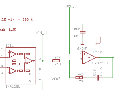

2. Problem:
- Das Potential IC12 Pin 6 ist +6V
- Das Signal DAC_U kommt vom ungepufferten DAC Typ MAX541
- Wenn ich den DAC Ausgang auf 0 V einstelle, dann hat das Signal DAC_U
immer noch +0.7 V
- Widerstand R48 ausgelötet, dann ist das Signal DAC_U wie erwartet 0 V.
Warum hat denn das Potential Pin 2 vom OPA einen Einfluß aus Pin 3 des
OPA ????
Hat der OPA2277 zwischen den Eingängen Clamping Dioden ?
Das würde beide o.g. Probleme erklären.....
Gruß Dirk

von Achim S. (Gast)
Laut Datenblatt kann man ihn mit dieser Ansteuerung der Eingänge zwar
nicht direkt zerstören, aber eine ungute Idee ist es trotzdem:
INPUT PROTECTION
The inputs of the OPA277 series are protected with 1kΩ
series input resistors and diode clamps. The inputs can
withstand ±30V differential inputs without damage. The pro-
tection diodes will, of course, conduct current when the
inputs are over-driven. This may disturb the slewing behavior
of unity-gain follower applications, but will not damage the op
amp.

von DirkF (Gast)
Hallo, danke für die Infos.
Zum Problem 2:
Das heisst, der OPA2277 ist nicht als Comperator oder Regler geeignet.
Ist der TL072  oder LT1013 hierfür besser geeignet ?
von Helmut S. (helmuts)
Ja.
Auch ein popeliger LM358 ist dafür geeignet.
Wenn du einen Comparator suchst, dann nimm doch einen LM393.

von DirkF (Gast)
>>>>Das Problem ergibt sich nur wenn In+ und In- niederohmig beschaltet
sind...
Aber auch, wenn die Signalquelle hochohmig ist (DAC ohne Puffer)  und
ein großer Unterschied der beiden Eingangspegel besteht....
Dann verfälscht der OP das Signal......
Genau so ist es. Z. B. stimmt dann auch die berechnete Hysterese nicht
da niemand mit der internen Diode+2kOhm zwischen +Eingang und -Eingang
rechnet.

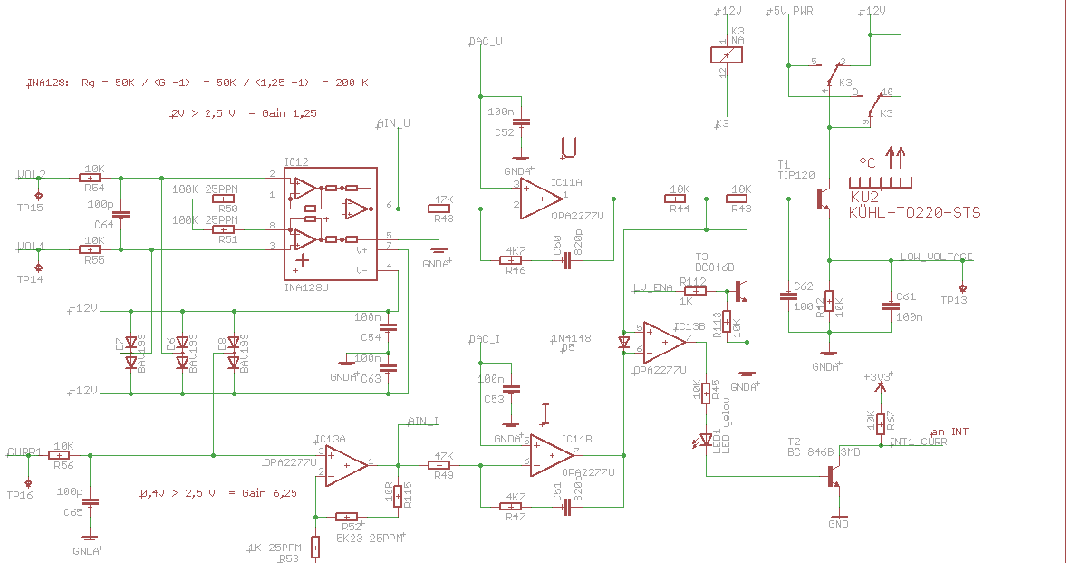

von Dirk F (Gast)
>>>>Bei einer Verstärkerschaltung stören diese nicht und zum Bau einer
Komparatorschaltung sollte man eben zweckmäßig auch ein Komparator-
IC nehmen.
Aber nicht nur bei Kompratorschaltungen stören diese Clamping Dioden.
Bei linear geregelten Netzteilen mit getrennten Reglern fur U und I
tritt das Problem auf, dass wenn der U-Regler aktiv ist (+ un - Eingang
des OP gleies Potentioal) , dann hat der andere OP für Stromregelung
sehr große Unterschiede in de Eingansspnnungspegeln, so dass dann hier
die Clamping Dioden ansprechen würden.
Umgekehrt im Stromregelmodus mit dem OP für Spannungsregelung.....
LG Dirk

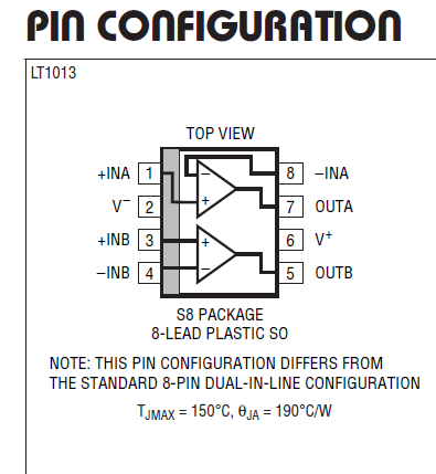

also wie gesagt, die Platine war ja bereits fertig.
Da der OP2277 Probleme bereitete wegen den internen Clamping Dioden,
hab ich mit den OP  LT1013 besorgt.
Hatte mit diesem Typ im DIP Gehäuse im Vorgängerboard bereits gute
Erfahrungen gemacht.
Habe dann die LT1013 besorgt und eingelötet.
Überraschung: Der wurde sehr heiß.
Habe dann gemerkt, dass der LT1013 nicht die normale PIN Belegung hat...
(schei**e)

von DirkF (Gast)
Hallo Harald,
Als Anlage einen Auszug aus dem Schaltplan.
Der fünfte (nicht gezeigte) OP ist ein normaler nicht invertierender
Verstärker mit Gain 1.25.
Gruß Dirk

von Dirk F (Gast)
so jetzt habe ich den LT1013 wegen des falschen Pin out gegen den LT1113
getauscht.
Die Schaltung funktioniert.
Aber: Die beiden LT1113 werde sehr warm im Vergleich zu dem TL072!!
