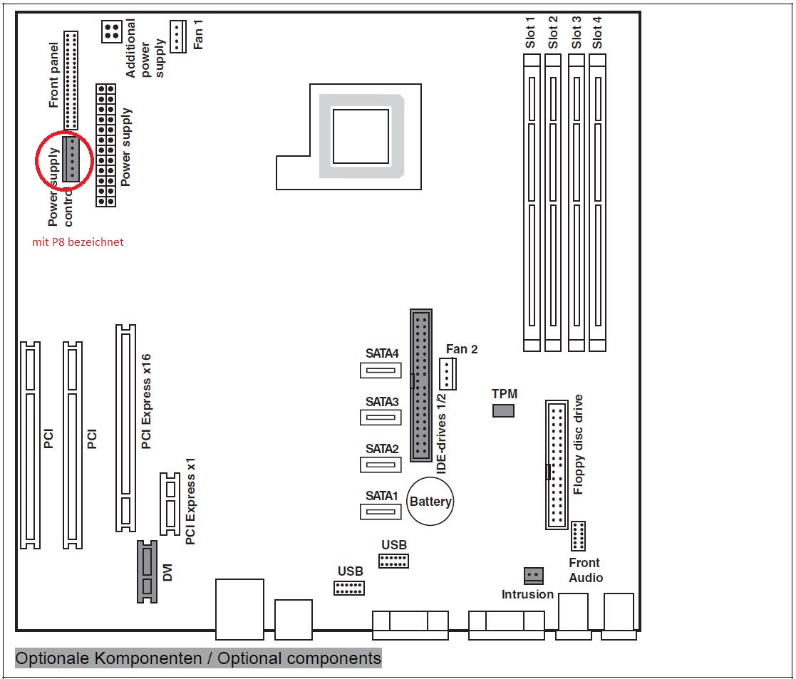

Da es sich aber um einen Fujitsu-Siemens Rechner handelt
(Esprimo P5615 mit Motherboard D-2461) hat das Netzteil
einen speziellen Stecker am Netzteil zum Motherboard.
Kennt jemand der hier mitlesenden evtl. die Belegung und
die Funktion des Steckers ?
Entgegen der Abbildung in der Beschreibung hat der Stecker
8 pole statt wie dargestellt 6 Pole.
Die aber leider auch nicht beschrieben/erklaert werden.
Vielleicht kennt jemand, der das hier liest, das und kann mir
da einige hilfreiche Hinweise geben.

Der Stecker ist zur Lueftersteuerung der Stromversorgung.
von Georg (Gast)
Asko B. schrieb:
> pendelt
> der Rechner immer zwischen BIOS-Bildschirm und "aus"
Keine Fehlermeldung? Ich hatte sowas ähnliches bei einem Compaq-Board,
das hatte am defekten Netzteil einen zusätzlichen Anschluss für den
Lüfter und blieb mit der Fehlermeldung "Lüfter x läuft nicht" oder so
stehen. Da das Ersatznetzteil keinen solchen Anschluss hatte, habe ich
irgendeinen kleinen Lüfter angeschlossen und nebendran montiert, schadet
ja nicht und der PC funktioniert klaglos.
Möglicherweise passt ein 4poliger Lüfteranschluss mit schwarz auf Pin 5
auf den Stecker, sonst herumprobieren, es gibt nicht so viele
Möglichkeiten. Was das Mainboard sehen möchte ist ein aktiver
Tachoausgang.
Georg

Das Kabel an Pin5 ist nicht wie vorher beschrieben "schwarz"
sondern "dunkel"-violett.
Das es sich um einen Luefteranschluss fuer das Netzteil handelt
moechte ich nicht so richtig glauben.
Dann haetten Sie bestimmt einen "normalen" 4-poligen
Anschluss vorgesehen.
Und dann hiesse der Anschluss sicher auch "Power Fan Control"
und nicht "Power Supply Control".
Ein austausch des Motherboards ist auch ncht einfach.
Das Motherboard ist "links rum".
Also alles spiegelbildlich von herkoemmlichen (nachkaufbaren)
Motherboards.
Gruss Asko.

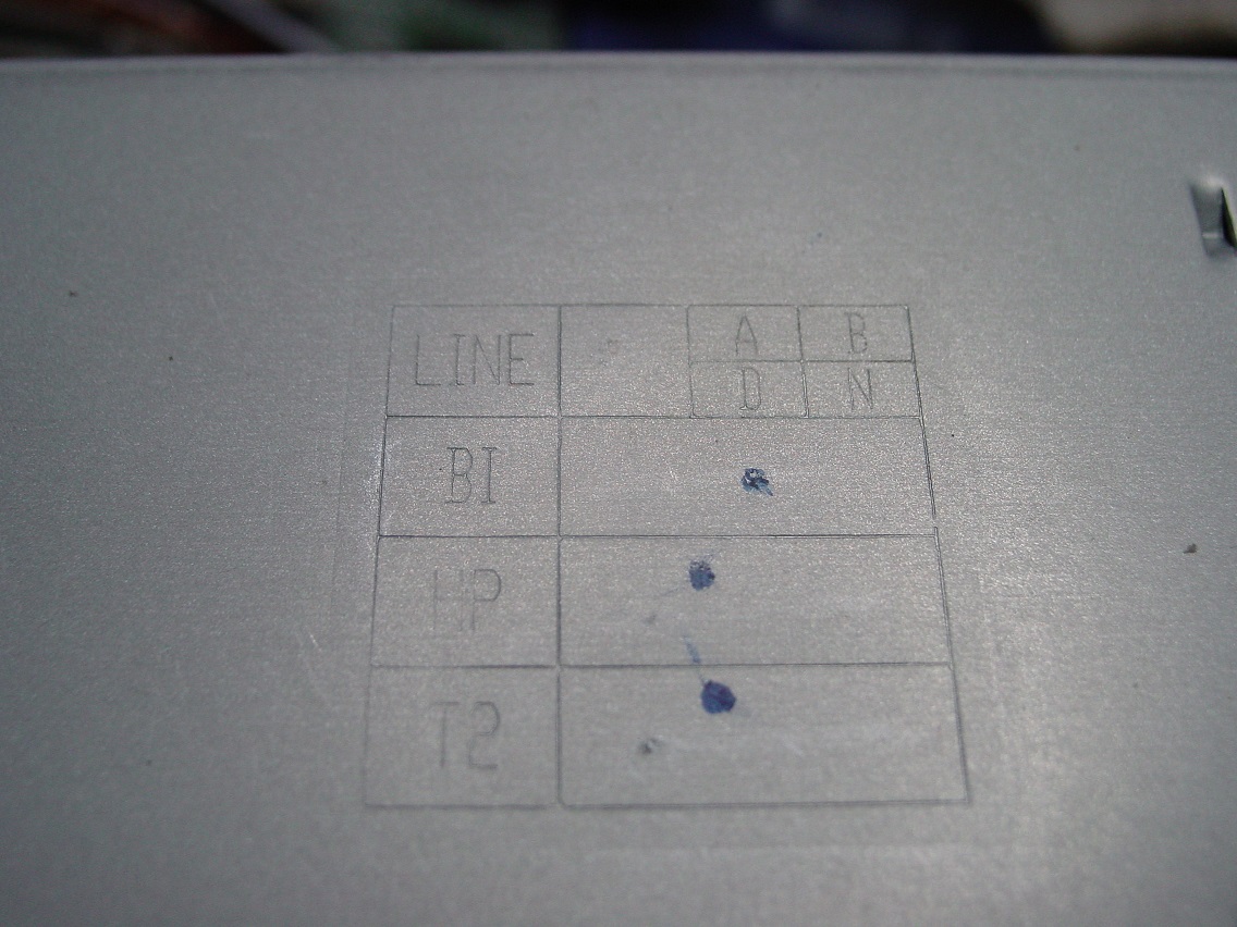

Beim wiederzusammenbauen ist mir aber etwas aufgefallen, was ich
noch NIE an einem Netzteil gesehen habe.
Ich habe mal versucht ein Bild davon zu machen.
Kann mir jemand erklaeren, was DAS zu bedeuten hat ?
Gruss Asko.

von Stefan (Gast)
ich hatte auch das Problem.
Es waren 2 defekte Kondensatoren im Netzteil.
siehe Bild.

von Moritz (Gast)
Hi
also ich hatte auch so einen "P8" stecker am netzteil(so mit pinkem
kabel),aber bei mir ist der pc und lüfter auch ohne angesteckten fan
supply einwandfrei gelaufen .
von verbosetextfile (Gast)
Hi, ich habe auch so ein Netzteil und habe mal nachgesehen.
Vorweg: Wohin der weiße Pin geht habe ich mir nicht angesehen, der
scheint nichts mit dem pinken/violetten zu tun zu haben.
Der schwarze Pin ist (wie erwartet) Ground.
Der pinke und der violette Pin gehen zum Lüfterkontroller (TDA21801,
siehe z.B.
https://www.mouser.ec/datasheet/2/196/infineon_infns07513-1-1735836.pdf
, d'rauf steht in meinem Fall nur "21801") wobei pink (über "Umwege")
zum Kontrollerpin "FCin" und violett zu "FanM" geht.
Ähnlich wie im Datenblatt geht der pinke Pin zum Fancontroller:
pinker Pin -> 10k Widerstand -> 1µF Elko zu Ground ABER von dort Diode
weiter zu FCIN und keramischer Kondensator zu Ground.
Mit einer Spannung von bis zu ca. 3.3V kann man damit also den internen
Lüfter schneller drehen lassen (sofern er sich nicht schon aufgrund von
hoher Temperatur schnellstmöglich dreht); ich nehme an dass das
praktisch sein kann wenn es im Rechnergehäuse warm wird.
(Im Fancontroller gibt es einen ca. 160k-Widerstand der den
(keramischen) Kondensator dann wieder entlädt.)
Der violette Pin geht wie im Datenblatt direkt zum FanM Kontrollerpin.
(Da bekommt man zwei Impulse pro Lüfterdrehung (bei einem wie üblich
vierpoligen Lüfter, nachgesehen hab' ich nicht). Der Duty-Cycle ist
normalerweise ca. 12.5%, bei hoher Temperatur ca. 87.5% und wenn der
Kontroller das Netzteil dann ausschaltet (sofern das so wie im
Datenblatt beschrieben gemacht wird) ist der Pin high.)
Die drei beschriebenen Pins braucht man also wohl nicht unbedingt um das
Schaltnetzteil zu betreiben.
