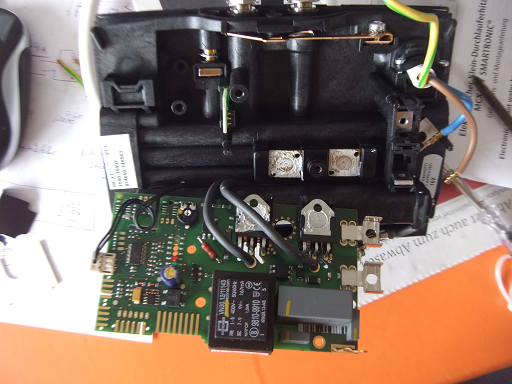

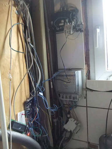

Harald Wilhelms schrieb: > <1,5l normale Duschen sollen 15l/min verbrauchen. Wassersparduschen ca.6l/min. Bei uns ist das deutlich weniger. Jedenfalls habe ich jetzt einen nagelneuen Clage MCX7 mit 400Volt/6,5kW. Leider funktioniert das Teil nicht. Wahrscheinlich ist der Durchflusssensor defekt. Also, Steuerung ausgebaut und durch zwei SSR ersetzt. Warum eigentlich zwei? Zur Sicherheit ist der Temperaturbegrenzer noch vorhanden. Die Steuerung mit einem Atmega328 funktioniert im Prinzip wie erwatet:
1 | v u8 timer_dle,dle_stop=15; |
2 | void timer_proc_10ms(void){ |
3 | timer0_neu++; |
4 | //timer_10ms++;
5 | timer_dle++; |
6 | |
7 | if(timer_dle>dle_stop){out0_off;led1_off;} |
8 | |
9 | if(timer_dle>50){ |
10 | dle_imp=isr_imp; |
11 | isr_imp=0; |
12 | timer_dle=0; |
13 | if(dle_imp>10){out0_on;led1_on;} |
14 | }
15 | ...
Der DLE wird im 0,5sec-Rythmus 30% an /70% aus geschaltet. Wäre es besser, diesen Cyclus zu verkürzen? Nächster Schritt wäre, dass Eingangs- und Ausgangstemperatur erfasst und daraus die Einschaltdauer berechnet wird.
grundschüler schrieb: > Jedenfalls habe ich jetzt einen nagelneuen Clage MCX7 mit 400Volt/6,5kW. > Leider funktioniert das Teil nicht. Wahrscheinlich ist der > Durchflusssensor defekt. Perfekt! Neues Teil mit Garantie wegen Defekt sofort zerlegen! Man will ja nicht austauschen lassen, der Händler schickt womöglich einen funktionstüchtigen DLE
grundschüler schrieb: > Also, Steuerung ausgebaut und durch zwei SSR ersetzt. Warum eigentlich > zwei? Mit 3 Phasen reicht einer halt nicht, ich hätte sogar drei spendiert. > Der DLE wird im 0,5sec-Rythmus 30% an /70% aus geschaltet. Wäre es > besser, diesen Cyclus zu verkürzen? Das merkt man beim Duschen ev. schon. Ich verwende lieber 10 ms, damit im Nulldurchgang geschaltet wird. Mit Drehstrom ist das aber wohl nicht zu schaffen. Thomas schrieb: > Perfekt! Neues Teil mit Garantie wegen Defekt sofort zerlegen! Man will > ja nicht austauschen lassen, der Händler schickt womöglich einen > funktionstüchtigen DLE Viel Phantasie? Wer sprach von neu und Händler?

Thomas schrieb: > Perfekt! Ich war mir nicht sicher, ob ich das Teil nicht möglicherweise selbst beschädigt habe. Außerdem kann ich die Steuerung jetzt so bauen, wie ich es will. Guido B. schrieb: > ich hätte sogar drei spendiert Das Heizelement liegt zwischen zwei Phasen, die 3. wird nicht verwendet.
