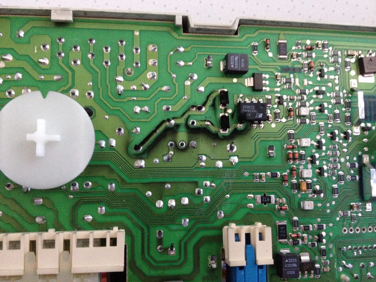

Hallo!
Nochmals vielen Dank an alle, die geholfen haben!
Die Heizung ist ok (25 Ohm gemessen, kein Erdschluss), NTC hat auch
einen normalen Widerstand.
Das Problem war die Steuerung. Siehe Foto.
Kennt jemand eine günstige Bezugsquelle für soetwas?
von Paul B. (paul_baumann)
Bei der "Darisus GmbH" habe ich ihn (TNY264G) als Ebay-Angebot gefunden.
Der Kollege kostet 6,25 Euro.
MfG Paul
von homer (Gast)
das ist doch nur staub!
ich tippe auf die motorkohle
Gibts die Schaltwalzen noch? Ich dachte, die sind längst durch
Mikrocontroller ersetzt. Bei mir war vor Jahren mal ein Zahn an einem
der Räder abgebrochen ,das führte auch zu seltsamem Verhalten.
Die Druckdosen mit Schlauch kann man einfach testen, indem man in den
Schlauch reinbläst, das muss klicken, wenn ein gewisser Druck
überschritten ist. Aber das ist möglicherweise heute auch nur noch ein
elektronischer Sensor.
Ok der Fehler ist gefunden, das ist dem Foto nach auch nicht schwer.
Servicehandbücher gibts eventuell bei Elektrotanya
http://elektrotanya.com/  Suche nach Siwamat findet einiges
Da findet sich vielleicht die Bestellnummer der Platine zum
weitergooglen.
von Hubert G. (hubertg)
Das der TNY264 defekt ist, ist eher unwahrscheinlich. Dann würde die
Restzeitanzeige und Spülen und dergleichen auch nicht mehr
funktionieren.
Die Heizung wird über ein Relais angesteuert. Es brennen da schon mal
die Kontaktpin an der Platine aus. Das ist meist deutlich sichtbar.
von Guest (Gast)
Habe jetzt mit einem Wattestäbchen den Staub weggewischt. Es sieht jetzt
eigentlich "normal" aus. Aber woher kam dieser Staub? Wenn es von den
Kohlebürsten käme, müsste er doch überall sein und nicht nur dort...
Der Motor ist ja weit unten, die Elektronik weit oben.
von Udo S. (urschmitt)
Oft genug werden die Kontakte auch nur warm und dadurch lötet sich das
Relais aus bzw. es entstehen kalte Lötstellen. Den Effekt hatte ich
schon bei zwei Spülmaschinen. Durch das bleifreie Lot ist es manchmal
fast unmöglich kalte Lötstellen als solche zu erkennen.
Wenn das schwarze wirklich nur Schmutz war, dann mal alle Pins der
Relais nachlöten. Die Chanchen stehen gar nicht schlecht dass die
Maschine dann wieder geht.
Langfristig dann aber die Relais austauschen, da deren Kontakte
verschlissen sind.
von michael_ (Gast)
Wenn die LED daneben leuchten, dann ist der TNY in Ordnung.
Trotzdem kannst du dir so einen TNY bereitlegen. Bei mir ist er
irgendwann mitten im Waschvorgang durch Erwärmung aus gegangen. Neu
eingeschaltet, ging er wieder.
Besorgt hab ich mir 2 Stck. aus China für 5 EUR.
Hiesige Händler hatten mir zu hohe Versandkosten.

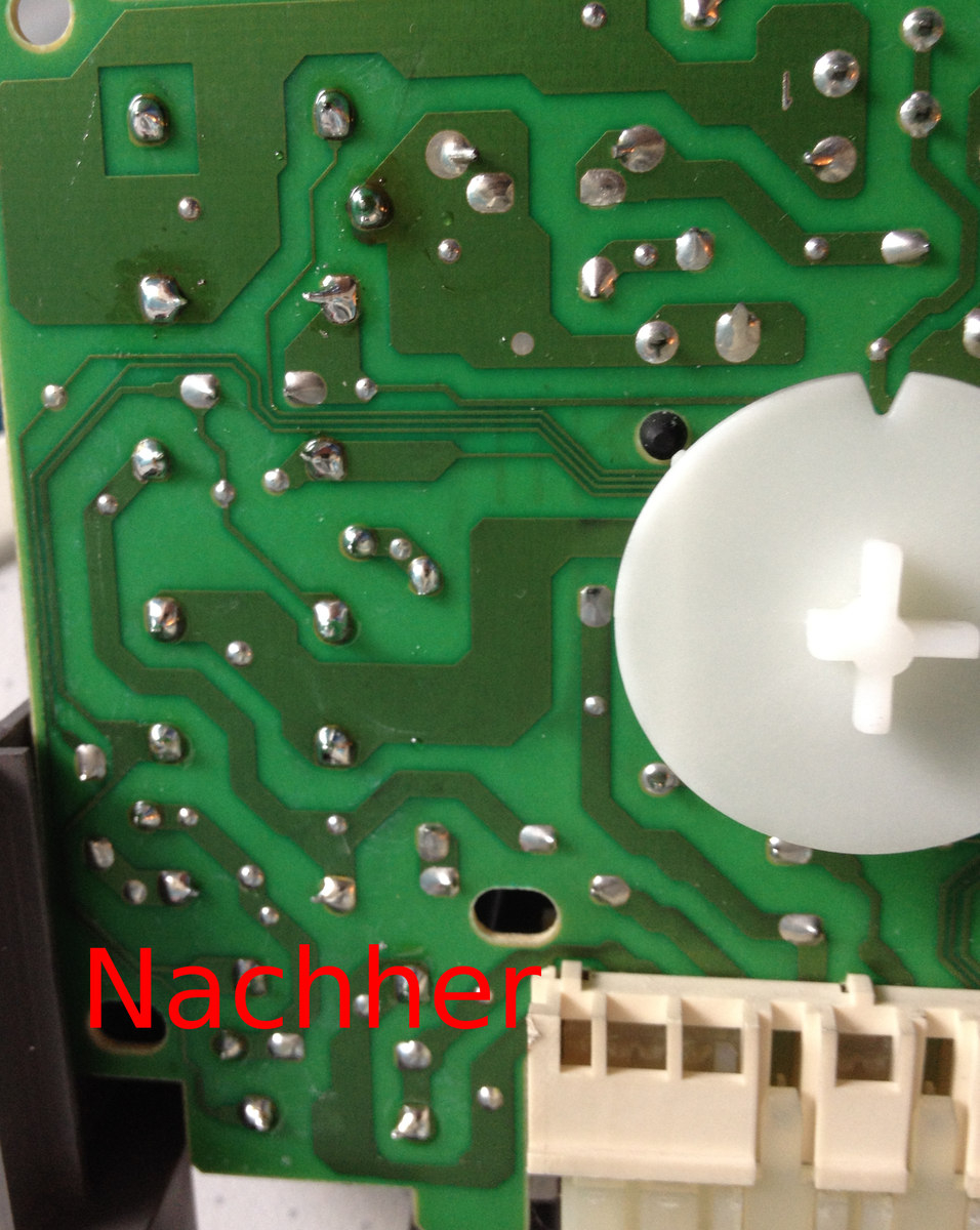

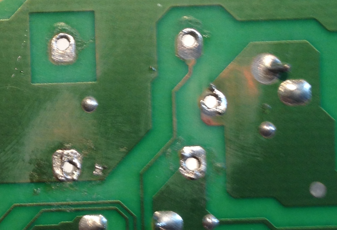

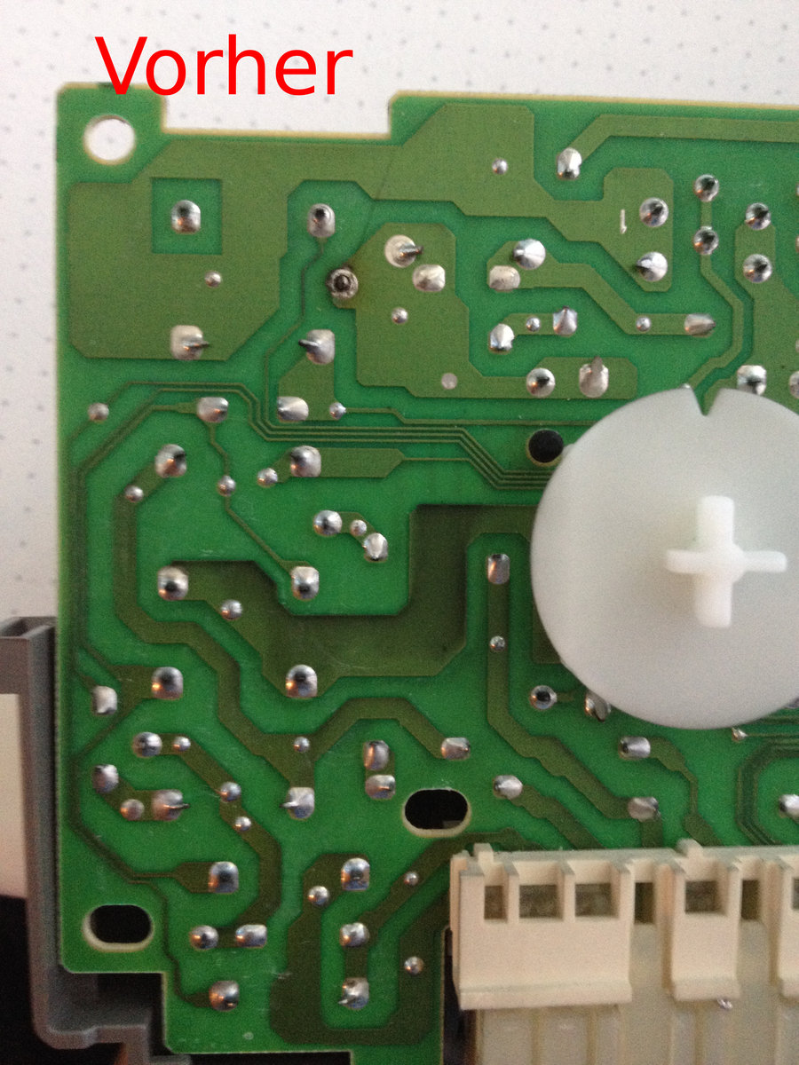

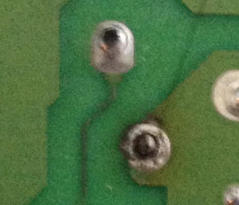

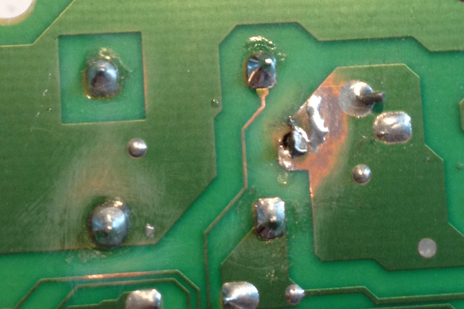

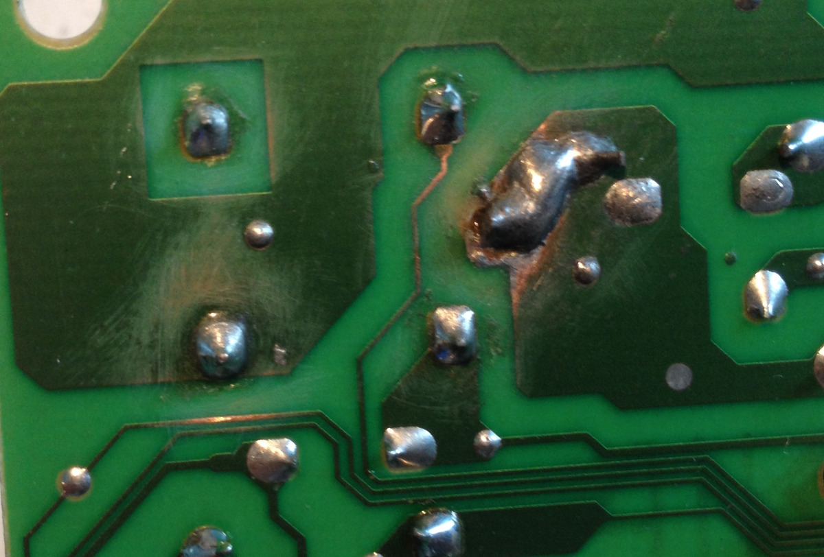

von Guest (Gast)
Hallo!
Es waren tatsächlich kalte Lötstellen! Einer war sogar ein bisschen
angeschwärzt...
Habe jetzt ein paar Lötpunkte nachgelötet. (V.a. die mit den Relais)
Und siehe da: DIE WASCHMASCHINE FUNKTIONIERT WIEDER!!! :D
Danke für den Hinweis!
Als ich das Schwarze gesehen habe, war ich mir sofort sicher, dass es
durchgebrannt sei und habe gar nicht mehr auf die Lötpunkte geschaut...
Aber:
Wieso sind diese kaputten Lötstellen überhaupt entstanden? Heißt das
nun, dass das Relais kaputt ist? Muss ich den nun austauschen? Wie
schnell muss das passieren? Was ist das schlimmste, was nun passieren
kann? Wieder kalte Lötstellen? Könnte etwas zum Brennen anfangen?
Ist es eigentlich ein Problem, wenn man so eine angebrannte Lötstelle
einfach neu verlötet? Hätte ich es vorher Reinigen müssen?
Ist es ein Problem, dass ich mit einem bleihaltigen Lot drübergelötet
habe?
Danke im Voraus!
PS: Anbei ein Bild von vor und ein Bild vom nach dem Löten.
Außerdem eine Vergrößerung der beiden kaputten Lötpunkte VOR dem Löten.
Gute Frage, ich hatte das schon einige-male bei diversen Geräten.
Möglicherweise mechanische Erschütterung und hoher Strom. Das Relais ist
kaputt wenn es nicht mehr schaltet. Passieren kann gar nichts.
Das schwarze sieht nach elektrostatisch angezogenem Kohlestaub aus,
liegt an der Leitung hohe Spannung gegen die Massefläche an?
von oszi40 (Gast)
Die genauer Ursache sehen wir hier natürlich nicht. Wenn Du die Kiste
schon mal offen hast, dann mach Dir ein schönes Foto vom Relais mit
Beschriftung und bestelle ein frisches WENN der Fehler wieder auftritt.
Entweder ist der Kontakt schlecht und der Übergangswiderstand heizt dann
bis das Zinn da schmilzt oder es war schlechte Verarbeitung schon bei
der Bestückung?
von michael_ (Gast)
So richtig schön sieht deine Lötstelle nicht aus.
Richtig ist da, vorher mit einem Glasfaserpinsel zu reinigen.
Das Relais brauchst du deshalb nicht zu wechseln.
Ein ähnliches Problem hatte ich mit den Relais in einem SONY Receiver.

von Florian V. (florianv)

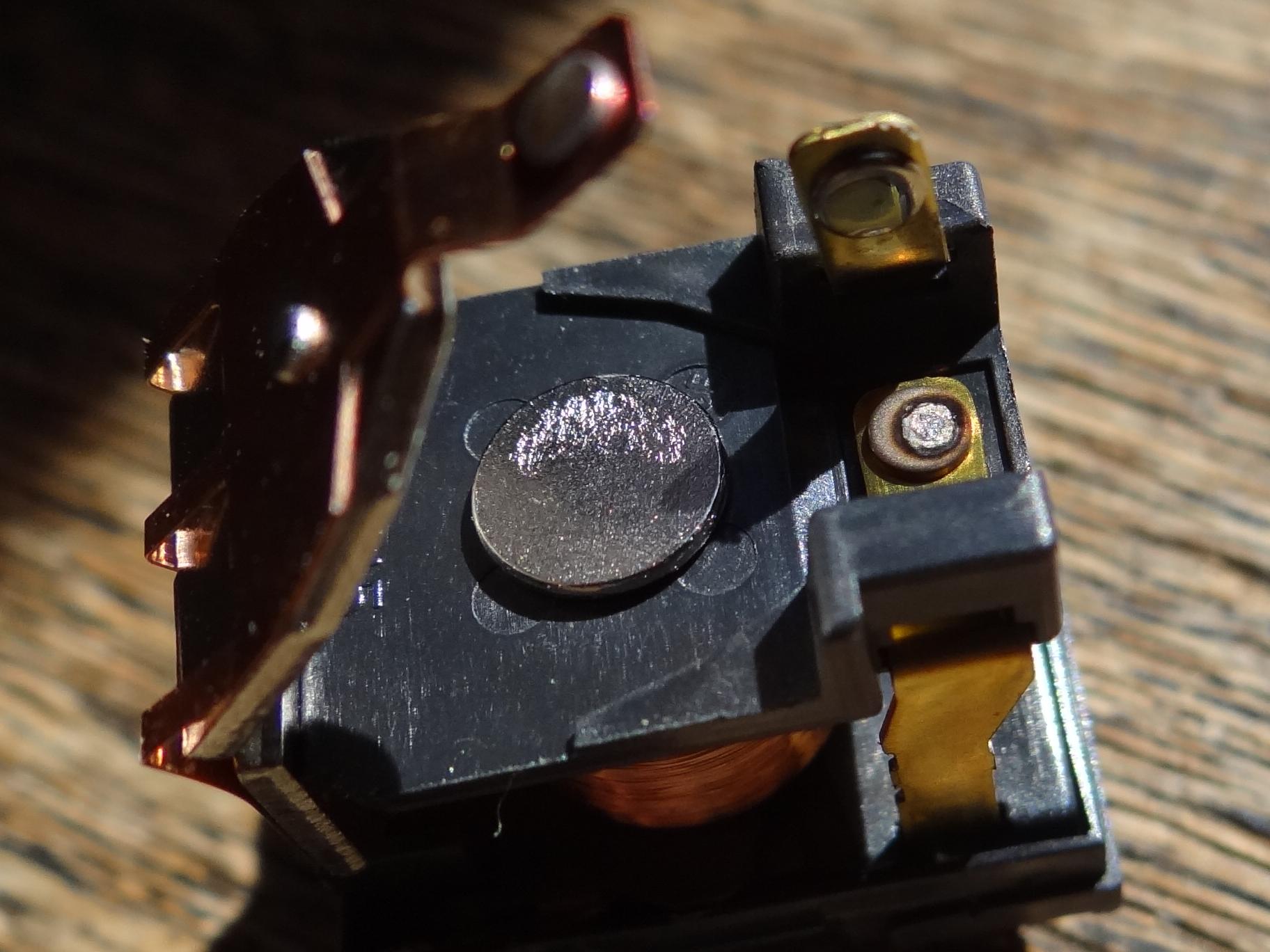

Wenn es das Heizrelais ist: Das Relais sollte unbedingt ausgetauscht
werden!
Oft sind es verschlissene Schaltkontakte im Relais, die sich bei
Stromfluss stärker erhitzen als normal. Und die Pins löten sich dann mit
der Zeit aus, genau wie es bei Dir aussieht. Die Pins einfach nur neu zu
verlöten ist eine kurzfristige Notlösung, keinesfalls aber eine
Reperatur.
Mit Pech erhitzt sich das Relais und die schmorende Lötstelle so weit,
dass es zu einem Brand kommt. Vor einigen Jahren war erst ein großer
Rückruf von Bosch-Siemens Spülmschinen mit genau dem Hintergrund.
Ich persönlich würde die Maschine mit dem alten Relais nur noch unter
Aufsicht betrieben und so schnell wie möglich ein neues Relais einbauen.

Hallo!
Ich habe jetzt das Relais der Heizung getauscht.
Da ich die Leistung des Motors nicht herausfinden konnte und die
Lötstellen sowieso in Ordnung waren, habe ich die anderen Relais NICHT
getauscht.
Beim Relais der Heizung habe ich zuerst den Lötzinn von jedem Beinchen
abgesaugt, so gut ich konnte, dann die Beine gerade gebogen und Das
Relais herausgezogen (musste auch noch ein bisschen nachheizen).
Dann habe ich die Lötstellen mit meinem neuen Glasfaserstift gereinigt.
Ich habe bemerkt, dass bei einem Lötpad ca ein Drittel fehlte.
(Verbrannt, oder beim Auslöten abgerissen oder mit dem Glasfaserstift
weggereinigt, keine Ahnung)
Deshalb habe ich die Isolation über der Leiterbahn mit dem
Glasfaserstift weggekratzt und habe dort auch noch Lötzinn aufgetragen,
um die fehlende Kontaktfläche auszugleichen.
Habe Bilder angehängt. Bitte um Meinungen zur Qualität der Lötstelle.
(Vor dem Reinigen mit dem Glasfaserstift haben alle Lötstellen geglänzt.
Dass sie jetzt nach dem Reinigen nicht mehr glänzen, sollte kein Mangel
sein, oder?)
Danke im Voraus!!
von Guest (Gast)
Hoppala, Bilder vergessen, sorry...
von Guest (Gast)
Ach ja, eine Frage noch:
Dem Relais macht es eh nichts, wenn men ein bisschen länger herumlötet,
oder?
von Stefan F. (Gast)
> Dem Relais macht es eh nichts, wenn man ein bisschen länger
> herumlötet, oder?
Doch, denn Plastik schmilzt (auch innen drin).
Lötzinn leitet schlechter als Kupfer. Es ist besser, den Pin des Relais
mit etwas Kupferdraht zu verlängern, statt mit einer Wurst aus Zinn.
Nächstes mal machst du es besser.
von Guest (Gast)
Soll ich jetzt das Relais nochmals tauschen?
von Guest (Gast)
Und es fehlt ja nur ein kleines Stück Kupfer, mehr nicht...
Trotzden Kupferdraht!?
Wenn die Lötstelle heil wäre, würde ja auch der ganze Strom über den
Zinn fließen, nur halt anderswohin...
von Guest (Gast)
Also ich meine, es ist nicht so, dass der Lötzinn bis zum nächsten Pad
als ausschließlicher Leiter vorhanden ist. Es ist darunter auch Kupfer.
Es fehlt nur ein kleines Stück am Rand des Loches, und zwar auf der
Seite, wo es NICHT weitergeht, am Foto sollte man das erkennen
können....

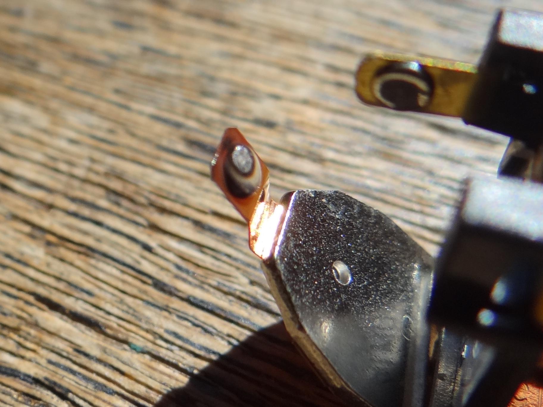

von Wolf-Dietmar P. (wodipo)
So sehen die Kontakte des Heizungsrelais aus.
Nach 8 Jahren habe ich Schwierigkeiten, deinen Beitrag einzuordnen. Die
Kontakte sehen verbrannt aus.

von Carypt C. (carypt)
heftiges schadensbild an der platine. das schwarze ist also
kupfer-staub, zinn-staub oder bakelit-staub aus der funkenstrecke des
fehlerhaften kontaktes ? und der gasgeruch dürfte ozon gewesen sein. und
es gab da eine ionisierte strecke entlang der leiterbahnen, an deren
seiten sich das schwarz abgelagert hat?
