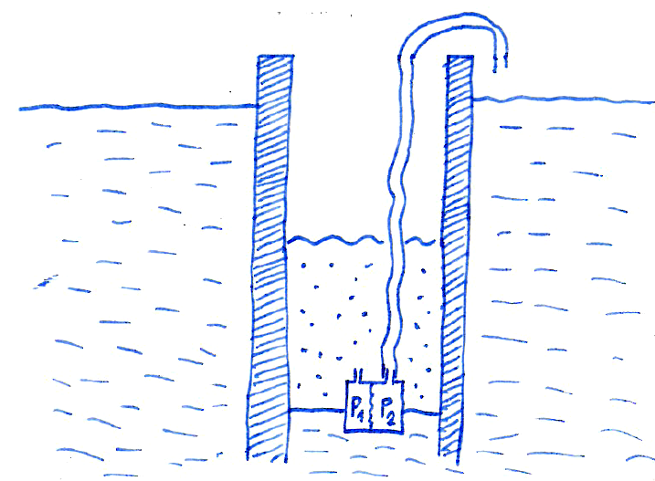

Hallo, einmal mehr das populäre Thema "Füllhöhe messen" :-) Habe hier bereits einige Threads dazu gelesen. Ich möchte hier fragen, ob mein (einfacher) Vorschlag für diesen Zweck funktionieren würde. Es geht darum, den Wasserstand in einem Brunnen zu messen (etwa 0 bis 2 Meter). Ich würde einen Differenzdrucksensor kaufen, gibt es relativ preiswert bei R: http://www.reichelt.de/Drucksensoren-Kraftsensoren/MPX-53DP/3/index.html?ACTION=3&GROUPID=6676&ARTICLE=82335&OFFSET=16&WKID=0& Der ist auch für Flüssigkeiten geeignet, und das Gehäuse scheint komplett dicht zu sein. Ich würde diesen Sensor einfach auf dem Boden des Brunnens versenken. Den einen Anschluss würde ich offen lassen (bzw. mit einem feinen Vlies gegen eindringende Verunreinigungen schützen), an den anderen Anschluss würde ich einen Luftschlauch stecken, der oben aus dem Brunnen rausführt (und auch gegen Eindringen von Dreck geschützt ist). Dann sollte der Differenzdruck gerade der Schweredruck des Wasserspiegels über dem Sensor sein. 50 kPa reichen für max. 5 Meter, wäre also Ok. Die Verkabelung des Sensors würde ich mit Schrumpfschläuchen mit Innenkleber vor Korrosion schützen. Im Anhang nochmal eine Skizze des gedachten Aufbaus. Würde das so funktionieren? Welche Probleme wären ggf. zu erwarten? Viele Grüße, Martin

Martin schrieb: > was für Probleme, die ich gerade übersehe, könnten da noch auftreten? das Brunnenwasser ist kalt, daher könnte sich in deinem Schlauch Kondenswasser bilden und der Schlauch wäre dann irgendwann voll Wasser.
der Sensor hat 50kPa 1.013 bar = 1013 millibars (mbar) = 101325 Pascal (Pa), = 101 kPa 2m Wassersäule sind 0,2 bar oder 200kPa
Wenn Dein Sensorrohr über die Zeit keine Luft verliert, dann brauchst Su es nicht. Es ist aber leider so, dass Luft eindringt. Ev. kennst Du das Prinzip einer Öltankmessung, da zieht man an so'n Teil und bringt so wieder genau die Luftmenge rein, die es ausgleicht. Ist auch nicht teuer, geh' auf die Pollinseite, da gibt es 12Volt Luftpumpen

Martin schrieb: > Wenn im > Schlauch nahezu kein Luftaustausch herrscht, müsste eigentlich nach > anfänglicher (geringer) Kondensation Schluss sein... Bei Temperaturänderungen ändert sich das Volumen der Luft. Entweder gibt es einen Luftaustausch oder der Druck ändert sich, was für deine Messung etwas ungünstig wäre.

man könnte es mit einem fast leeren Luftballon über dem Schlauchende als Membran versuchen. Dann könnte der Schlauch etwas "atmen". Die Diffusion von Wasser und Gasen durch Kunststoffe verhält sich aber manchmal merkwürdig. Ich denke, die Lösung mit Pumpe und Frischluft ist besser. Die Pumpe muss ja nicht dauernd laufen.
Wieso eigentlich ein Differenzdruckmesser? Der Wasserdruck, am Boden des Tanks, ist doch eindeutig. Dann gibt es auch kein Problem mit einem Schlauch.
Roland L. schrieb: > man könnte es mit einem fast leeren Luftballon über dem Schlauchende als > Membran versuchen. Ja, das ist eine gute Idee. Dann könnte man den Schlauch sogar vorher noch mit Argon spülen (hab ich sowieso da für's WIG-Schweißen). Die Lösung mit der Pumpe sagt mir wirklich nicht zu. Ich bin Aquarien-Besitzer, und habe in den ersten paar Jahren etliche dieser billigen Luftpumpen "verschlissen", wo nur ein Blech mit Magnet in 50 Hz schwingt und damit eine Membranpumpe betätigt. Die halten echt nicht lange. Ich denke, ich werde die "Schlauch/Luftballon"-Lösung mal testen (und den Sensor in Epoxidharz vergießen). Wird aber erst im Spätsommer, es ist also leider erstmal nicht mit einem Erfahrungsbericht zu rechnen :-)
Amateur schrieb: > Wieso eigentlich ein Differenzdruckmesser? der Luftdruck ändert sich und damit auch der Druck am Boden des Brunnens. Bringt mich aber auf die Idee, zwei Drucksensoren zu verwenden, einen oben und einen unten.
Roland L. schrieb: > Amateur schrieb: >> Wieso eigentlich ein Differenzdruckmesser? > > der Luftdruck ändert sich und damit auch der Druck am Boden des > Brunnens. > > Bringt mich aber auf die Idee, zwei Drucksensoren zu verwenden, einen > oben und einen unten. Das geht natürlich auch noch :-) Könnte halt (a) Probleme mit dem Gleichlauf beider Sensoren geben (Fertigungstoleranzen), und (b) kostet es das doppelte. Ein einfacher Drucksensor dieser Firma kostet genau das gleiche wie ein Differenzdrucksensor. Ist nämlich genau das gleiche Bauteil, nur dass der zweite Anschluss einfach offen zur Umgebung ist ^^
(sorry für Doppelpost) Geht leider doch nicht, diese Lösung :-/ Es gibt von der Firma keine "absoluten" Drucksensoren. Die "einfachen" Sensoren (also die ohne Differenzdruck) sind immer relativ zum Umgebungsdruck, also letztlich doch wieder Differenzdrucksensoren. Damit könnte man am Boden des Brunnens nur "0" messen ohne Luftschlauch...

Amateur schrieb: > Um welche Genauigkeit geht es eigentlich? Wenn ich mich nicht verrechnet habe, entspricht die Luftdruckänderung zwischen einem Hoch- und einem Tiefdruckgebiet etwa einer Wasserstandsänderung von 50cm. Das wäre schon ein nennenswerter Fehler.
Einen Differenzdruck braucht man nicht da sich der Sensor ja immer in der gleichen Höhe befindet und auch der Brunnen nicht mal schnell auf die Zugspitze wandert. Mal zur Vorstellung: Ein leeres Glas darin ein Strohalm an dem oben der Sensor drauf sitzt. Nun füllt man das Glas mit Wasser auf das Wasser erzeugt einen Druck auf die Luftsäule im Rohr da die Luft ja nicht nach oben entweichen kann und das was dann doch wegdiffundiert kann man bestimmt zeitlich bestimmen (Druckabfall obwohl Pegel gleich geblieben ist) und per software korrigieren.
Thomas N. schrieb: > Einen Differenzdruck braucht man nicht da sich der Sensor ja immer in > der gleichen Höhe befindet und auch der Brunnen nicht mal schnell auf > die Zugspitze wandert. Leider hat die Physik ein klein wenig was dagegen. Die Luft über dem Brunnen drückt auf das Wasser und verändert den Druck. Genau in Höhe der Luftdruckänderung. Sonst hätten professionelle Tauchsonden auch keinen Schlauch im Kabel eingebaut. Martin schrieb: > Ich würde einen Differenzdrucksensor kaufen, gibt es relativ preiswert > bei R: Ist aber wenig geeignet da er bei Kondensatbildung voll läuft und vermutlich nicht mehr misst. Datenblatt Seite 4: The MPX53 series pressure sensor operating characteristics and internal reliability and qualification tests are based on use of dry air as the pressure media. Media other than dry air may have adverse effects on sensor performance and long term reliability. Damit braucht du eine Membran gegen das Wasser musst den Differenzdruck aus der Luft holen und hast noch das Schlammproblem. Best practice für solche Anwendungen ist imho eine Messglocke. Das ist eine Art Tauchglocke. Im Prinzip ein Luftballon mit Gewicht der Sie unten hält. Schaluc nach oben, das ist alles was schwimmt und taucht. Robust, einfach, hält ewig und du kannst es dir aus einem alten Fahrradschlauch oder einem Blasebalg Gummiball etc selbst basteln. Da es ein geschlossenes System ist geht dann auch dein Sensor. 50kPa Span mit einer Auflösung von 1.2 mV / kPa sind aber alles andere als einfach zu messen. Du nutzt davon ca. 1/3 was alle Ungenauigkeiten verdreifacht. Davon hat das Ding jede Menge die sich alle addieren und im Datenblatt natürlich schön einzeln aufgeführt sind. Ich hab die Dinger schon gehasst als da noch Motorola drauf stand (und HP ne richtig gute Firma war). D
Einen Differenzdrucksensor braucht man nur wenn sich die Referenz auch verändert. Auf Meereshöhe sind etwas über 1000mBar und auf dieses Druck ist so ein Sensor kalibriert. Wenn der Sensor sich immer in der gleichen Höhe befindet ändert sich der Umgebungsdruck nicht ergo braucht man auch nichts koriggieren nur evtl. einmalig den Nullpunkt verschieben. Falls man z.b. 200 Meter über Meereshöhe ist.

Hei Thomas, der TO will ca. 2m Höhenunterschied messen. Normale bis extreme Luftdruckschwankungen liegen bei ca. 50 bis 100cm Wassersäule. DAS ist ein erheblicher Unterschied zu Deinen 10% :-P Selbst 10% wären mir einfach zu viel. Das sind ja schon 20cm vom Füllstand. Grüße, Tom

Das mit dem Differenzdrucksensor und einem oben offenen Schlauch ist genau das, was passt. Ändert sich der Luftdruck, so drückt diese Änderung gleichwertig auf die Wassersäule und durch den Luftschlauch auf die Gegenseite der Messmembran. Ist also kompensiert, was atmosphärische Druck-Schwankungen betrifft..

Das mit dem Differenzdrucksensor in einem statischen System wird wohl nix werden, weil zwischen den Anschlüssen für + und - eine gewisse Leckrate vorhanden ist, d.h von dem was bei + reindrückt kommt etwas bei - wieder raus (langsam aber stetig), die Perlpumpe ist dafür natürlich ein prima Workaround. Für die Niveaumessung in Brunnen gibt es aber auch andere Lösungen.. ..und wenn's unbedingt per Wassersäule sein muss, das mit dem Luftdruck kann man wohl auch ausser Acht lassen, wenn der Luftdruck steigt, drückt er ja auch genauso stark auf die Wasseroberfläche wie in den offenen Schlauch.
Hei, BirgerT: ja wegen den Luftdruckschwankungen nimmt man einen Differenzdrucksensor! Aber hier sind manche der Meinung, dass der Einfluss vom Luftdruck auch bei einem Absolutdrucksensor außer Acht gelassen werden kann. Dass Gas den Differenzdrucksensor durchströmt, stimmt nur bei einem speziellen Messverfahren. Das wird aber überwiegend bei Sensoren eingesetzt, die nochmals ne Zehnerpotenz kleinere Drücke messen können. Grüße, Tom

Die Differenzdruckmessung ist schon eine sehr verbreitete Methode, wenn das Medium nur von oben zugänglich ist (unten geschlossene Behälter oder natürliche Gewässer). Der Sensor muss natürlich vertragen, dass er dauerhaft untergetaucht ist. Wenn es in der Ausgleichsleitung, die nach oben führt, zu einer Taupunktunterschreitung kommen kann, kann man diese in einer Dose mit Trockenmittel enden lassen. Eine dünnere Ausgleichsleitung verlängert das Kontrollintervall des Trockenmittels.

Hei, in meinem Brunnen baumelt eine Pegelsonde. Das ist nichts anderes als ein Differenzdrucksensor. Der Ausgleichsschlauch ist mit im elektrischen Anschlusskabel. http://www.ge-mcs.com/download/sensing-manuals/920_094d.pdf Das Ganze günstig bei Ebay geschossen. Grüße, Tom
