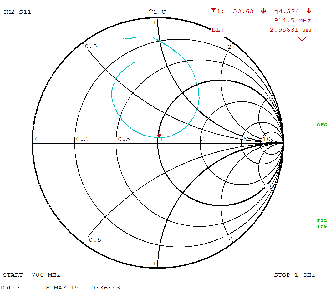

Nächste Frage: Wie bekomme ich dann die eigentliche "echte"
Resonanzfrequenz des Patches raus? Gehe ich richtig in der Annahme, dass
dies im Smith-Diagramm auf dem 1-Kreis (keine komplexen Anteile) liegt?
Also im Angehängten Bild, dort wo der Marker sitzt?

N. K. schrieb:
> Gehe ich richtig in der Annahme, dass dies im Smith-Diagramm auf dem
„Keine komplexen Anteile“ ist die waagerechte Mittellinie.
Der 1er Kreis ist der, bei dem |Z| = Z0 ist.
von N. K. (bennjo)
@Jörg: Sorry, hab mich nicht präzise ausgedrückt. Frage war ob der Z0
1-Kreis für mich bedeutet, das keine komplexen Anteile am Feedpunkt des
Patches vorhanden sind - dort also die "echte" Resonanzfrequenz des
Patches liegt. Alles was es dann komplex macht, ist der Feed selbst bzw
seine Position? Richtig?
Gruß,
Nikias
N. K. schrieb:
> Frage war ob der Z0 1-Kreis für mich bedeutet, das keine komplexen
> Anteile am Feedpunkt des Patches vorhanden sind - dort also die "echte"
> Resonanzfrequenz des Patches liegt
Nö, die Aussage, ob die Antenne „von Natur aus“ passt oder per
Anpassung dahin gezogen worden ist, kannst du aus dem Smith-Diagramm
nicht treffen.  Auch dein Sender könnte zwischen diesen beiden
Zuständen ja nicht unterscheiden.

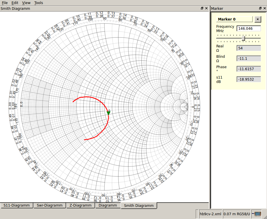

Eins fällt mir noch ein: ich denke, wenn man man im dargestellten
Diagramm die Kurve noch so nach links oben verschoben bekommt, dass
der Marker durch den 1er Punkt in der Mitte geht, dann hat man eine
Resonanzstelle; weicht die Frequenz in eine Richtung ab, wird die
resultiende Impedanz kapazitiv, weicht man in die andere ab, wird sie
induktiv.
Allerdings ist das halt eine Messung einer HB9CV mit ihrem typischen
Serienkondensator.
