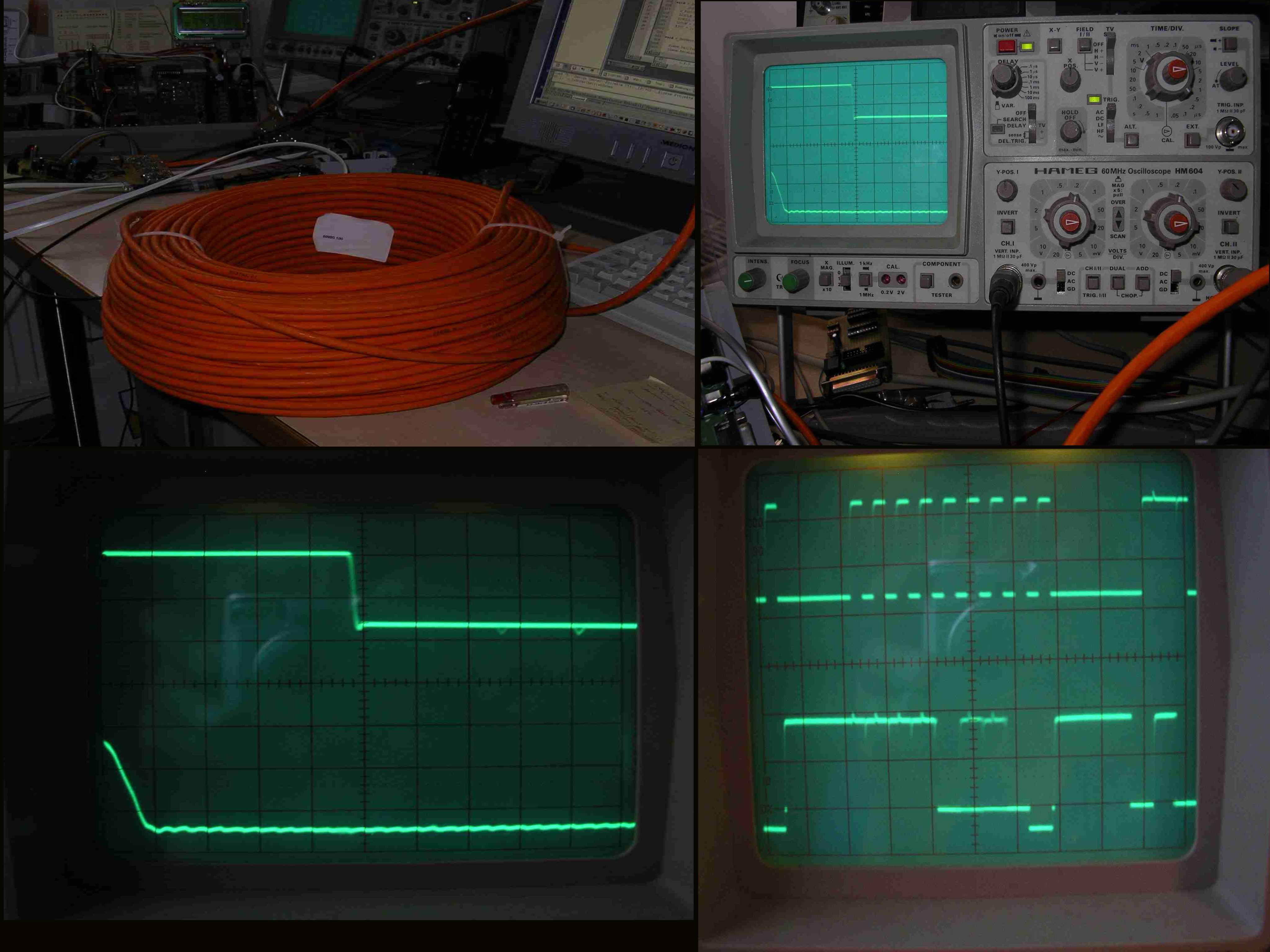

von Johann S. (sodele)
Ich habe einmal 100 Meter CAT6/7 Kabel auf den Tisch gelegt und die
Signallaufzeit und Signalform dokumentiert. Die Einstellungen kann man
auf dem Oszi ablesen.
Auf dem Oszi und im Bild unten links ist unten das abgehende Signal
(unsymmetrisch, I2C) und oben das ankommende Signal eines symmetrischen
Strangs des CAN-Signals zu sehen, knapp 1000ns später.
Beim unteren Signal liegt die Null-Line unten, und beim oberen in
Bildschirm-Mitte.
Das Bild unten rechts zeigt das zurückgewonnene I2C-Signal am Ende des
Kabels und nach dem Durchlauf des CAN-zu-I2C-Signal-Umsetzers und
optischen Kopplern. Oben der Takt und unten die Daten. Man kann die
Kopplerlaufzeit an den kleinen Pipsen sehen, welche etwa bei 0,5 und 7
Teilstrichen liegen. Beim unteren Signal ist der bei 1 Teilstrich
liegende Fuß ein LOW in Vorwärtsrichtung zum Slave und der bei 0,5
Teilstrich liegende Fuß das Acknowledge (schon mal zur Information,
falls Fragen auftauchen).
Wie das verrückte Pferd schon sagt, könnten 100 kbit/s oder weniger
funktionieren. Symmetrische Übertragung vorausgesetzt.
