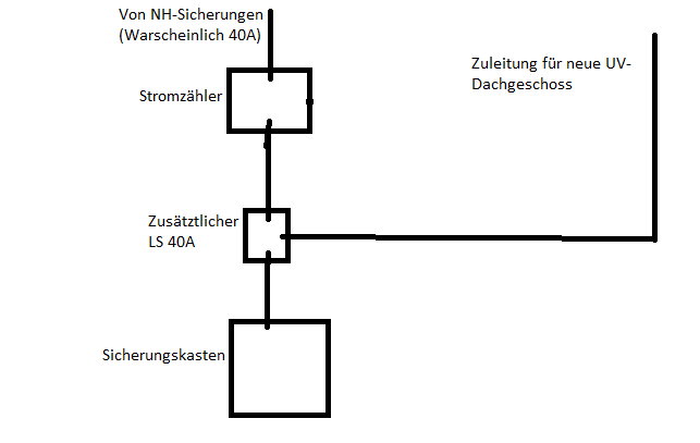

Unsere Elektroinstallation ist schon sehr alt(Nullung...), darf man hier
vor dem Sicherungskasten einen Sicherungsautomaten installieren lassen
damit man alles Stromlos schalten kann und damit dieser vor den
NH-Sicherungen auslöst?
Darf man dann von diesem Automaten aus eine neue Unterverteilung legen
auf das Dachgeschoss ?
In dem alten Sicherungskasten ist kein platz mehr für weitere
Sicherungen.
Muss man dann die gesamte Elektroinstallation erneuern oder fällt die
alte Installation noch unter Bestandsschutz wenn man das alles ändern
würde ?
Mfg, Tobias

Ich meine nach dem Zähler.
Also der Sicherungsautomat soll zwischen Sicherungskasten und
Stromzähler, wäre das zulässig ?
War das so undeutlich von mir formuliert ?

Ja, vielleicht würde es ja mit einer Zeichnung deutlicher.
So oder so kannst Du aber nicht voraussagen, was früher
auslöst, Sicherungsautomat oder NH-Sicherung.

Mit B Charakteristik müsste der LS vor den NH auslösen oder ?
von Dennis H. (t1w2i3s4t5e6r)
Das kann niemand vorher sagen. Es gibt eine Faustregel unter den Elis.
Zwei Nennstromstärken drüber gilt als selektiv. Aber auch das ist keine
Garantie, dass wirklich nur eine von beiden auslöst. Es kommt auf den
Kurzschlussstrom und die Dauer, die er fließen kann, an. Als 11-jähriger
wollte ich messen, wieviel Strom in einer Steckdose fließt. Es kam die
die 10A Schmelzsicherung des Stromkreises und die 35A Schmelzsicherung
vor dem Zähler. Es ist nie garantiert, dass nur eine Sicherung kommt.
Dennis

Nein, man trennt einfach die Leitung zwischen Zähler und Hauptverteiler
(Sicherungskasten) auf und setzt in einem geeigneten kl. Verteiler einen
Klemmbock. Von dort geht man mit dem selben Querschnitt (der alten
Leitung) in den neuen Verteiler im Dachgeschoss. Aber das sollte ein
Elektriker deines Vertrauen machen! Geht nur, wenn die neue Leitung
nicht zu lang ist!

Die wichtigste frage dabei ist muss ich dann die Alte Installation
erneuern oder kann die so bleiben ?
von Christoph B. (haye)
Frage einen Elektriker in Deiner Nähe. Da Deine Installation nicht
bekannt ist, ist es schwierig bzw. unmöglich Dir zu sagen was an der
bestehenden Anlage ggf. erneuert werden muss.

von Mani W. (e-doc)
Sicher, nur muss dazu der Strom vor dem Zähler abgeschaltet
werden!
Es ist nicht zu empfehlen, unter Spannung irgend welche
"Abzweigungen" vorzunehmen, denn zu groß ist die Gefahr von
heraus rutschenden Drähten, Lichtbögen und Stromschlägen...

Im Vorzählerbereich hat nicht mal ein fachl. versierter Elektriker etwas
zu suchen, deswegen ist der auch i.d.R. verplombt > ein möglicher
Stromdiebstahl un erhöhte Unfallgefahr ist die Ursache dafür!
Der nächste Fakt ist dass im Vorzählerbereich die Hauptsicherungen im
HSA > Hausanschlußkasten ebenfalls verplompt und damit nachweislich
gesichert sind.
Also wie willst du oder ein Elektriker ohne EVU-Konzession es schaffen,
dort so eine Bastelei vorzunehmen?
Noch dazu wird dir das kein Fachbetrieb so zulassen oder abnehmen, die
Auftrennung welche du da oben so einfach skizziert hast.
Wenn dir nicht mal klar ist, was du damit versuchst oder anrichtest,
wird sich auch kein Fachbetrieb bei dir dafür interessieren.
Deine Fragerei hier deutet ganz einfach auf Umgehung gesetzl. Maßnahmen,
nicht nur des Unfallsschutzes hin!

von Sven L. (sven_rvbg)
Wenn der Netzbetreiber Dir den HAK tauscht, musst du ja auch nicht den
Zälerplatz erneuern.
Ich würde eher sagen, wenn Endstromkreise verändert werden, müssen die
geänderten der aktuellen Norm entsprechen.
Wird im Büro umgebaut und Steckdosen werden versetzt, dann müssen diese
über RCD geschützt sein. Wird eine def. Steckdose ausgetauscht, dann
kann alles bleiben wie es ist.

von Frickelsusi (Gast)
Was ist das denn für eine n Schmarrn? Damit kann hier keiner etwas
anfangen!
