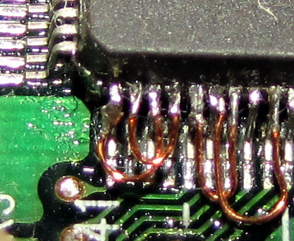

Hallo zusammen, ich bin dummerweise auf den blöden Top-/Bottom-View-Trick im Datenblatt eines ICs im VQFN-40 Gehäuse gestoßen. Daher kann ich nun entweder die PCBs des Prototypen wegschmeißen oder noch versuchen, einen Kupferdrahtverhau mit geflipptem IC hinzuzaubern. In den Anhang habe ich mal ein Foto von der Situation gepackt. Meine Frage ist nun, hat schon jemand in ähnlicher Größe Kupferdrahtverhau basteln müssen? Wenn ja, hat es funktioniert oder kam die PCB letztendlich doch in den Müll? VQFN-40 hat 0.5mm Pitch. Ich hatte es schon kurz versucht, und eine Verbindung ist auch hinzubekommen. Will ich allerdings die zweite machen möchte, fiel die erste wegen der Hitze wieder ab. Meine Idee ist daher, mit SMD Kleber die Verbindungen zu sichern. Könnte das aussichtsreich sein? Vielen Dank für alle Anregungen!

Datenblatthasser schrieb: > Meine Frage ist nun, hat schon jemand in ähnlicher Größe > Kupferdrahtverhau basteln müssen? Wenn ja, hat es funktioniert oder kam > die PCB letztendlich doch in den Müll? > VQFN-40 hat 0.5mm Pitch. Herzliches Beileid! Augenkrebs und ein krummer Rücken garantiert :) Ein Vorschlag zur Abarbeitung: Erst alle Drähte auf der Platine anbringen, mal so mit 30mm Länge also Überschuss, kontrollieren ob die Drähte keinen Kurzschluss haben. Danach erst einmal su etwa 10mm nach außen führen, nach oben knicken um 180Grad, einwärts führen und auf richtige Länge bringen, danach verzinnen. Die Länge brauchst Du da sonst der Draht beim Verzinnen wegen der Wärmeleitung unten wieder abgeht. 0,1mm Draht würde reichen denke ich (schneller verzinnbar). rgds
Datenblatthasser schrieb: > VQFN-40 hat 0.5mm Pitch. Ich habs noch nicht probiert, aber M3 Schrauben haben eine Steigung von 0,5mm und sollten sich daher als Kämme eignen. Kleinen Rahmen bauen, in welchem zwei M3 (Meterware) im richtigen Abstand die Seiten bilden. Das IC dazwischen, CuL oder Blankdraht drumwickeln, Lack abkratzen, Anschlüsse auf beiden Seiten des ICs mit dem Drahtgitter verlöten. Dann die Mittelstücke auf dem IC mit dem Skalpell herausschneiden. Anschliessend das IC mit den angelöteten Drähten um 90° drehen, wieder in den Rahmen und die Prozedur für die beiden anderen Seiten wiederholen.

Kurz mal selbst probiert, geht eigentlich recht einfach. - Pins verzinnen mit viel Flussmittel - CuLackenden verzinnen. - CuLackdraht mit guter spitzer Pinzette auf Pin aufsetzen - Mit "trockener" 0.4mm Loetspitze mit der Spitze senkrecht von oben auf den Draht aufsetzen und 1-2sec warten bis Zinn auf Draht & Pin aufgeschmolzen ist - fertig. Bei obiger sinnfreien Verdrahtung hab ich die Enden verschraenkt eingeloetet, d.h. zwischen zwei bereits festgeloeteten Enden einen weiteren Draht eingeloetet. Da die Loetspitze selbst kein Zinn hat, kann auch nichts zum Nachbarpin rueberspringen. Wichtig jedoch ist das exakte Aufsetzen der Spitze auf den Draht. Die Pinzette verhindert die Waermeuebertragung auf das bereits verloetete Ende. Mit etwas Uebung kann man das sicher noch schoener hinbekommen.

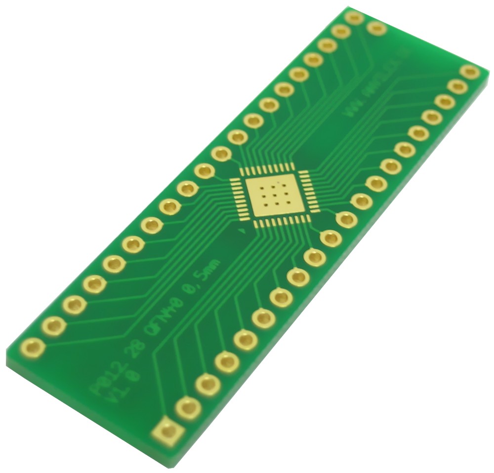

Wenn der Platz da ist dann würde ich mir so einen Adapter besorgen: http://www.ebay.de/itm/281193159448

Datenblatthasser schrieb: > Meine Frage ist nun, hat schon jemand in ähnlicher Größe > Kupferdrahtverhau basteln müssen? Ja. Hat funktioniert. Erfordert etwas Übung, ein gutes Mikroskop und einen guten Lötkolben. Dann klappt das!
Sehe ich auch so. Dünne Lötspitze, genug Flux und ein Mikroskop. Die Variante mit dem FFC/FPC sieht gut aus. Bei eBay und bei Aliexpress gibt es das eine oder andere Angebot (wenn nicht das Passende dabei ist, anfragen). Zu breit macht ja nichts, Abschneiden ist einfach. Max
kleiner Trick von mir: den Draht zum U biegen, zwei Pins damit anlöten, dann die Biegung dazwischen abzwicken. Durch das U kommt die Hitze nicht bis zur zweiten Lötstelle, damit bleibt der Draht fixiert.
Vielen herzlichen Dank für die rege Beteiligung. Leider konnte ich aus Zeitmangel hier nicht eher antworten. Mittlerweile funktioniert die Schaltung aber wie sie soll. Nichtsdestotrotz war das Flicken ein recht schwieriges Unterfangen. Insbesondere die kurzen Pads auf der Platine mit einer viel zu dicken Lötspitze (1,2 x 0,7 mm Meißelspitze - C245-906) zu erreichen war eine echte Herausforderung. Wenn ich das noch einmal mache, organisiere ich mir wohl erstmal eine kleinere Lötspitze... Die Tips mit dem zu lang lassen des Drahts zwecks Wärmeabführung war übrigens sehr hilfreich.

Student schrieb: > Nichtsdestotrotz war das Flicken ein recht schwieriges Unterfangen. > Insbesondere die kurzen Pads auf der Platine mit einer viel zu dicken > Lötspitze (1,2 x 0,7 mm Meißelspitze - C245-906) zu erreichen war eine > echte Herausforderung. > Wenn ich das noch einmal mache, organisiere ich mir wohl erstmal eine > kleinere Lötspitze... Ich mag aber dennoch Meißel lieber als Rundspitze. Für solche Drähtchen mag ich z.B. die C210-023 (0,4 x 0,2 mm Meißel) ganz gerne. Und der C210er-Kolben ist natürlich auch noch handlicher was auch nicht schadet. Ne ordentliche Fotoausrüstung zur Nachkontrolle hast Du aber wohl schon...
Gerd E. schrieb: > Ne ordentliche Fotoausrüstung zur Nachkontrolle hast Du aber wohl > schon... Ja, Nachkontrolle leider nur, nicht live. Man sieht auch, dass ich den Fokus leider meist nicht 100% auf die Stelle getroffen habe, wo er eigentlich hingemusst hätte. Habe einfach die DSLR mitm Makro-Objektiv (EF-S 60mm f/2.8 Macro USM) dran verwendet, und manuell fokussiert, und dabei nicht so genau gearbeitet. Sind natürlich alles auch Ausschnitte aus viel größeren Bildern...
