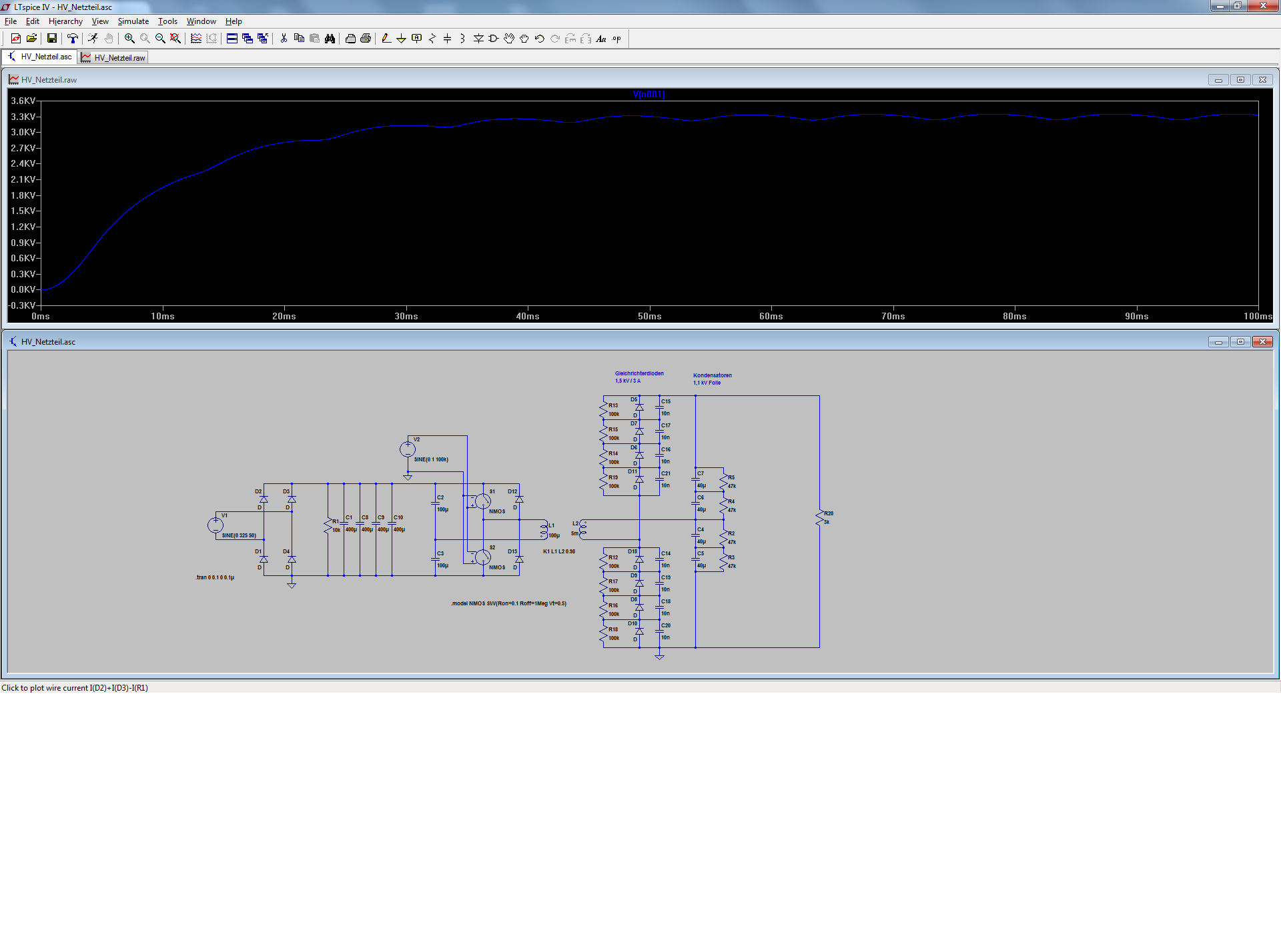

von Bernhard _. (Firma: dl1bg) (bernhard_)
hier mal ein konkreter Ansatz, um ein innovatives Konzept in die
Röhren-PA zu bringen. Ein kleines und leichtes Netzteil für die
Anodenspannung, welches modulierbar ist und einen erweiterten
Netzeingangsspannungsbereich hat.
Mit einem kleinen µC für die Regelung, Anodenstrommessung und
Sicherheitsfunktionen versehen, sollte das Gerätchen einen ordentlichen
Teil einer normalen Röhren-PA ersetzen. Für den Platzbedarf nehme ich
mal DIN A5 mit 8 cm Höhe an.
Was haltet ihr davon?
Habt ihr so etwas schon einmal in einer kommerziellen PA gesehen?
Viele Grüße, 73
Bernhard
