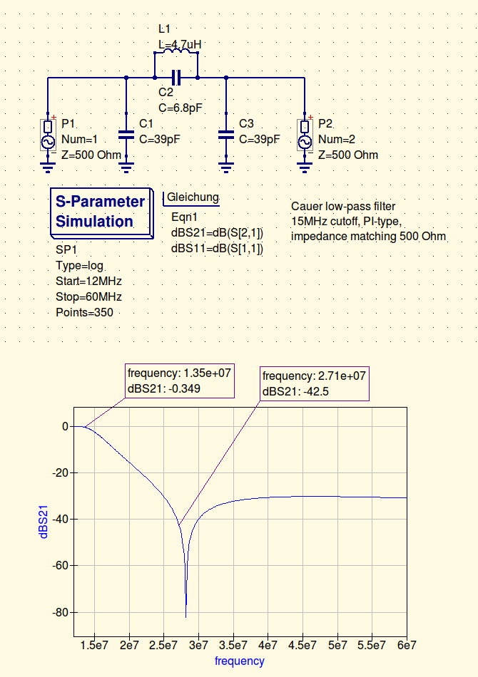

Ich habe mal schnell von Qucs einen Cauer-Tiefpass berechnen und
simulieren lassen.  Annahme ist eine Impedanz von 500 Ω, das dürfte
für deine viel zu kurze Stabantenne ungefähr hinkommen.  Die Werte im
Tiefpass sind gerundet auf naheliegende Werte der E24-Reihe.
Solch einen Tiefpass würde ich an deiner Stelle dem Oszillator
nachsetzen.

Das ist ja cool von dir! - Danke!
Eine doofe Frage: Was stellt P1 und P2 dar?

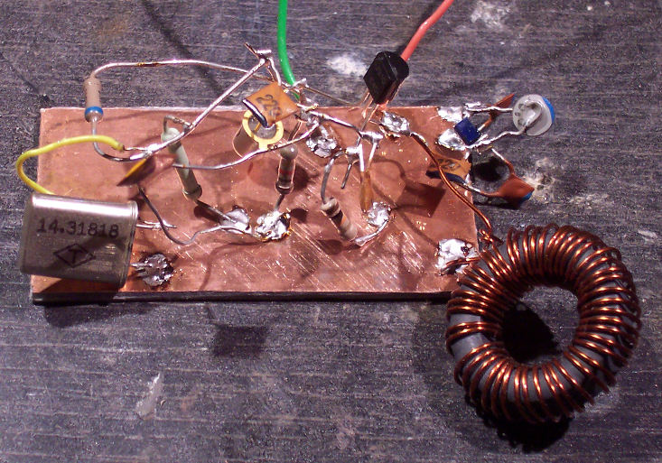

von Pandur S. (jetztnicht)
Zum Herumexperimentieren genuegt ein Signal auf einem BNC Kabel, zB aus
einen Funktiongenerator, oder Arbitraergenerator.
RFID ist was ganz anderes. Da kommst du auf deinem Weg nie hin. Dort ist
die Uebertragung magnetisch, und die Reichweite der Antenne ist etwas
gleich dem Durchmesser der Antenne.
directsampling ist auch was anderes wie mit einem Komparator etwas zu
vergleichen.
Also vergiss den Transmitter. Das wird so nie was.
Signalquelle und -senke.  Für dich sind das einfach mal dein Oszillator
und deine Antenne als “blackbox”.
>Versuch macht kluch. :)
Man kann ja den Verstaerker bauen, muss ihn aber nicht anschliessen.
Ich hab' mal einen Colpitts-Oszillator + Puffer aufgebaut und
getestet.  Quarz war 14,318 MHz, erstens, weil ich ihn gerade da
liegen hatte und zweitens, weil ich als Funkamateur auf dieser Frequenz
Experimentalfunk machen darf.
Links im Bild der Oszillator (2N708, Basisspannungsteiler 10 kΩ / 18 kΩ,
Emitterwiderstand 1 kΩ, 220 pF von Emitter nach Basis, 100 pF von
Emitter nach Masse, Auskopplung 39 pF), in der Mitte der Puffer/PA mit
einem J310, 10 kΩ Gatewiderstand, 120 µH Ausgangsdrossel am Source),
rechts das Oberwellenfilter.  Nicht im Bild eine kleine Teleskopantenne
von 0,95 m Länge.
Das Oberwellenspektrum ist nicht gerade goldig (trotz Filter), so um
die -30 dBc für die erste, aber bei den Leistungen hier sicher
tolerierbar.
Mit einem guten Kurzwellenempfänger kann ich das Signal in 10 m
Entfernung problemlos noch nachweisen, wobei an einer einfachen
Stabantenne (55 cm lang) nur noch ca. S3 als Signalstärke ankommt,
das entspricht etwa 1 µV.

Reinier Z. schrieb:
> Hast Du eine ungefähre Ahnung, wieviel Leistung abgestrahlt wird? mW?
> µW?
Ich hatte an 500 Ω Last um die 850 mVeff, das entspricht etwa 1,5 mW.
Davon gehen natürlich noch die Antennenverluste ab.
Allerdings sind die 500 Ω für so eine zu kurze Antenne nur eine grob
geschätzte Hausnummer, und bei der geringen Betriebsspannung sollte
man besser niederohmig auskoppeln.  Eine kleine Magloop, ordentlich
abgestimmt und angepasst, würde die abgestrahlte Leistung sicher um
den Faktor 100 verbessern.  So viel Ehrgeiz und Aufwand wollte ich
aber in diese Prinzipstudie auch nicht setzen; einen richtigen
Afu-Sender für 14 MHz würde ich ein wenig anders angehen.
