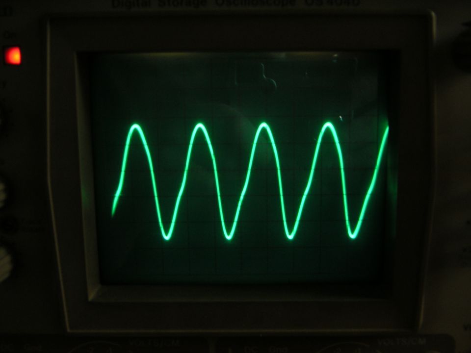

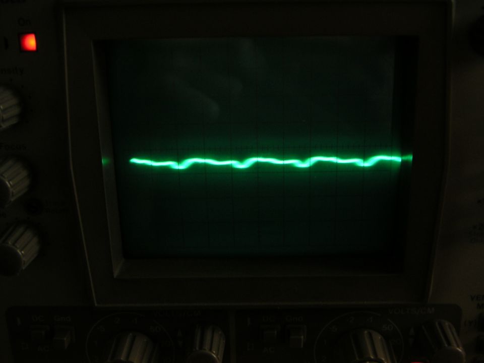

Hier mal eine Aufnahme von einem Mega48, 8Mhz Toggle-Frequenz, ohne Last (Leider nur Steckbrett)

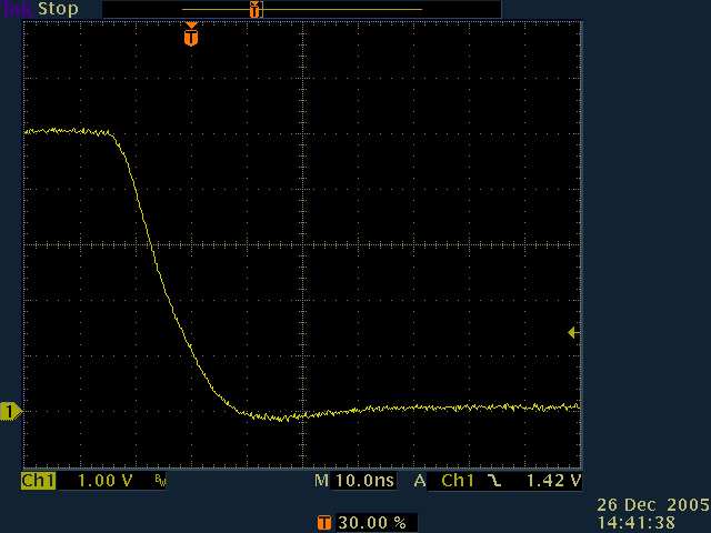

Hallo! Ein normaler Zugriff auf die Ports braucht doch 2 Takte ?? Wie groß die Verzögerung ist, weiß ich nicht, aber sie scheint zumindest sehr symmetrisch zu sein. Simon, irgendwas stimmt bei deinen Flanken nicht, schau dir mal meine an: etwa 20ns für H->L, unbelastet. servus, Martin
Hallo! 90S2313,SO20 datecode 9850, also schon etwas betagt... durchgängige Massefläche auf der Rückseite VCC abgeblockt mit 2x330n Messung an Portpin als Clock-Leitung zu einem externen A/D, ca. 6-7mm lang, 12mil (war gerade noch 'rumgelegen...) servus, Martin
1:10 Tastkopf verwendet?, und ich habn Steckbrett benutzt.. Hm okay.
Hallo! Ja, die 1:10'er, die dabei waren. Sind bis 100MHz spezifiziert, wie der Rest vom Oszi. Steckbrett kann ich leider nicht ausprobieren, hab' nur SMDs servus, Martin
gut, ich messe im moment noch 1:1. Hab da wohl vergessen ne Kapazität mit anzugeben ;)
