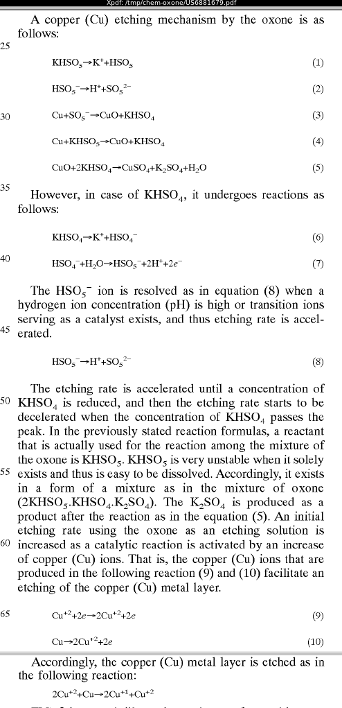

bernte schrieb:
> ich denke beim nächsten baumarktbesuch pack ich mal ne Ladung dieser
> Tabs ein und teste mal für hier
pentakaliumperoxymonsulfat 2KHS05 KHSO4 K2SO4
Die Links bei wikipedia laufen ins Leere, wen es interessiert:
http://www2.dupont.com/Oxone/en_US/uses_apps/electronics.html
unten bei "Literature"
einfach spasseshalber mal abgleichen mit Datenblaettern diverser
"Sauerstofftabs".
437413_19601684.pdf
437361_19601659.pdf
437415_19601685.pdf
google findet die unter media.bahag.com
bei bauhaus.info sind nicht alle dabei.
Hatte das, so vor einem Jahr, mal rausgesucht.
Sollte gehen. Wenn es das nicht blos Kiloweise geben wurde haette ich
das auch schon spasseshalber probiert, aber das hat das gleiche Prolem
wie NaPs, das es sich halt selbst zerlegt, Verlust ca. 1% pro Monat.
Deshalb findest du in den Sicherheitsdatenblaettern auch immer solche
Angaben Gehalt 50-100%, ist ja bei der Baumarkt HCl auch so, 10 oder 15
% bis 24% ....
have fun.

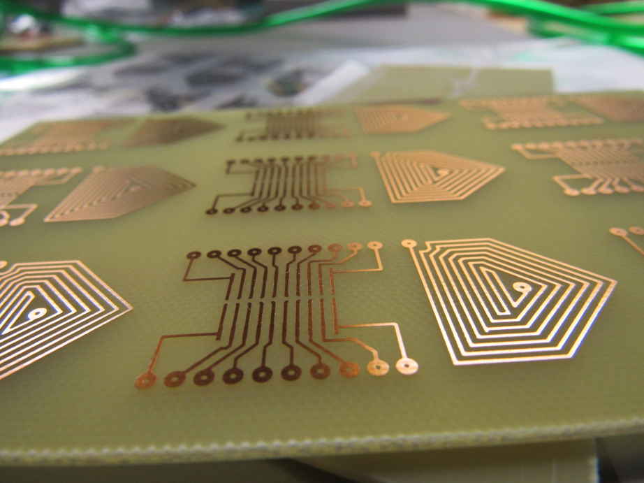

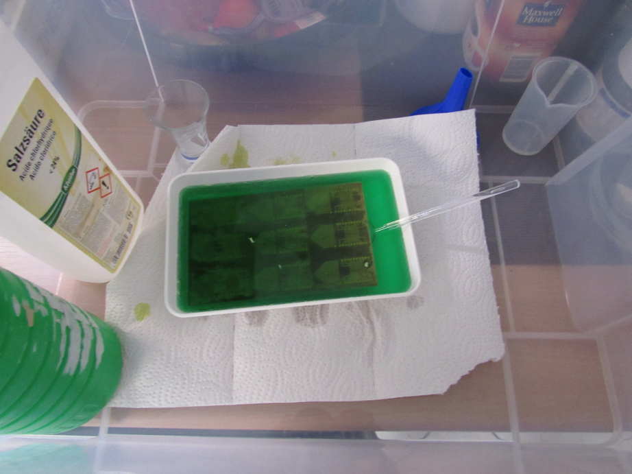

so, testplatine zusammengestoppelt und testätzung.
HCl und H2O2 sind nun imho deutlich einfacher zu handhaben und…
schneller. die platine dauerte so 5-6 minuten, das HCl ist riechbar,
aber nicht beißend.
deutlich weniger gepfriemel als NaPS, kein vorheizen, sprudeln, bin
begeistert :)
