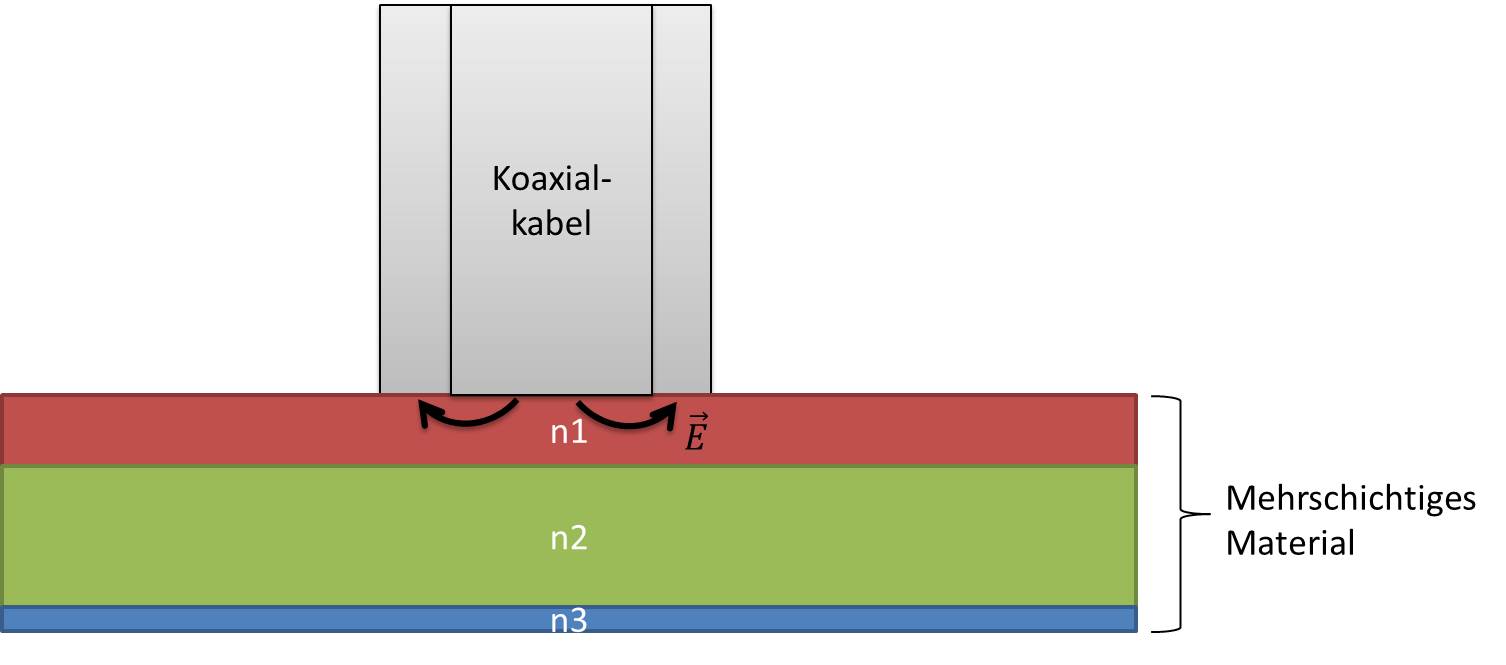

von Scaramouche (Gast)
wenn ich eine Reflexionsmessung mittels Koaxialkabel an einem Material
durchführe, wie tief geht das Feld dann in das Material? Wenn ich z.B.
ein Material habe, das aus mehreren Schichten aufgebaut ist, woher weiß
ich dann, ob die unteren Schichten auch noch Einfluss haben oder nicht?
Kann man das irgendwie simulieren, berechnen oder messen?
von U. B. (Gast)
Auch, wenn n1, n2, n3 dasselbe ε(r) hätten, wie das Dielektrikum im
Kabel, müsste man das wohl numerisch rechnen, Finite-Elemente-Methode.
Es sei denn, sowas lässt sich einer Formelsammlung entnehmen.
(Wenn nicht Totalreflexion gegeben ist, ist die Eindringtiefe
theoretisch unendlich.)

von Bodo (Gast)
wenn jemand eine Formel dazu findet wäre das super, würde mich auch
interesseren.
Rein prinzipiell würde ich schätzen, dass die Eindringtiefe vor Allem
von der Leitfähigkeit abhängt. Damit bestimmt sie auch maßgeblich die
Reflexion.
Die dielektrische Konstante ε(r) bestimmt zunächst nur das
Feldverhältnis am Koax-n1 Übergang und sollte nur schwach die
Eindringtiefe beeinflussen.
Sicherlich gibt es auch eine starke Frequenzabhängigkeit.

Wie ist denn das Verhältnis von Schichtdicke und Koax-Durchmesser? Wenn
es extrem klein oder groß ist, kann man in der Berechnung sicher etwas
vereinfachen.
BG Bodo
Wow, endlich einmal vernünftige Antworten, mit denen man etwas anfangen
kann und nicht nur nutzloses Gequatsche von Besserwissern! Vielen Dank
dafür schon einmal!
Schichtdicke: ca. 2cm
Koax-Durchmesser: ca. 0,5cm
Jetzt Nicht schrieb:
> Frequenzbereich reden wir ?
ca. 500kHz bis 100MHz
"Eindringtiefe" ist üblicherweise die Tiefe, in der das Feld (Spannung,
oder Leistung?) auf 1/e oder ca. 37% abgefallen ist. Das ist vor allem
von der Frequenz abhängig, je höher desto kleiner die Eindringtiefe.

Und von der Leitfähigeit. In Kupfer ist die Eindringtiefe
bei 500kHz ungefähr 0.1mm.
Hmm... und wie kommst du jetzt darauf? Die Frequenz und Leitfähigkeit
der verschiedenen Materialschichten kenne ich ja. Wenn du mir verrätst
wie du auf die 0,1mm kommst, kann ich das bei mir vielleicht genauso
machen.

von Reinier Z. (mcnetuser)
Scaramouche schrieb:
Faustformel. :)
Ich habe mir gemerkt, dass die Eindringtiefe in Kupfer bei
Netzfrequenz (50Hz) UNGEFÄHR 1cm ist.
Außerdem habe ich mir gemerkt, dass die Eindringtiefe mit
der Wurzel aus der Frequenz fällt: 100fache Frequenz bedeutet
1/10 der Eindringtiefe.
> Die Frequenz und Leitfähigkeit der verschiedenen
> Materialschichten kenne ich ja. Wenn du mir verrätst wie du auf
> die 0,1mm kommst, kann ich das bei mir vielleicht genauso machen.
Ja, im Prinzip kannst Du das machen. Stichwort ist "Skineffekt";
dort findest Du die passenden Formeln.
Aber Vorsicht: Du schreibst weiter unten, es handele sich um
biologisches Material. Falls die elektrische Leitfähigkeit von
der Frequenz abhängt, musst Du das natürlich berücksichtigen.
Wenn ich das richtig verstehe, spricht man ja nur von evaneszenter
Welle, wenn in dem zweiten Medium eigentlich GAR NICHTS mehr sein
dürfte. Aber das ist ja nicht der Fall. Die Welle geht auch durch die
tieferen Medien. Die Frage ist eben nur: Wie weit?
Ich denke, dass Skin-Effekt da schon das richtige Schlagwort ist. Die
Formel im Anhang (aus dem Artikel "Skin-Effekt" von Wikipedia) ist wohl
genau das, das ich brauche.
