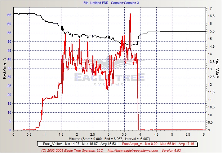

Ich habe bereits Messungen mit der Drohne in der Luft gemacht. Die
Messwerte aus dem Datenlogger, habe ich als JPEG-Bild angehängt.
Kurz zusammengefasst sieht das ganze wohl so aus:
Akkuspannung: 15,5V - 14,5V
Strom (direkt hinter dem Flugakku gemessen): pendelt um 40A
Es lässt sich also eine durchschnittliche Leistungsaufnahme von ca. 600W
annehmen.

Daniel H. schrieb:
> Hier sollte ein Gewicht von 500g nicht überschritten werden.
ist das nicht schon durch das Kabel überschritten? Was wiegen dann 60m
von dem 0.25mm² Kabel?
Das Kabel hätte schon 40 Ohm widerstand, bei 2A gehen schon 80V am Kabel
verloren.

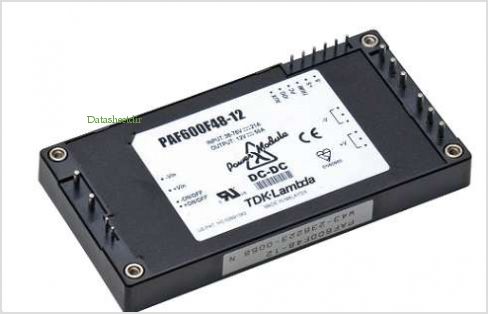

@dnl: Wenn du aus den 300VDC 325VDC bzw. 350V machst, dann kannst du
jedes handelsübliche Schaltnetzteil nehmen. Die erzeugen nämlich diese
Spannung durch Gleichrichtung und Siebung der Netzspannung bzw. durch
den PFC-Wandler.
Allerdings wird dir dann auffallen, dass so ein 600W Netzteil einiges
wiegt. Mehrere Kilo nämlich. Du könntest natürlich versuchen Gewicht
einzusparen indem du Gehäuse, Netzfilter, Gleichrichter, Siebelkos,
evtl. PFC-Komponenten raushaust ... könnte dann vielleicht sogar
hinkommen.

Wie wärs oben (Auf der Drohne) mit so einem Brick-Modul als
DC/DC-Wandler?
z.B. TDK Lambda PAF600F
Die sind relativ leicht. Weiß nur nicht, wieviel Kühlung man noch
spendieren muss...
von martin (Gast)
Das PAF600F280 geht mit ca. 200-400 VDC

von Daniel H. (dnl)
Vielen Dank, Martin, für Link zu dem DCDC Wandler.
Nach so etwas hab ich gesucht.
Eventuell kann ich damit erste Tests fahren.
Jetzt benötige ich nur noch das passende Gegenstück für die Erde.
Auf lange Sicht hin, wäre es natürlich schön, so etwas "selber" zu
machen.
Aber das ist ein Schritt in die richtige Richtung!

Vorschnelles Urteilen hilft nicht weiter.
von Michael K. (Gast)
Scrat schrieb:
> Michael Knoelke schrieb:
>> Buck
>> Boost
> Wer redet denn davon?
Daniel H. schrieb:
> Ich dachte zunächst an einen 100kHz BoostConverter.
Scrat schrieb:
> auf jeden Fall ein Gegentaktwandler angeraten.
Ja klar, wenn man Potentialtrennung braucht was hier nicht der Fall ist.
Der PAF ist nicht Potentialgetrennt, hat also keinen Übertrager und
da drängt sich der Gedanke ZVS Buck förmlich auf.
Scrat schrieb:
> ein Royer-Konverter
Ein Experte also, der die Limmitierungen selbstschwingender Konverter
hoher Leistung bei wechselnden Lastbedingungen aus dem Handgelenk löst,
oder sollte ich sagen mit dem Mundwerk ?
Scrat schrieb:
> Selbstläufer
Hm, ist richtig ...
Falk Brunner schrieb:
> dazu braucht man aber auch 300V Leistungsstufen.
'Normale' Drehstrommotore mit Frequenzumformer.
Gewicht und Dynamik müsste man schauen aber grundsätzlich stimmt da der
Spannungsbereich und man kann auf fertigen Lösungen aufbauen.
@Daniel
Ausblenden, einfach ausblenden.

von Peter II (Gast)
von Pandur S. (jetztnicht)
uiiii.... jetzt wird das Kabel dann schon 40m ...
Da muss jemand massig Kohle haben. Oder moechte einen Hype lostreten.
von Автомат К. (dermeckrige)
Peter II schrieb:
> Автомат Калашникова schrieb:
>> Zum Beispiel:
http://www.reichelt.de/Wechselrichter/RING-REINVM1000/3/index.html?&ACTION=3&LA=2&ARTICLE=146472&GROUPID=4954&artnr=RING+REINVM1000
> Gewicht: 3,6 kg
