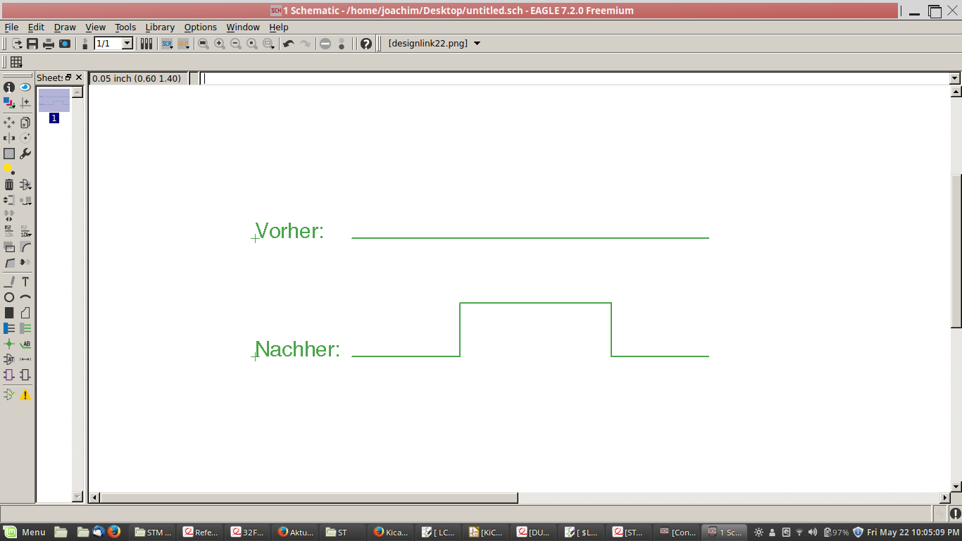

Stell die vor, du willst eine waagrecht gezogene Leitung nachträglich um zwei Ecken verlegen () - zB. um andere Bauteile drum herum. Vorher: ____________________ Nachher: ______ | | _____| |_______ Wie macht man das?

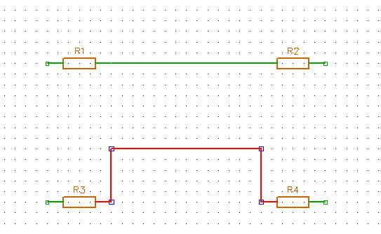

Anbei noch ein Bild damit wir bvom gleichen Sachverhalt reden.

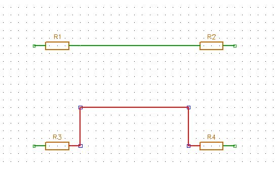

Rechtsklick "Break Wire", das 4 Mal in deinem Beispiel, anschließend kannst die einzelnen Stücke mit "G" verschieben.
Felix C. schrieb: > Rechtsklick "Break Wire", das 4 Mal in deinem Beispiel, > anschließend > kannst die einzelnen Stücke mit "G" verschieben. Wie umständlich. In Diptrace einfach mit der Maus über das Leitungsstück und hochziehen. Siehe Anhang!

Eagle-Umsteiger schrieb: > jeden CAD-Programms, nämlich Linien nachträglich zu > ändern. Das ist keine Linie sondern eine elektrische Verbindung. Geht bei mir wirklich einfach. Einfügen -> elektrische Verbindung, Auf bestehende Verbindung klicken und neuen Verbindung zeichnen. auf die alte Verbindung mit rechts click und löschen. Viel Spaß.

Hallo Eagle-Umsteiger. Eagle-Umsteiger schrieb: >>Rechtsklick "Break Wire", das 4 Mal in deinem Beispiel, anschließend >>kannst die einzelnen Stücke mit "G" verschieben. > Danke. Das ist ein Anfang. > Aber mal ganz ehrlich: Intuitiv geht anders, oder? "Intuition" hilft, wenn man dann damit umgeht. Viermal "Break Wire" finde ich aber auch umständlich. Zweimal langt, dann das ausgesschnittene Stück in der Mitte löschen und mit der Beule drin neu zeichnen. Alternativ: Das ausgeschnittene Stück in der Mitte als "Gruppe" markieren. Dazu die linke Maustaste gedrückt halten, und ein Rechteck aufziehen. Das Rechteck muss so klein sein, dass NUR das ausgeschnittene Stück erwischt wird. Nach loslassen der linken Maustaste ist das erfasste violett markiert. Das kann dann seitlich verschoben werden. Die entstandenen Lücken neu zeichnen. Welche der Möglichkeiten günstiger ist, hängt an der konkreten Situation. Es gilt für JEDES CAD-Program: Die geschickte Kombination der Methoden macht es. Bei einer so komplexen Angelegenheit wie Schaltpläne erstellen oder Platinen Layouten erwarte ich nichts, was intuitiv ohne Übung klappt. ;O) Mit freundlichem Gruß: Bernd Wiebus alias dl1eic http://www.l02.de

Eagle-Umsteiger schrieb: > Wie winkle ich im Schaltplan eine Leitung ab um z.B. selbige um ein > Bauteil herum zu zeichnen? Auch wenn ich keine alten Threads wiederbeleben will, so möchte ich doch anfügen, dass das gewünschte inzwischen ganz gut geht. 1) Man zeichnet im Modus "elektr. Verbindung erstellen" das neue Wire 2) Jetzt rechte Maustaste auf das alte, zu entfernende Wire 3) Menüpunkt "Verbindung entfernen" -> die alte Verbindung wird zwischen den zwei Abzweigpunkten inkl. aller Segmente + Verbindungspunkten entfernt. Der Build dürfte nur ein paar Tage alt sein. Ordentliche Version-Bezeichungen gibts leider auch nicht: ("geholt" von ppa.launchpad.net) Application: kicad Version: no-vcs-found-product release build
