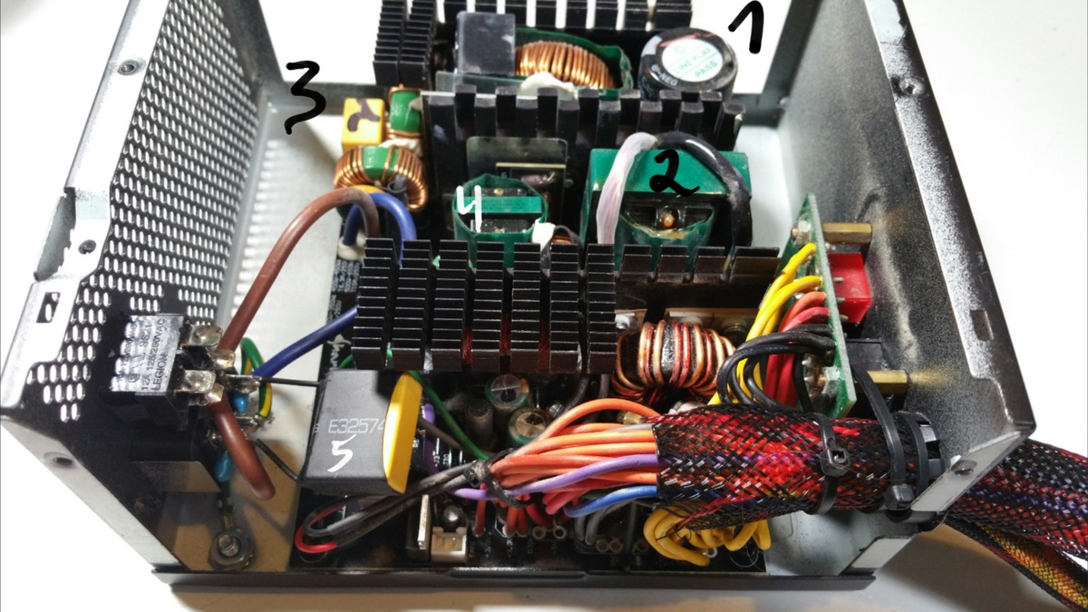

Als ich von der Arbeit wieder kam ging mein Rechner nicht mehr an. Statt dessen roch der ganze Raum nach einem Kondensator, glaube ich. Ich habe es ausgebaut und ein paar Tage in der Ecke stehen lassen. Jetzt habe ich es geöffnet und wollte einfach mal einen Blick reinwerfen. Auf den ersten Blick kann ich nichts eigenartiges (schwarz oder dicker Kondi) erkennen. Was sollte als erstes durchgemessen werden um der Ursache auf die Spur zu kommen? Auch wenn ich das Ding nicht sicher reparieren kann habe ich doch wieder ein wenig Erfahrung dazu gewonnen falls noch jemand so nett ist und mir die Bauteile, welche ich nummeriert habe benennen kann, wäre ich sehr dankbar.
2 & 4 sind Trafos, der kleine für die 5V standby 1 ist der zwischenkreiselko 325V 3 & 5 sind folien-C zur entstörung Klaus.

Wenns gestunken hat, wird vermutlich ein Kondensator - diesmal Richtung Platine und nicht mit 'Deckel hoch'- hochgegangen sein. Verdächtig sind die hinter dem Dschungel von Ausgangskabeln (leider schlecht erreichbar). Da wird einer einen Elektrolytsee um sich herum gemacht haben. Wenn du da nichts findest, bleibt der dicke auf der Primärseite als Kandidat und der meist noch vorhandene Folienkondensator, der an einen Trafoanschluss geht, der hat meistens irgendwas zwischen 1µF und 4,7µF und eine hohe Spannungsfestigkeit. Ansonsten ist für jemanden ohne Trenntrafo und Oszi hier meistens Ende, weil es dann komplizierter wird.
Wenn's stinkt, dann ist auch irgendwas heiß geworden und hat sich verfärbt. Schau dir die Unterseite der Leiterplatte an, ob es da irgendwo Verfärbungen gibt, das das grüne Material leicht gelbbraun geworden ist. Nimm ein Ohmmeter und schau, on die Schmelzsicherung am Eingang durch ist. Da ist immer eine. Entweder in einem Sicherungshalter, oder verlötet. Dann, ob der Brückengleichrichter dahinter i.o. ist und der dicke Elko keinen Kurzen hat. Dann die Leistungshalbleiter. Die dürfen keinen Schluss haben. Eine Richtung Flusspannung einer Diode ist ok, in der anderen Richtung sollte dann nichts fließen. Ansonsten abschnuppern. Wenn's garnicht anders geht, nochmal einschalten und gucken, was da Rauchzeichen gibt. Aber Finger weg und nicht so dicht ran. Wenn es was zerlegt (auch das kann mim Extremfall passieren, das ein Gehäuse gesprengt wird) dann will ich da nicht mein Gesicht in der Splitterflugbahn haben. Und selbst wenn du den Fehler findest, solltest du genau wissen, was du tust! Verlasse dich keinesfalls darauf, das Kondensatoren sich nach ein paar minuten schon entladen haben werden, so wie es Vorschrift ist. Ich habe schon erlebt, das das Netzteil eines Festplattenrecorders nach 24h auf dem Eingangselko noch über 200V hatte. Der hatte keinen Entladewiderstand. Die Nasenbären haben sich darauf verlassen, das die Last am Netzteil alle Ladung abbaut. Wenn aber der Transistor im Primärkreis tot ist und da nichts mehr schwingt, bleibt der Elko bis zum Sankt Nimmerleinstag voll! Es gibt Sicherungswiderstände, die sollen im Fehlerfall kontrolliert abbrennen! Wenn du so einen durch einen Metalloxidwiderstand ersetzt, dann wird der nicht abbrennen, sondern dauerhaft glühen. Dann gibt es sicherheitsrelavante X2 Kondensatoren, die darf man nicht einfach durch "Wald und Wiesen Ausführungen" ersetzen. Wenn du nicht weißt, was du tust, ist es im Zweifelsfall besser ein neues Netzteil zu kaufen, als einen Personenschaden, einen defekten Computer oder einen Brand mit dem Ergebnis, das sich dein Versicherer weigert den Schaden zu bezahlen, weil du dran rumgefummelt hast. Das will ich nur mal zu bedenken geben. Ansonsten viel Glück bei der Fehlersuche ;-)

Klaus R. schrieb: > 1 ist der zwischenkreiselko 325V Durch die PFC dürften es ein paar Volt mehr sein, schätzungsweise >360VDC bis <400VDC. Aber genau hier würde ich anfangen: Wenn an dem Elko keine Spannung anliegt oder diese nur ca. 325V beträgt, dann ist zumindest schon mal die PFC im Eimer oder eingangsseitig die Sicherung (und/oder Gleichrichter etc.) defekt.

Wenn es gestunken hat und man Nichts sieht, ist die Wahrscheinlichkeit groß, dass sich auf der Unterseite der Platine ein deutlicher Brandfleck findet. Wenn Du es wissen willst, und es gibt ja nichts zu verlieren, mußt Du die Platine mal ausbauen.

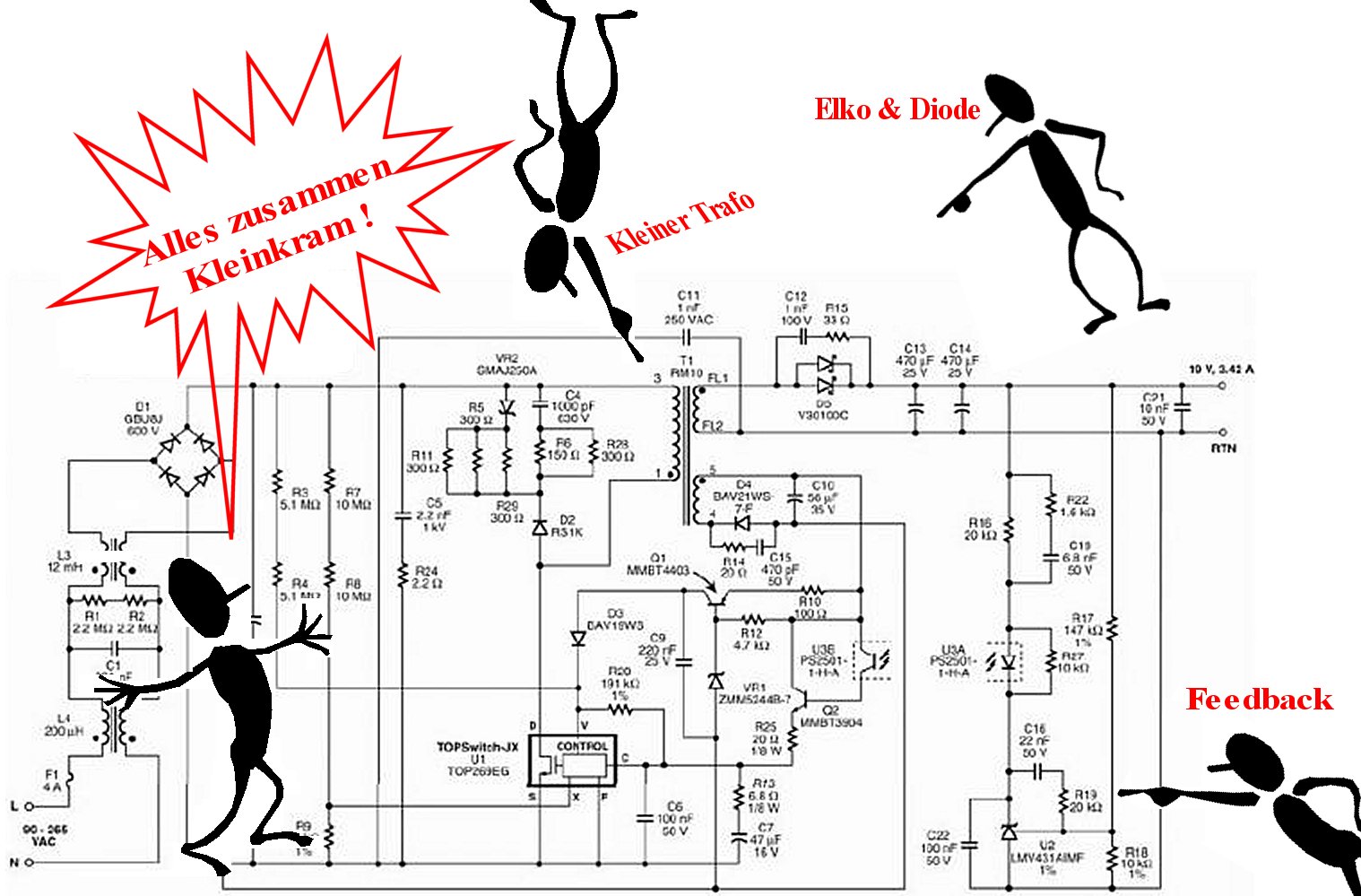

Na, da das Netzteil ja im Standby abgeraucht ist, wird es wohl das +5V Standby Netzteil sein. Es versorgt so gut wie immer auch den Steuer-IC, ohne geht also gar nix. Es ist auch recht einfach aufgebaut. Die Teile sitzen um den kleinen Trafo herum. Ein primärer Schalttransistor, etwas Kleinkram, auf der Sekundärseite eine Diode und ein Elko, Feedback über TL431 oder Z-Diode und Optokoppler.
Hier ist ein Link zu einer Tschechischen Seite, auf der der Autor eine ganze Menge Schaltpläne von (Atx)-Netzteilen gesammelt hat. Das ist äußerst nahrhaft bei der Fehlersuche, weil es nicht gar so viele unterschiedliche Konstruktionen gibt: http://danyk.cz/s_atx_en.html MfG Paul
Malignes Melanom schrieb: > Die Teile > sitzen um den kleinen Trafo herum. Ein primärer Schalttransistor, etwas > Kleinkram, auf der Sekundärseite eine Diode und ein Elko, Feedback über > TL431 oder Z-Diode und Optokoppler. So vielleicht?
Toxic schrieb: > So vielleicht? So: http://danyk.cz/s_atx06f.png (nur der Teil unten links rund um T2)
Ingrid sagt: - Ja, das ist nur Kleinkram und - das von Toxic hochgeladene Bild stellt kein PC-Netzteil dar.
