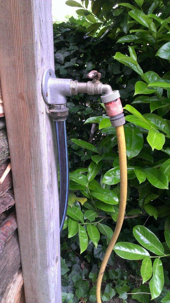

von H.Joachim S. (crazyhorse)
Du bekommst doch eine 4"-Pumpe problemlos in das 125er-Rohr??
Schlauch: wie der der Name schon sagt - Saugschlauch. Mit Tiefpumpe hast
du nichts an der Saugseite.
Nimm sowas:
http://www.schlauch-profi.de/pe-hd-rohr-trinkwasser-dvgw-pn-12-5-meterware-468.
Dafür gibts auch jede Menge Verschraubungen, Wickelstücke und
T-Abzweiger.
So sieht der Übergang dann aus.
