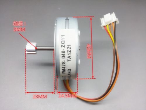

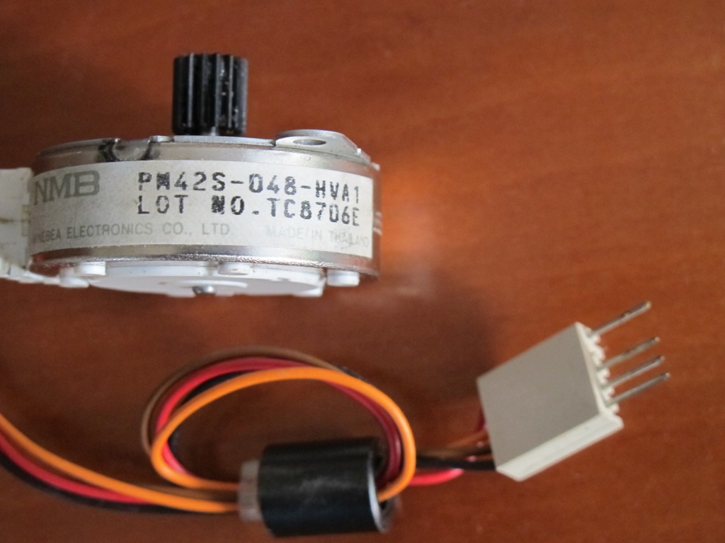

NMB PM42S-048-HVA06. Der wurde vor nicht allzulanger Zeit bei Pollin für
zwei Euro das Stück herausgehauen. Das Problem ist aber das auf der
Welle befindliche Kunststoffritzel mit 14 Zähnen. Alle anderen, die ich
im Netz so finde haben 16 Zähne oder mehr. Wie ich ein Kunststoffritzel
schadensfrei auf einen anderen Motor bekommen soll, weiss ich auch noch
nicht.

Datenblatt gibt es u.a. hier:
http://www.nmbtc.com/pdf/motors/PM42S-048-HHC8.pdf
Das ist aber nur die halbe Miete. PM42S-048 ist die Familienbezeichnung,
in dem nachfolgenden vier Zeichen (also hier -HHC8) stecken dann solche
Sachen wie Unipolar/Bipolar, Ankermaterial, max. Spulenströme, Länge der
Welle, ggf. werkseitig montierte Ritzel, u.a. drin (sieht man, wenn man
mehrere Datenblätter vergleicht).
Mein Typ ist -HVA6, dazu gibt es im Netz kein Datenblatt. Möglicherweise
heißt HVA6 sowas wie "Husqvarna Viking Aktiebolag Typ 6", also
individuelle Anfertigung...

Kann mir jemand sagen, an welchen Polen am Stecker ich 24 V bringen
kann, damit sich der Motor dreht? Mit der Hand kann ich das Ritzel
bewegen.
Danke für Euren Beitrag
Strickliesel
von Trollpost (Gast)
An den zweien zwischen denen Durchgang zu messen ist.
Allerdings darfst du die 24V nur solange dranhalten bis der Strom auf
den max. zulässigen Wert (Datenblatt) gestiegen ist. Diese Zeit ist
seeehr kurz.
Die Welle des Motors wird sich um exakt 7,5° drehen. Nun musst du deine
Spannungsquelle mit den anderen beiden Anschlüssen verbinden. Aber
Achtung --> wieder nur gaaanz kurz, bis der Strom den max. Wert
erreicht.
Die Welle dreht sich nun wieder um 7,5°.
Jetzt wiederholst du einfach Schritt 1 und Schritt 2, usw. bis sich die
gewünschte Drehzahl einstellt. Da dies zugegebenermaßen etwas
umständlich ist, hat man dafür ICs, sogenannte Schrittmotortreiber
entwickelt. Wenn dir das dauernde Umklemmen auf Dauer zu anstrengend
ist, such am besten mal nach den Dingern ;)

von eProfi (Gast)
Plasmarist aus dem forum.mosfetkiller.de hat zwei solche Motoren:
img217.image shack.us/img217/4504/pb140067.jpg
            ^ Leerzeichen entfernen
Ich denke, die rechten beiden haben sogar das richtige Zahnrad mit 14
Zähnen.
Ich habe ihm eine PM geschrieben, ob er sie noch verkaufen will.
von Horst (Gast)
Auch wenn ich den alten Thread ausgrabe: der Schrittmotor von Peter
Vogel mit -HVA1 hinten dran gehört wahrscheinlich genau wie meiner zu
einer Husqvarna Viking Nähmaschine.
Diese sind, wie mir von entsprechenden Ersatzteilhändlern gesagt wurde,
noch original von Husqvarna Viking lieferbar - für einen geringen
Unkostenbeitrag von ca. 160 Euro das Stück (in Worten:
Einhundertundsechzig Euro - das ist kein Tippfehler).
Damit ist meine Nähmaschine ein wirtschaftlicher Totalschaden. :-(

von eProfi (Gast)
In China gibt es ähnliche Motoren mit 14 zahnigen (Alu?)-Zahnrädern für
3 Euro, allerdings ist die 3mm-Welle 18mm lang und sie sind unipolar.
pm42s-048-zqy1 pm42s048zqy1
http://www.ebay.at/itm/161525718208
1pcs PM42S-048 Step Stepping Stepper motor 4-phase 5-wire with 0.5
module gear
oder
1Pcs New 24V NMB PM42S-048 4-phase 5-wire Stepper Motor With 0.5M14T
Spur Gear
Horst, wenn Du noch mitliest, schreibe mir bitte ein PM
https://www.mikrocontroller.net/user/show/eprofi
oder eine andere Möglichkeit, wie ich Dich erreichen kann.
