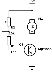

Hallo, ich brauche 2 verschiedene Spannungsregler und bin bisher beim Suchen noch nicht so richtig fündig geworden, welche da am Besten passen. Von daher wollte ich hier mal nachfragen, da der Eine oder Andere vielleicht schon einen passenden im Kopf hat. Am Besten nicht all zu exotische Typen, sodass sie möglichst leicht erhältlich sind. 1) Ich würde gerne die Spannung eines 5V Lüfters stufenlos regeln. Da ich als Eingangsspannung aber nur die 5V habe, bin ich auf der Suche nach einem Ultra Low Dropout Spannungsregler, damit ich an dessen Ausgang noch möglichst nahe an den 5V dran bin. Also: Einstellbarer Ultra Low Dropout Spannungsregler Eingangsspannung 5V Betriebsstrom des Lüfters max 50mA Dropout möglichst kleiner 0,1V Gehäuse möglichst TO-220 (wegen Kühlung) oder falls das nicht geht, nicht all zu klein Hierzu habe ich bisher als guten Kandidaten den LP3964ET-ADJ gefunden, der bei 80mA ca 0,03V Dropout hat. Mal noch kurz eine andere Frage zu dem Thema: Brauche ich bei der Anwendung zwingend einen Kühlkörper für den Spannungsregler? Da ich den Lüfter nicht tiefer als ca 2V regeln will, wäre der maximale Verlust ja ca 3V*0,05A=0,015W. Was ja wirklich recht gering ist. 2) Der andere Spannungsregler. Festspannungsregler Eingangsspannung 5V Ausgangsspannung 3,3V Ausgangsstrom 1,5A, kann aber auch gerne mehr sein Gehäuse TO-220 Hier reicht ja vermutlich schon ein Low Dropout Spannungsregler, da ich schon 1 oder 2 gesehen habe, welche einen Dropout von max 1,3V haben. Was wäre da ein gängiger Typ? Beziehungsweise wie groß darf die maximale Dropout-Spannung hier werden um noch sicher auf 3,3V Ausgangsspannung zu kommen? 1,5V? Grüße, Martin

Reichlich umständliche Vorschläge hier ... Die Schaltung im Anhang hat sich bewährt. Man hat die volle Drehzahl wenn man sie braucht. Voll aufgedreht ist der Spannungsabfall weniger als 0,1V.
MaWin schrieb: > LT1086-3.3, LM3940-3.3, LD1117-3.3 Davon kann aber nur Einer die geforderten minimal 1,5A, soweit ich das sehe. Malignes Melanom schrieb: > Die Schaltung im Anhang hat sich bewährt. Man hat die volle Drehzahl > wenn man sie braucht. Voll aufgedreht ist der Spannungsabfall weniger > als 0,1V. Die Schaltung gefällt mir. Einfach und erfüllt meine Anforderungen. PWM wäre aber auch interessant, aber da kenne ich mich nicht so mit aus bzw. mit Schaltungen diesbezüglich. Ich hätte auch die Möglichkeit ein PWM-Signal zu erzeugen (der Lüfter selbst ist kein PWM-Lüfter). Das hätte dann aber eine Spannung von nur 3,3V und könnte auch nur <4mA liefern. Dementsprechend bräuchte ich dann ja einen TTL n-Kanal Mosfet, an dessen Gate das PWM-Signal anliegt und der Lüfter im Drain-Zweig liegt oder? Was bräuchte ich da dann für einen Mosfet? Oder wie war das mit den drei parallelen I/O's gemeint? Das PWM-Signal sollte bei Lüftern doch >=25kHz sein, damit diese keine Geräusche machen. Kann ich dann überhaupt das PWM-Signal direkt an das Gate legen oder brauche ich dazu noch einen Treiber? Ich kenne mich bei Mosfet's nicht so gut aus. Woher weiß man ob der Lüfter mit zerhackter Spannung klar kommt oder ob man diese noch glätten muss? Wie würde eine Schaltung zum glätten des Signals aussehen und wie müssen Spule und Kondensator dimensioniert sein? Geht bei der Schaltung dann auch Spannung am Ausgang verloren?
