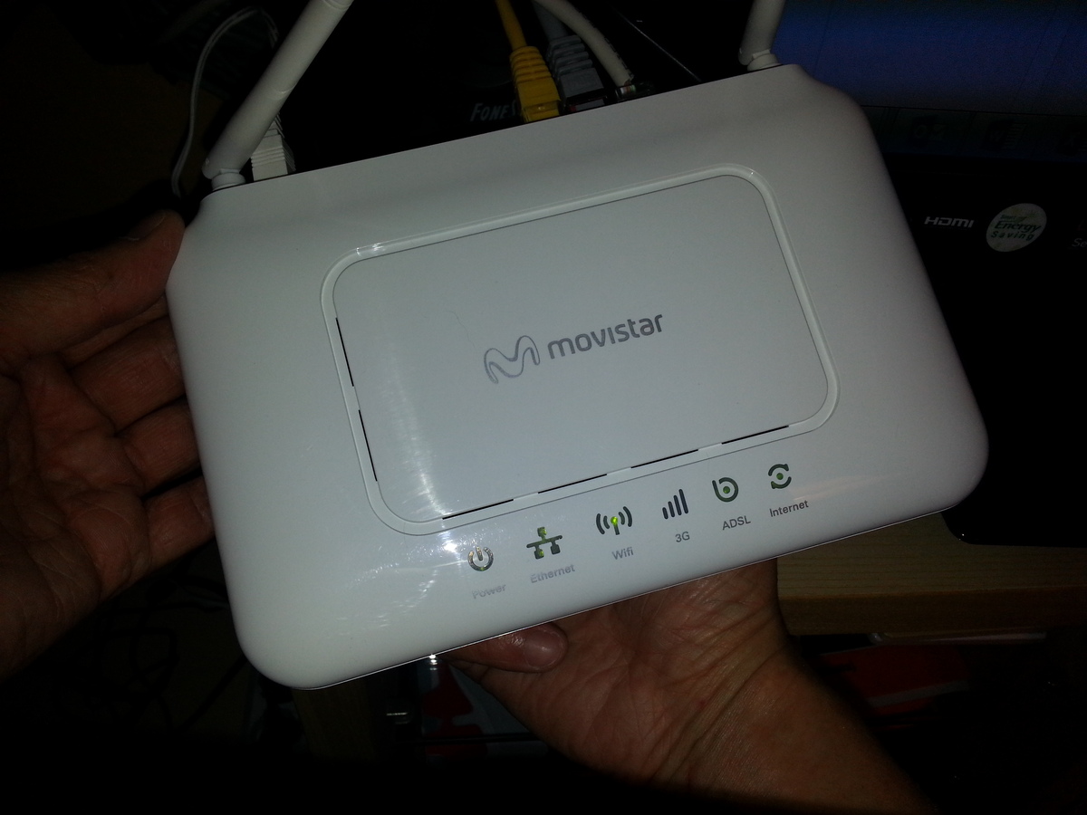

mapalacin schrieb: > Wir verfügen in Spanien über einen DSL-Anschluss mit Telefonleitung von > movistar Nur, weil ich hier bei der Telebumm auch schon mal drüber gestolpert war: es handelt sich auch tatsächlich um einen POTS-Anschluss (im Basisband), nicht etwa um einen Annex-J-DSL-Anschluss?

Natürlich mit Router. Deshalb unter anderem bin ich so verwirrt, dass es nicht geht. Laut Angaben meines Bruders der hier lebt, haben wir (vor einigen Jahren wurden hier alle Straßen aufgerissen) die neuesten Faser(?)kabeln (Fibra).

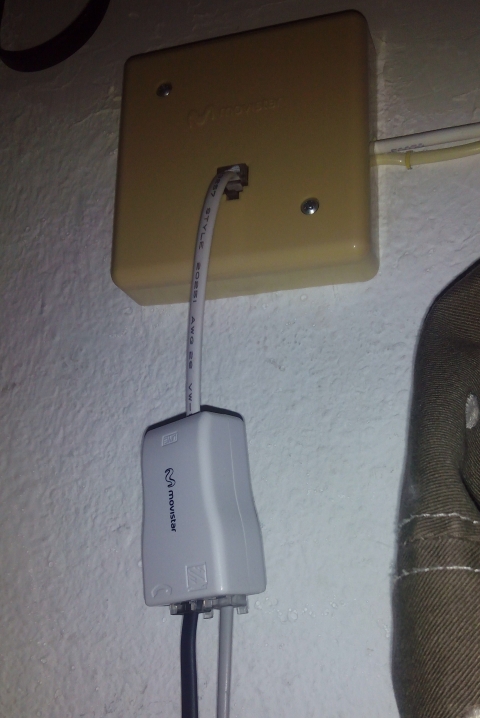

rechts Telefon links Router Und ja: In Spanien tackern die immer noch die Leitungen quer über die Wand. Bei Anasoon weisen die aber ausdrücklich darauf hin, das es nicht in allen EU Ländern funktioniert. OderSo

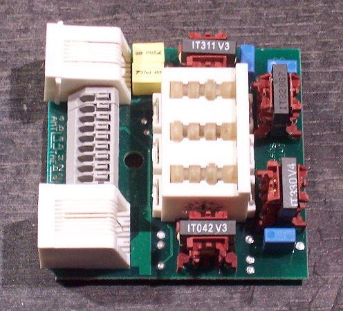

OderSo schrieb: > Splitter = Digital Nö. Splitter = 2 analoge Filter. Ein Tiefpass für das Basisbandsignal (POTS, ISDN), und ein Hochpass für das DSL-Signal. Ist rein passiv und analog aufgebaut. Beweisfoto: ein T-DSL-Splitter. 4 Übertrager, 5 Kondensatoren, Buchsen. That's all. Keinerlei Digitaltechnik.

OderSo schrieb: > ist das ein ADSL (ANALOG DSL) Router also wird dein ISDN Telefon nicht > funktionieren. Steht ja ADSL an einer "Lampe" Achja. ANALOG DSL. Es wird immer geiler hier mit dem fundierten Achtelwissen. A steht nicht für ANALOG sondern für ASYNCHRON, du Experte.
ASYMMETRISCH meinte ich natürlich!!!! Ich werd hier schon ganz bescheuert

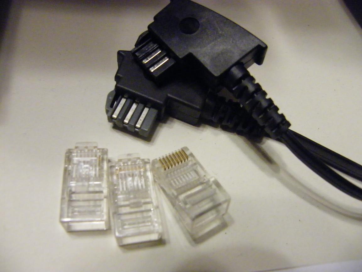

oszi40 schrieb: > Steckerbelegung des RJ11 mapalacin schrieb: > Weder mit RJ-11-Adapter, noch > ohne, noch mit einem anderen Kabel, das wir hier gekauft haben. Mein Gott Walther, wollt Ihr noch über 2 Drähte promovieren? Entweder die mittleren oder die äußeren des RJ11 werden wohl richtig sein. Wenn dann noch nichts funktioniert, würde ich mal überlegen wie der Router konfiguriert ist, woooooooo das Telefon angesteckt wurde oder einfach Gegenprobe mit funktionierendem spanischen Telefon machen! Foto Deiner Router-Anschlüsse wäre nützlich zum besseren Verständnis.

Es gibt mindestens drei Varianten, a/b am vierpoligen RJ11-Stecker (6p4c) anzuschließen:
1 | Standard Siemens Post/Telekom |
2 | 1 .. |
3 | 2 -- a a |
4 | 3 -- a b |
5 | 4 -- b |
6 | 5 -- b |
7 | 6 .. |
8 | |
9 | 1&6: Kein Kontakt |
Mehr als diese zwei Adern sind nur relevant, wenn ein "Zweitwecker" oder eine steinalte TK-Anlage mit Erdtaste (nicht zu verwechseln mit der phonetisch ähnlichen "R-Taste") verwendet wird, was hier wohl nicht der Fall sein dürfte.
