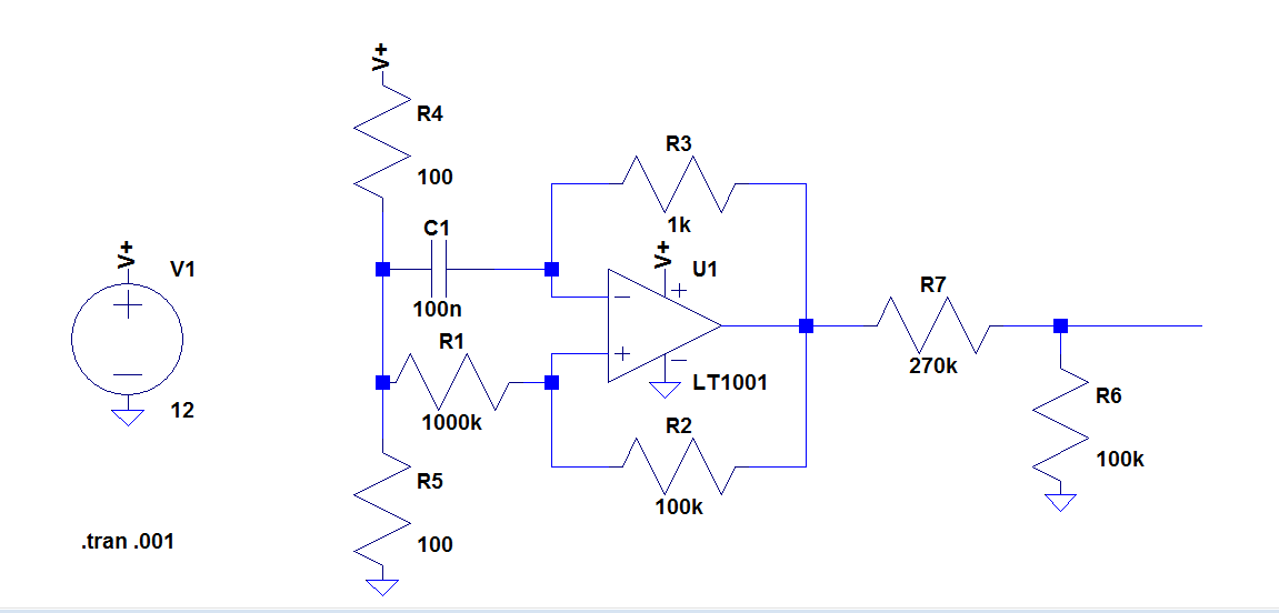

Hallo!
Ich möchte diese OPV-Schaltung bauen:
http://www.radio-electronics.com/info/circuits/opamp_multivibrator_oscillator/op_amp_multivibrator_oscillator.php
Das Ausgangssignal würde ich gerne verstärken.
Meine Endstufe (MOSFET + Treiber) erwartet ein Eingangssignal von
(-0,3...+0.5V) Low und (2V...12,3V) High Signal.
Zur Versorgung habe ich ein 12V-Netzteil.
Wie verschalte ich das am besten?
Soviel ich weiß, kann man die abgebildete Schaltung nicht unsymmetrisch
versorgen, oder?
Gibt es eine Modifizierte Schaltung, die so ähnlich funktioniert, aber
unsymmetrisch versorgt werden kann? Und kommt ein unsymmetrisch
versorgter OPV überhaupt unter 0,5V?
Danke im Voraus!

von Oleg A. (oga)
Falls Du nicht aus irgendeinem Grund unbedingt einen OPV benutzen musst,
wäre ein Inverter mit Schmitt Trigger Eingang aus der 4000 Reihe die
unkompliziertere Lösung.
von Georg G. (df2au)
Nimm einen Rail-to-Rail Operationsverstärker (LT1677 oder ähnlich), dann
ist der Low Pegel niedrig genug.

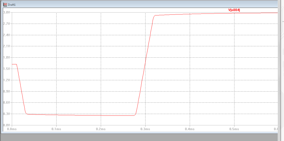

von Max M. (jens2001)
Mal auf die Schnelle in LTSpice zusammengeklickt.
von Lurchi (Gast)
Die Schaltung funktioniert auch mit normalen Operationsverstärkern, wenn
auch nicht mehr ganz so gut berechenbar, weil das Ausgangssignal kleiner
ist.
Man muss bei der Auswahl aber schon etwas aufpassen: Einige OPs (z.B.
NE5532 oder OP27) haben zwischen den Eingängen Dioden als Schutz, so
dass da zusätzlicher Strom fließen kann. Man sollte also schon einen OP
wählen der zwischen den Eingängen eine höhere Spannung verträgt.
Für erste Test reicht da z.B. ein LM358  (billig, fast überall zu
bekommen, und nicht so schnell).
Eigentlich sollte Conrad auch RR OPs da haben, ggf. auch nicht für eine
höhere Versorgung. Der Typische Kandidat für bis zu 16 V wäre der TS912.
Als ältere Version gäbe es da noch ICL7611 und verwandte. Bis 5 V
Versorgung gibt es dann sehr viel RR OPs zu Auswahl.
von Alexander S. (alesi)
Guest schrieb:
> Einen 4000-er Schmitt Trigger hab ich auch nicht gefunden...
> Wie würde da überhaupt die Schaltung aussehen??
Digitale RC-Oszillatoren
  http://homepages.internet.lu/absolute3/tronic/digosz1.htm
Application Note 118 - CMOS Oscillators
  https://www.fairchildsemi.com/application-notes/AN/AN-118.pdf
CD4093 ist der Schmitt-Trigger in CMOS
und unsymmetrisch geht, wenn man den R2 nicht nach GND sondern auf etwa
halbe Betriebsspannung legt. Also einfach ein weiterer Widerstand
gleicher Größe nach Plus. Für die Berechnung kann man dann mit etwa
(R2)/2 rechnen um die Hysterese zu ermitteln.
