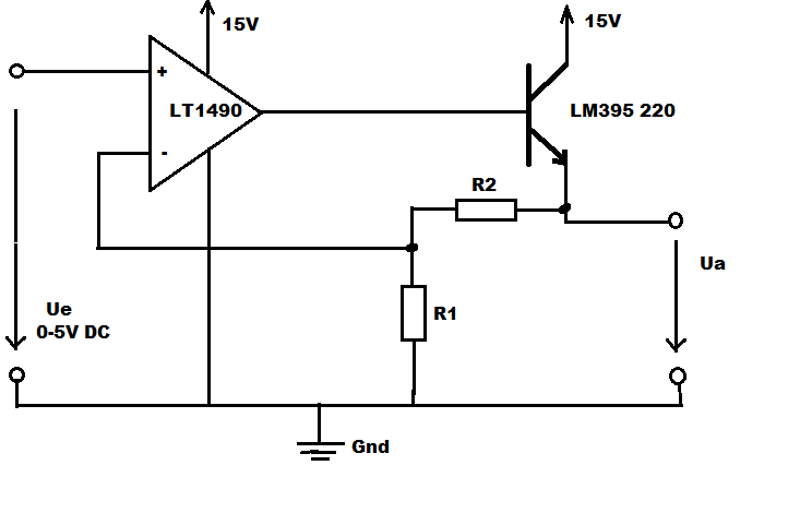

ich habe ein Problem mit einem Operationsverstärker und auch einen
Lösungsansatz. Ich möchte bevor ich wild irgendwelche Bauteile bestelle
jedoch gerne einmal die Meinung von Leuten, die mehr Erfahrung haben,
hören.
Ich habe einen Einfachen nicht-invertierenden Verstärker mit dem Faktor
2,1 gebaut.
Verstärkt wird ein 5V Gleichspannungssignal auf 10,5V. Versorgt wird der
OP mit 15V auf Masse.
Der OP funktioniert ohne Last so, wie er soll.
Unter Last bricht das Signal jedoch nahezu gänzlich ein. Die besagte
Last ist eine Fernsteller-Anschlussbuchse eines Schweißstromaggregats.
Über dieses regle ich den Schweißstrom nach einer
Spannungsvorgabe(0-10V, bisher kann ich nur 0-5V nutzen).
Der Anschluss geht auf einen 10-100k Potentiometer, das auf der einen
Seite zu einer Referenzspannung von 10V, auf der anderen Seite zur Masse
verbunden ist.
Mein Lösungsansatz ist ein Leistungstransistor, der den Ausgangsstrom
erhöht. Er soll als Emitterfolger hinter einen nicht-invertierenden OP
mit V=1 eingesetzt werden.
Den Transistor hänge ich ohne Vorwiderstand direkt an die 15V
Versorgungsspannung.
Meine Fragen:
Geht das wirklich so und liegt der Einbruch überhaupt am zu geringen
Strom?
Ist der Transistor im Anhang für diese Anwendung geeignet?
Braucht der Transistor nicht stetig 0,6V, um dauerhaft zu leiten - kann
ich die 0,6V einfach von einer anderen Quelle auf den Emitter legen,
ohne das restliche Verstärkerverhalten zu beeinflussen?
Ziemlich viel Informationen, ich hoffe das liest sich jemand mit mehr
Verständnis als ich durch und kann mich bestätigen bzw. mir Tipps geben.
MfG, Dan

von Dan (Gast)
Hallo nochmal,
hier sind der Schaltplan des OP's mit Transistor und der relevante Teil
des Anschlusses des Schweißaggregats (aus Datenblatt).
Ich habe gerade kein Zeichenprogramm zur Hand, da habe ich es schnell in
Paint gemalt.
Ein Masseproblem vermute ich nicht, denn die Ansteuerung funktioniert
mit den 5V, die ich als Eingangsgröße des OP's verwende.
Übersteuert wird auch nichts, 10V ist die Spannung die das Aggregat
benötigt, um den maximalen Strom zu liefern.
Darauf will ich hinaus, mir reichen die 5V nicht.
MfG, Dan
von mse2 (Gast)
Die Zeichnung links mit dem Poti: da steht Eingang dran, das macht aber
keinen Sinn, sieht eher nach einem Ausgang aus, die die am Poti
eingestellte Spannung liefert.
Wenn Du da Deinen OP-Ausgang dranschaltest und das Poti mit seinem
Schleifer in der Nähe von 0 steht, ist klar, dass die Ausgangsspannung
des OP kurzgschlossen wird.
Es klang in einer Antwort schon einmal an: kann das die Ursache Deines
ursprünglichen Problems sein?
von Dan (Gast)
Hallo mse2,
Es ist ein Eingang. Leider kann ich das Innenleben des Aggregats
schlecht nachvollziehen, so steht es im Plan.
Noch einmal: Ich kann diesen Eingang mit meinem 5V Signal genau so
steuern, wie beabsichtigt. Nur wenn ich eine OP-Schaltung
zwischenklemme, um die vollen 10V zu benutzen, bricht die Spannung unter
Belastung ein.
Dann, wenn der bereits richtig eingestellte Strom angeschaltet wird.
(Ohne Last stellt sich der gewünschte Wert ein)
Aber trotzdem danke
MfG, Dan
von uwe (Gast)
Diese Schaltung mit dem Poti ist ein Beispiel vom Hersteller wie man den
Eingang des Schweißgerätes ansteuern KÖNNTE nämlich mit einem Poti das
einen Wert zwischen 10 bis 100kOhm haben kann.

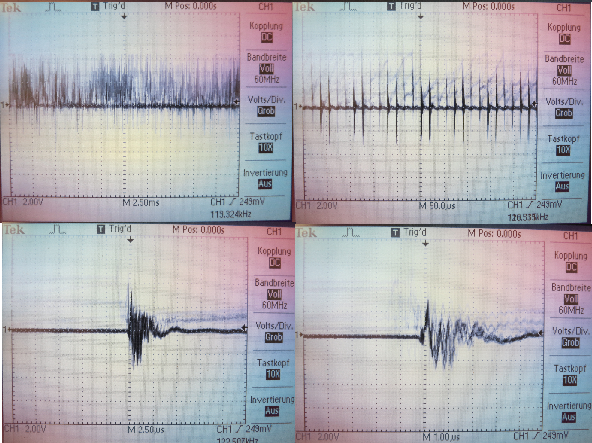

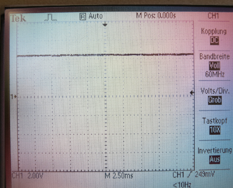

von Dan (Gast)
Das Potentiometer ist Tatsächlich nur ein Beispiel, der Kasten mit
"Schweißstromaggregat" wurde von mir auf die falsche Seite gezeichnet.
Entschuldigung dafür.
Der Spannungseinbruch muss andere Ursachen haben...
Ich habe hier die Spannung mal mit einem Scope dargestellt. Einmal ohne
Last (wenn ich den OP nicht zwischenschalte, bleibt das Signal auch
unter Last so). Einmal mit Last (Strom am Aggregat eingeschaltet).
Ich habe außerdem noch einen 100 Ohm Widerstand am Ausgang des
Operationsverstärkers hinzugefügt und den Transistor wieder entfernt.
Wie können diese Schwingungen entstehen?
MfG, Dan

von MaWin (Gast)
> Strom?
Nein, der OpAmp liefert sicher mehr Strom, als das 100k Poti.
Der Schweisstrom koppelt induktiv in die Spannungszuführung zu deiner
Schaltung ein, vor allem in die Masseleitung.
Am Anfang hatte ich schon gedacht, die Masseverbindung fehlt total, aber
OP_mit_Transistor.png zeigt wenigstens eine (obwohl das ja nicht dein
Schaltplan ist, weil du zu faul warst, deine Schaltung aufzuzeichnen).
Also: Kürzere Kabel, Hinleitung und Rückleitung (Signal und Masse bzw.
beim Netzteil Masse und Plus) verdrillen, richtigen Massepunkt nehmen
(nicht Masseanschluss vom Schweisskabel) und räumlich die Kabel weit vom
Schweisskabel und Stromkabel weglegen.
von Dan (Gast)
Es ist meine Schaltung, von mir gezeichnet zum Zeitpunkt des Beitrags.
Trotzdem danke, ich überprüfe mal den Masseanschluss, ich verwende
tatsächlich den des Aggregats. Dann verstehe ich allerdings nicht, warum
es ohne Operationsverstärker auch geht.
MfG, Dan
von Stefan F. (Gast)
Weil der Chip oder andere Teile der Schaltung vielleicht auf
elektromagnetische Wellen reagieren, die vom Schweißgerät, den Kabeln
und dem Arbeitsort ausgehen.
Das wäre gar nicht so ungewöhnlich. Jeder kennt das doch, wenn
Lautsprecher knurren weil ein Handy sendet.
Die Leistung eines Lichtbogens und Schweißgerätes ist tausendfach höher,
als die eines Handies. Und die Langen Kabel sind tolle Antennen.
