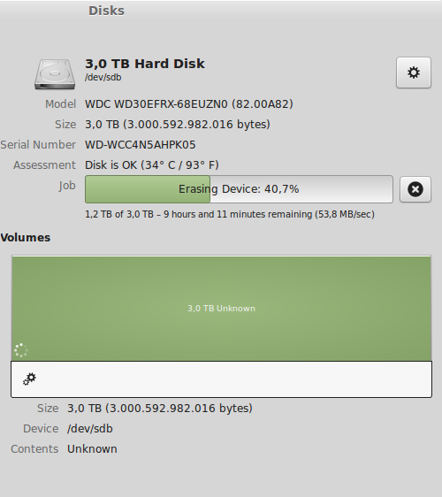

Ich bin gerade dabei, eine 3 TB-Platte unter Mint 17 mit vollständigem Überschreiben zu formatieren. Dabei fällt auf, dass die (nagelneue) Platte sporadisch von knapp 60 MB/s Transferrate auf unter 40 MB/s abfällt. In den langsamen Phasen hört man deutlich, dass der Zugriffsarm pappelt. Deutet das auf ausgelagerte Sektoren, oder was verbirgt sich dahinter?

Die Funktion heißt "Format" und ich habe "Überschreiben" - laut Dialog werden Nullen geschrieben - angeklickt, weil ich wissen will, wie die Qualität der Platte ist. > Aber die CPU Auslastung ist ziemlich hoch dafür. Sollte bei fast 0% > liegen. Die liegt auch ohne Disks in der Größenordnung - Firefox ist ein grauslicher Resourcenfresser - der hat seit heute gegen 10:00 auch schon knapp 33 Minuten verheizt. Spitzenreiter in CPU-Belastung ist allerdings der System Monitor, der die Belastungsdaten anzeigt...

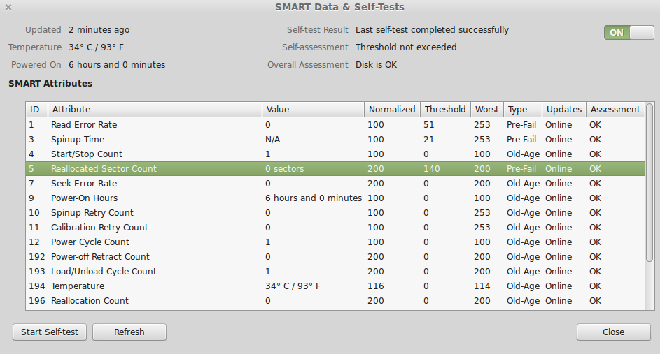

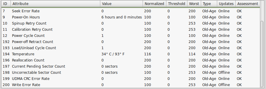

Gut, ich habs riskiert und die Formatierung läuft noch - siehe Anhänge. Fehler scheint sie also keine zu haben - um so merkwürdiger die Rappelei, die sie seit dem Start zweimal veranstaltet hat. Womöglich schreibt das Formatierprogramm sektorweise, da kann es schon mal ne Ecke länger dauern, als wenn große Blocks in einem Rutsch übertragen werden.

Noch was: Wenn du was über die "Qualität" der neuen Platte wissen willst, hilft vollschreiben nicht viel, das Ergebnis wird nicht verifiziert. Lass die Platte das selber machen: smartctl -t offline /dev/sdx Aber vorsicht: Das dauert ;)
