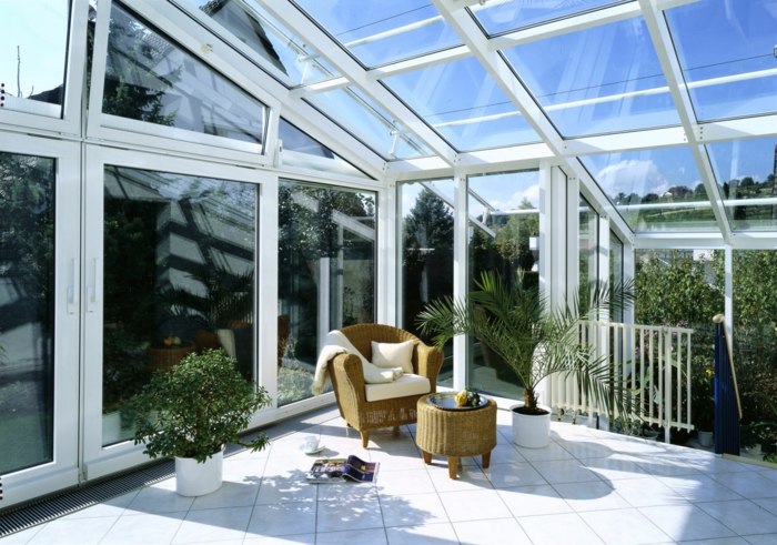

Ich möchte etwas aus Metall abdichten. Es handelt sich um einen Teil
eines Wintergartens. Gemeint ist damit die Innenseite, da wo die
südliche Wand und das Dach des Wintergartens zusammentreffen.
Eine Stelle von vielleicht 10 cm Breite war dort früher wasserdicht, ist
es jetzt aber nicht mehr. Aktuell ist es so dass bei starkem Regen
einige Wassertropfen durch diese Fuge bzw. durch diesen kleinen Spalt
hindurchdringen. Dieses Verhalten will ich unterbinden ;-)
Das Metall ist weiß lackiert. Welches Material es genau ist weiß ich
nicht. Ich nehme an Aluminium oder Eisen/Stahl.
Was für einen Dichtstoff kann man hier verwenden? Acryl oder Silikon
vielleicht? Oder etwas anderes?

von Wintergartenbesitzer (Gast)
Um ein Beispiel zu geben wie der Wintergarten in etwa aussieht: Siehe
angehängtes Foto
