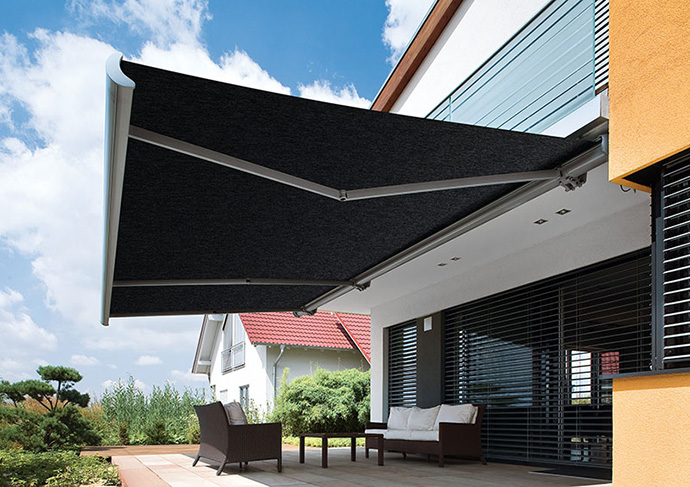

ich plane jetzt seit längerem eine optimale Beleuchtung meines
Schreibtisches sowohl für "normale" Arbeiten, als auch für kleine
Fummelarbeit & Lötarbeiten wo ich unbedingt richtig viel Licht brauche.
Mitlerweile habe ich mich damit abgefunden, dass
Leuchstroffröhren/LED-Panels an der Decke nicht genug Helligkeit für
alle Arbeiten bieten.
Jetzt habe ich längere Zeit überlegt wie ich es hübsch, praktisch und
vorallem sinnvoll umsetzen kann. Dabei bin ich zu folgender Überlegung
gekommen:
Ich möchte die Mechanik von Markisen mit Scherengelenk nachbauen. Dafür
benötige ich im Prinzip eine Schiene fest an der Wand wo drin die beiden
"Lager" der Scherenarme laufen. Zusätzlich brauche ich 4 gleichlange
Profile wovon jeweils 2 in der Mitte mit einem Gelenk verbunden werden,
an der Wand in der Führungsschiene laufen und am Ende ein Querprofil
aufnehmen in dem dann sehr helle LED-Stripes oder solche "CREE-LED
Strahler" befestigt werden. Welches Leuchtmittel genau eingesetzt wird
würde ich entscheiden wenn ich die Mechanik zumindest auf dem Papier
passend hätte. Oben mal ein Bild von einer gängigen Markise wo man die
Mechanik recht gut erkennen kann.
Da ich nicht all zu viel mit Aluprofilen oder sowas in kleiner Form zu
tun hatte weiß ich absolut nicht wonach ich da suchen soll. Hat da
vielleicht jemand schonmal was in die Richtung gebastelt, oder kennt
dazu vielleicht passende Produkte? Vielleicht auch eine ganz andere
Technik, wichtig ist nur, dass die Lampe so nah wie möglich an die Wand
gefahren werden kann, wenn nicht benötigt.

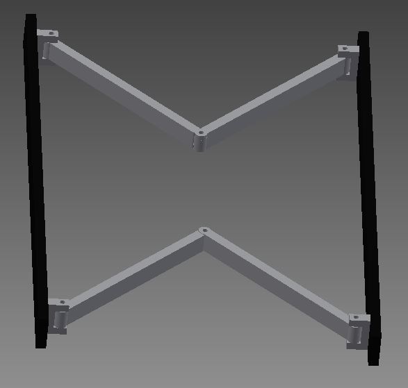

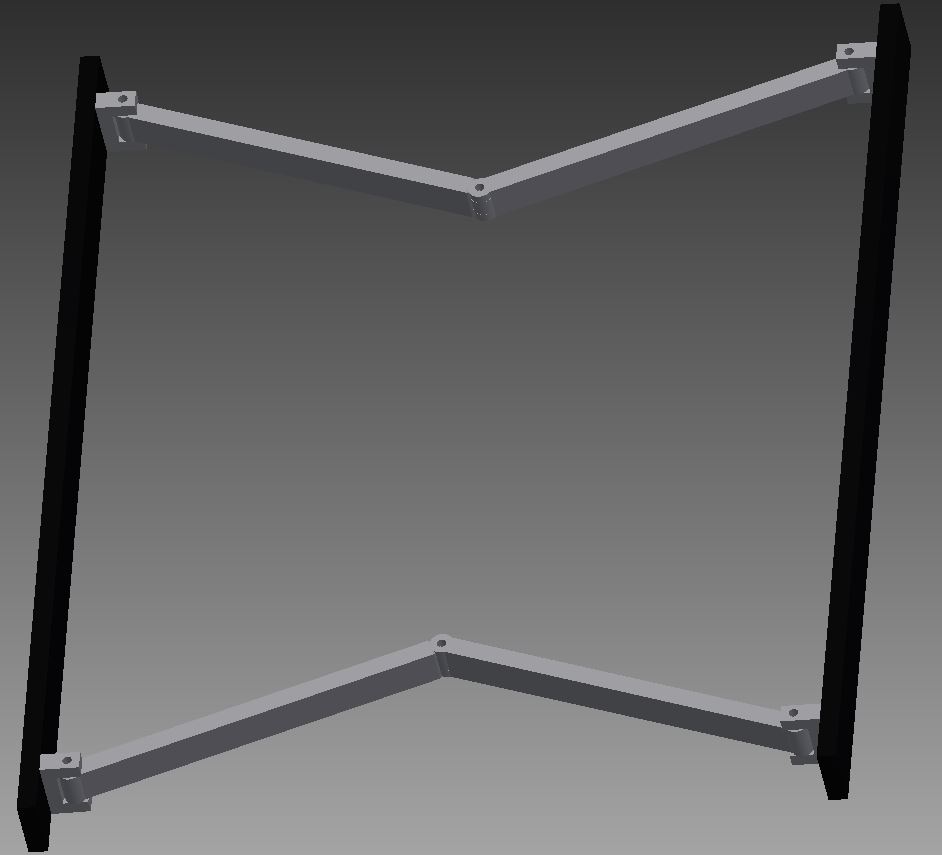

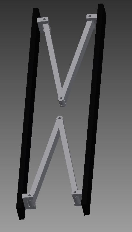

Wenn der Scherenarm groß genug dimensioniert ist (nach Möglichkeit ein
Balken der Querkräfte ordentlich aufnehmen kann) & auch bei maximalem
Auszug nicht vollständig gestreckt ist, sollte die Stabilität
ausreichend sein und beim einschieben läuft alles den richtigen Weg, da
die Richtung durch den leichten Winkel vorgegeben ist. Ich zeichne das
mal schematisch in CAD, vielleicht merke ich dann woran es haken könnte.
Wie funktioniert bei einer Markise denn der Einzug/Auszug? Wird beim
Einzug einfach der Markisenstoff aufgerollt (würde logisch klingen),
aber wie funktioniert der Auszug? Es gibt meines erachtens kein bauteil
welches die Lager oder die Scherenarme mechanisch drückt/zieht.
von Harald W. (wilhelms)
Simon Will schrieb:
> welches die Scherenarme mechanisch drückt/zieht.
In den Scherenarmen sind m.W. Federn.

Hier in diesem Video sieht man recht gut wie die Markise arbeitet, wenn
ich das richtig überblicke, bleiben die Scherenarme sowohl an der
Wandschiene als auch am Querbalken immer an einer Position in einem
festen Lager. Die Sache mit den Federn wird wohl so sein, dass da
dauerhaft eine Federkraft auf die Gelenkarme wirkt und diese nur durch
das Tuch gegengehalten wird. Sobald der Motor oder die Kurbel die
Markise "ausrollt", drücken die Federn dauerhaft nach (deswegen ist der
Stoff immer straff). Beim einziehen geht's dann genau andersrum, der
Motor rollt die Markise mit einer höheren Kraft als der Federkraft ein
und drückt somit die Federn auseinander. Das ganze ein und ausfahren
wird also über den Stoff gesteuert, die Federn sorgen nur für
automatisches ausfahren wenn man Stoff nachgibt. Richtig?
https://www.youtube.com/watch?v=4JiRQDsQvd4
EDIT: Die Scherenlampe vom Post drüber ist ebenfalls nichts, da mir das
optisch garnicht gefällt & ebenfalls in der Sicht hängt. Sowas gibts
mitlerweile wieder in etlichen Ausführungen, sowas möchte ich ja, nur in
waagerechter Ausführung und mit nur 2 Scherenelementen.
Ja, und an Stelle des Tuches könntest Du ja rechts und links je
ein (Stahl-)Seil montieren.
von wendelsberg (Gast)
Wenn die beiden Stahlseile durch geeignete Massnahmen immer syncron ihre
Laenge aendern, dann wird der Abstand zur Wand nicht schief.
Gegen seitliches Verschieben hilft aber nur etwas was auch diagonal
stabil ist, also eine Flaeche.
wendelsberg

von JumpY Μ. (jumpy)
Genau die Idee fiel mir darauf dann sofort ein.
Auch soweit richtig. Da muss ich mal überlegen wie ich sicherstellen
kann, dass das System synchron läuft. Andere Markisensysteme haben
Antriebsketten in den Scherenarmen, das wäre dafür aber deutlich zu
aufwendig. Beispielsweise könnte ich dünne Gurte nehmen, welche gleich
lang und an einer gleichen Welle befestigt sind. So könnte ich
aufjedenfall sicherstellen, dass beide gleich schnell ablaufen/einlaufen
müssen. Vielleicht bau ich doch einen Motor ein :P

von MaWin (Gast)
> aufnehmen
Nein, man braucht keine Schiene in der die Lager laufen (sich
verschieben können). Die Lager können an der Wand und an der Lampe fest
sein, in festem Abstand voneinander, nur drehbar.
Dass man damit die Lampe auch parallelverschieben kann weil die
stabilisierende Wirkung der Markise fehlt welches ein Parallelogramm
oder schiefwinkliges Viereck verhindert, muss kein Nachteil sein.
Hauptsache die Lager gehen ausreichend schwer, damit die Lampe nicht von
selbst wandert, sondern nur wenn man sie bewegt.

von machenik (Gast)
Dann reichen zwei Gelenkarme in der Horizontalen (vgl. SCARA) -- zwei
Leisten, drei Gelenke (die Blech-Teile aus dem Baumarkt haben zu viel
Spiel; bearbeiten, selbst herstellen, oder Gute kaufen).
So, einfach mal auf die schnelle was gezeichnet. "Balken" sind natürlich
unpassend, beim einfahren überschneiden sich die ja in gewissen
bereichen, d.h. man möchte ineinanderpassende Profile nehmen oder das
Lager in der Mitte beider Standen nicht an die Stirnseite sondern nach
der Seite auslegen. Beides im Prinzip kein Problem.
So haben die letzten die mir eine Scherenlampe von IKEA empfehlen
gesehen wie ich das haben möchte. In der Praxis könnte das Ding auf eine
sehr geringe Tiefe eingefahren werden.
Vielleicht finde ich ein einfaches Aluprofil welches so leicht wie nur
irgendwie möglich ist, desdo leichter kann das ganze System sein.
Allerdings weiß ich noch nicht wie ich Federn sinnvoll selber einbauen
könnte, die großen Systeme sind ja mit Blattfedern oder Drahtzügen
innerhalb der Scherenarme ausgeführt, das wird hier evtl. schwer.
(Möglicherweise diese Gesundheitsbänder aus der Medizin, die können
ordentlich Dehnung vertragen bei kaum Gewicht.
Wenn ich eine kluge Lösung finde, könnte ich auch LED-Stripes auf Stoff
kleben und somit tatsächlich eine Markise bauen die das ganze
stabilisert und welche per kleinen Motor ein und ausgerollt wird. Weiß
allerdings nicht wie gerne die Stripes aufeinander gedrückt werden, aber
eigentlich sollten die ja recht robust sein :P
von Korbi G. (Firma: Möhrchenzucht) (korbinian_g53)
was verhindert die Paralellverschiebung?
Wie gesagt, wenn ich eine passende Lösung finde, wird die "Markise" die
Querkräft halten. Ansonsten wird irgendwas anderes eingesetzt,
aufjedenfall kommt da was.

von Paul B. (paul_baumann)
Wenn Du DAS herstellst oder herstellen läßt, kanst Du Dich vor Kunden
nicht retten. Ich habe so eine Konstruktion vor Jahren mit Scharnieren,
gehobelten Dachlatten und einer 18 W Leuchtstofflampe gebaut. Das war
aber mechanisch bei 50cm "Ausladung" schon ziemlich "lawede".
Das, was Du entworfen hast, aus Aludruckguss -und fertig wäre die Laube.
MfG Paul
Paul Baumann schrieb:
> MfG Paul
Nunja, eine 18W Leuchtstofflampe ist LED natürlich Gewichtsmäßig etwas
überlegen, allerding hätte deine Konstruktion auch stabil sein können
bei richtiger Lagerung. Die Profile oder Holzbalken oder was auch immer
halten die Belastung ja ohne Probleme, die Lager müssen nur so genau wie
möglich sein, sonst hat man schnell eine ungewollte Neigung des ganzen.
Wenn ich dann irgend ein passendes Profil finde, werde ich die Sache
wohl angehen. Als Lager plane ich eine Lagerart wie bei einer Zimmertür,
also wie auch gezeichnet. Einfach ein "stehender Stift" welcher von
einer Buchse umschlossen wird. Jenachdem ob ich was fertiges in
passender Größe finde kommt das ganze mit kleinem Nadellager zusammen
hin, desdo leichter geht das ganze System ;)
