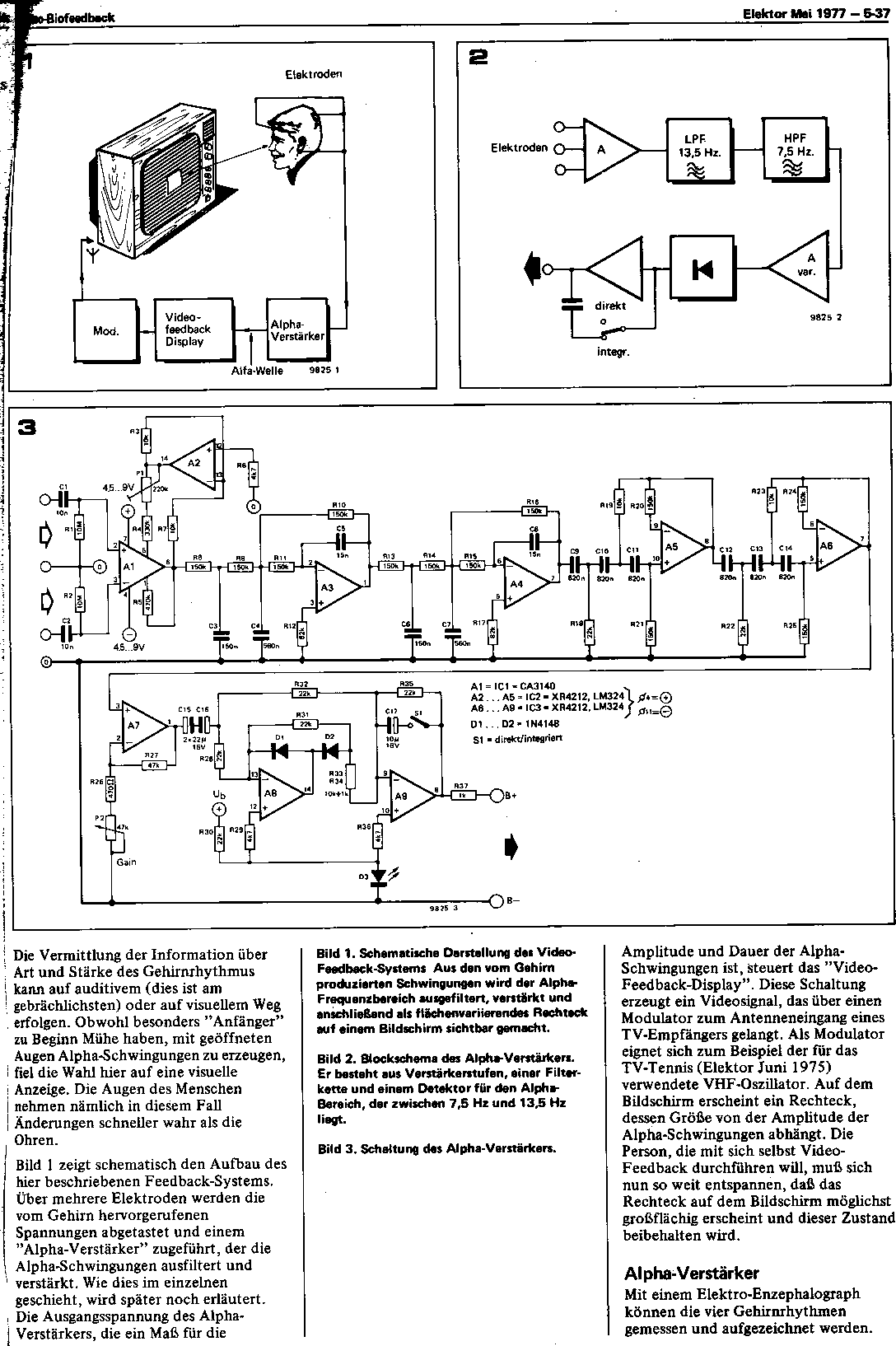

bin am überlegen, ob man sich ein Biofeedback-Gerät,
Hautwiderstandsmessung, mit RS323- oder USB-Anschluss selber bauen
kann.
Habe leider, noch, keine Bauanleitung oder sonstwas hilfreiches
gefunden. Wenn es natürlich was um die 100 Euro fertig gäbe wäre super,
aber auch da habe ich nichts gefunden.
Hat hier vielleicht einer eine Idee? Oder Anregungen?
Danke für Tipps.
Viele Grüße
DeMatt
von Axel Rühl (Gast)
Nabend,
hatte ich mal 1985 als "neurervorschlag" in der
Kosumgüterentwicklungsabteilung abgegeben brüll
war ein komplentärmultivibrator mit zwei Sensorelektroden und einigen
LEDs sowie ein kleiner Lautsprecher am Ausgang.
Wenn man da vorn angefasst hat, fingen die LEDs an zu blinken und im
Lautsprecher war ein Knarren zu hören.
Wenn man sich schön beruhig hatte, wurde der Ton tiefer und das Blinken
der LEDs langsamer.

von Uwe (Gast)
"Hautwiderstandsmessung, mit RS323- oder USB-Anschluss"
Davon würde ich aus Sicherheitsbedenken abraten. Ungefährlich ist das
nur dann, wenn eine vollständige galvanische Trennung (Stichwort
RS232 bzw. USB) vorgenommen wird.

von A. N. (netbandit)
Naja, aber galvanische Trennung mit ein paar Optokopplern dürfte ja
recht leicht sein...

von Christoph Kessler (Gast)
Die Elektor hatte mal ein ganzes Heft diesem Hokuspokus gewidmet,
Biofeedback, Kirlian-Photographie usw. ich werde das mal raussuchen.
