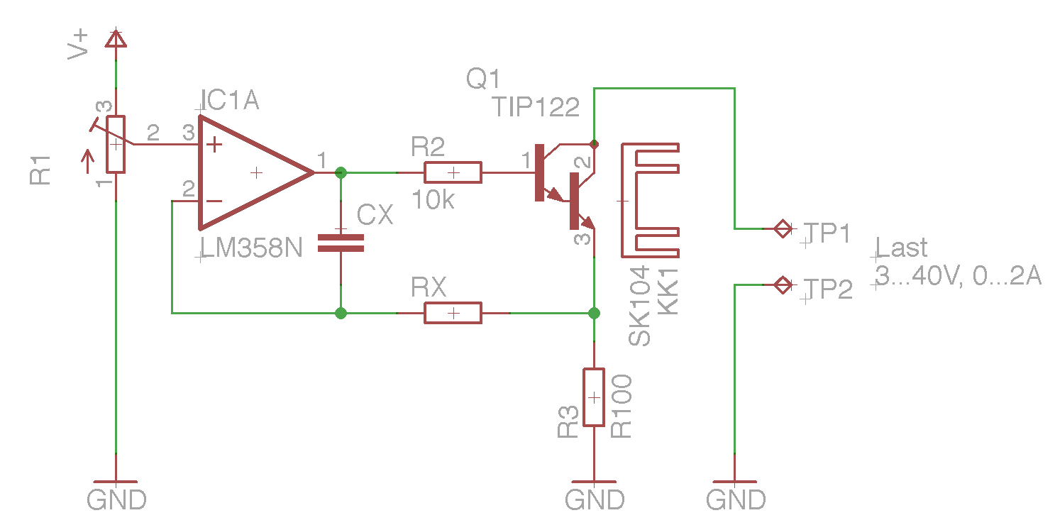

Ich will mir eine Stromsenke als elektronische Last bauen und hab nur
eine kleine Frage dazu. Wie legt man Cx und Rx aus? Gibts dafür
praktisch eine Formel oder muss das experimentell ermittelt werden? Mir
fallen da grade nicht die richtigen Stichworte dazu ein um danach zu
suchen.
Wenn ich bei mir im Bastelkeller mal mit dieser Stromsenke eine Last
baue habe ich bisher auf dem Steckbrett Cx und Rx weg gelassen, hat auch
immer funktioniert wie erwartet, jetzt will ich mir jedoch dafür ein
kleines Gerät bauen und da solls ein wenig besser werden.

von M. K. (sylaina)
Hm, da steht auch ausprobieren dran. Ich denke dann werde ich es
vorsehen, da später ggf. noch was dran ändern zu können.

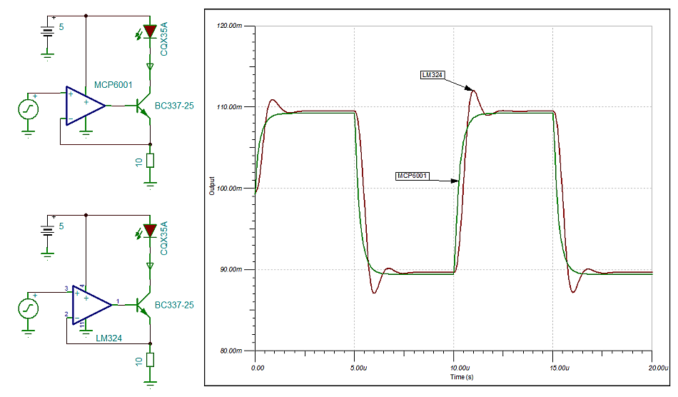

von ArnoR (Gast)
Cx ist sozusagen die "Abkürzung" für die hohen Frequenzen, die durch den
Tiefpass aus R2 und dem Darlington sonst eine zu große
Phasenverschiebung hätten und die Schaltung schwingen lassen würden. Die
Dimensionierung hängt also vom OPV, dem Leistungstransistor und
sonstigen Schaltungselementen (R2, Rx oder evtl. Teiler) ab.
Man kommt ohne Rx und Cx aus, wenn man eine vernünftige Kombination aus
OPV und Leistungstransistor und dessen Ansteuerung wählt. Der OPV muss
angemessen langsam sein und eine große Phasenreserve haben (der
LM358/324 ist daher eine schlechte Wahl) und der Leistungstransistor
darf in dem Frequenzbereich mit Vs>1 keine nennenswerte Phasendrehung
machen.
