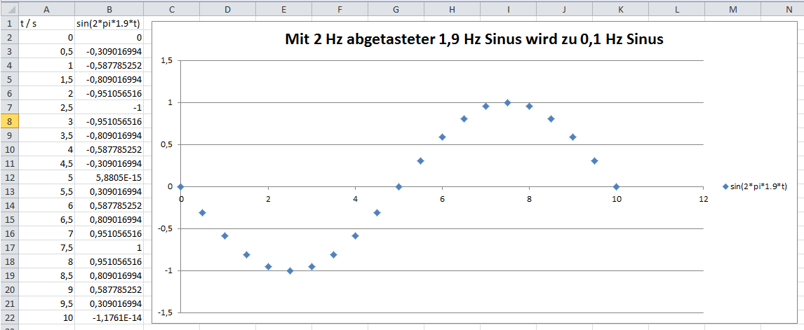

Wenn du zum Beispiel 1,1 Hz Sinus mit 2 Hz abtastet und dieses Signal
wiederherstellen willst, hast du statt der 1,1 Hz auf einmal einen Sinus
mit 0,9 Hz.

Dafür habe ich bereits im ersten Post ein einfaches Beispiel genannt:
[quote]Wenn du zum Beispiel 1,1 Hz Sinus mit 2 Hz abtastet und dieses
Signal
mit 0,9 Hz.[/quote]
> Signal
> mit 0,9 Hz.[/quote]
Um es klarzustellen: du hattest zwei Beispiele genannt, das mit dem
Sinus und das mit dem Rechteck. DESHALB meine Frage, die erst jetzt von
dir beantwortet ist.
Das, was du dort schreibst, ist falsch. Du bekommst keinen Sinus mit
0,9Hz.
Warum?
Ersten liegen deine Samples im Abstand von 1/2Hz = 500ms vor, wo nach
Interpolation über diese beiden Samples schon kein Sinus mehr
herauskommen würde, mal abgesehen davon, dass 2 Samples eh nicht
reichen, dass ist eine theoretische BEtrachtung des Abtasttheorems.
Zeichne dir einen Sinus mit deinen 1,1Hz auf, setze dann die beiden
Samples im Abstand von 500ms drauf und dir sollte das klarer werden.
Abgesehen davon führt man diese Betrachtung so nicht. Man behandet
Signale in der NT immer im Zeit- und im Bildbereich, dem sog.
Frequenzbereich. Dies macht man durch Laplace- bzw.
Fouriertransformation, und dort sieht man dann, was das Abtasttheorem
mit einem Signal macht, das unterabgetastet ist wie in deinem Fall. Es
führt dazu, dass sich benachbarte Bänder überlappen, sog. Aliasing. Und

Vielleicht ist es bei einem extremeren Beispiel deutlicher: Taste einen
Sinus mit 1,9 Hz mit 2 Hz ab. Nach der Signalrückgewinnung durch einen
Tiefpass erhälst du ein Signal mit 0,1 Hz. Dies wäre bei diesem Beispiel
auch durch Interpolation erkennbar (siehe Anhang).
Nochmal, das ist nur dann der Fall, wenn du Aliasing vorliegen hast, und
das bedeutet automatisch, dass du das Abtasttheorem verletzt hast. Damit
das nicht passiert, baut man Signalverarbeitungssysteme mit
vorgeschaltetem Antialisingfilter, deren Bandbreite steilflanking knapp
oberhalb des Durchlassbereichs liegt.

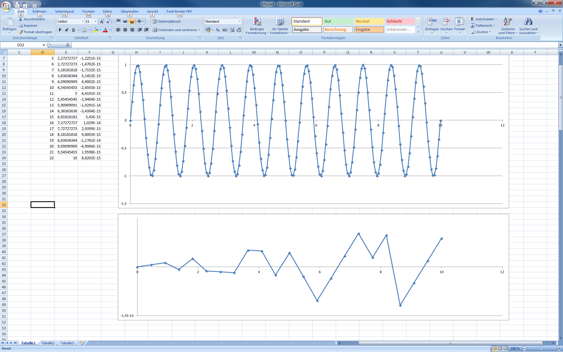

> Gunb schrieb:
>> In deinem Fall ist es trivial: du tastest statt mit 2,2Hz mit 2Hz ein
>> 1,1Hz Signal ab, was automatisch das Nyquist Abtasttheorem verletzt und
>> zu Aliasing führt.
> Auch 2,2 Hz verletzt das Abtasttheorem.
Nee Jung, ganz bestimmt nicht. Du bekommst zwar aufgrund zu weniger
Samples keine Sinuskurve, was wir ja schon hinreichend hatten, aber das
Abtasttheorem wird sicher NICHT mehr verletzt.
Im Anhang siehst du oben das Signal mit 1,1Hz, unten die Kurve der
Abtastwerte, die zwar unbrauchbar ist, um den Sinus auch nur ansatzweise
zu erkennen. Im Frequenzbereich könnte man das nun anhand der Lage der
Spektrallinie sehen, aber den Aufwand da jetzt was mit Matlab o.ä. zu
stricken, spare ich mir.
Und das haben wir nunmal vorliegen, wenn man ein Rechtecksignal ohne
eines Filters abtastet oder eben 1,1 Hz mit 2 Hz abtastet. Darum geht es
die ganze Zeit schon.
Ohne mich jetzt groß in die Diskussion einmischen zu wollen (dazu müsste
ich diesen gefühlt 10 km langen Thread komplett durchlesen, und dazu
habe ich gerade keine Zeit):
Was du in deinem Excel-Screenshot (Sample_2_2_Hz.png) im unteren
Diagramm als Abtastwerte siehst, sind numerische Ungenauigkeiten bei der
Sinusberechnung. Tatsächlich sollten sie alle exakt 0 sein, da alle
Abtastzeitpunkte exakt in den Nulldurchgängen der Sinusfunktion liegen.
Deswegen kann man daraus auch nichts rekonstruieren.
Wenn man die Abtastzeitpunkte etwas nach rechts verschiebt, erhält man
abwechselnd betragsgleiche positive und negative Abtastwerte, aus denen
sich zumindest die Frequenz des Originalsignal rekonstruieren ließe. Die
Amplitude ist aber weiterhin nicht bestimmbar. Man kann dafür lediglich
eine untere Schranke (der Betrag der Abtastwerte) angeben.
So rein gefühlsmäßig würdest du die höchste Linie bei 0,3 Hz, und nicht,
wie erwartet, bei 1,1 Hz sehen. Wo Müll reingeht, kommt eben auch wieder
Müll heraus ;-)
Um das Originalsignal vollständig rekonstruieren zu können, muss die
Abtastfrequenz tatsächlich etwas größer als die doppelte Signalfrequenz
sein. Dann bekommst du im unteren Diagramm eine an- und abschwellende
Zickzacklinie angezeigt, aus der man sogar mit bloßem Auge (ohne FT o.ä)
sowohl Frequenz als auch Amplitude des Originalsignal ablesen kann.
Das ist richtig.
Steht auch weiter oben von mir geschrieben. Das Beispiel sollte deshalb
auch nur bezugnehmen auf sein vorheriges andeuten, dass das
Abtasttheorem die Genze ist, wo das Aliasing aufhört.
Null wäre es dann trotzdem nicht mehr, wenn man etwas später als der
Sinus mit dem Abtasten beginnt. Hast du ja auch geschrieben.
