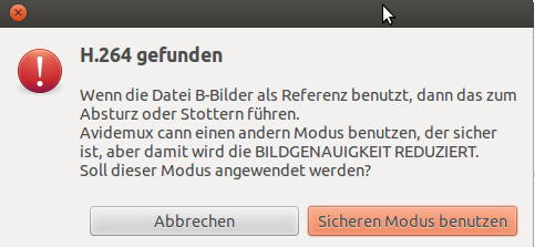

von ●DesIntegrator ●. (Firma: FULL PALATINSK) (desinfector) Benutzerseite
Zum Thema Video und Freeware / Open-Source sei nur mal das angehängte
Bild gezeigt.
Ich finde...das spricht für sich oder?
U get whut U pay.

von Sheeva P. (sheevaplug)
> Bild gezeigt.
Ja, das spricht für sich:
http://www.avidemux.org/admWiki/doku.php?id=using:b-frames
Kurzfassung: Avidemux' wichtigstes Ziel ist höchste Genauigkeit auf
Basis einzelner Frames, für die Berechnung im Codec heißt das: ein Frame
hinein, ein Frame heraus. Das kollidiert prinzipbedingt mit der
B-Frame-Technik, weil dabei jeder Frame den oder die Frames davor
referenziert, so daß man nie genau sagen kann welcher Frame gerade vom
Codec zurückgegeben wird.
Das ist ein prinzipielles Problem beim Bearbeiten von H.264 mit B-Frames
und anderen Videocodecs mit ähnlichen Kompressionsverfahren. Avidemux
ist dabei einfach nur ehrlich und weist seine Benutzer darauf hin, daß
er nun zwischen Bearbeitungsgenauigkeit und Performanz wählen muß.
> U get whut U pay.
Von wegen, Du hast es nur nicht wirklich verstanden. Die Übersetzung des
Dialogs ist allerdings ungewöhnlich schlecht, das ist mir bei OpenSource
wie auch bei kommerzieller Software lange nicht mehr begegnet.
