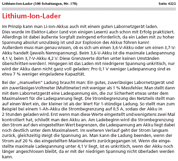

von Richard W. (thunderstorm)
Das ist der Text von "1002 Schaltungen" von Elektor.
soooo Teuer sind labornetzgeräte auch nicht, und wenn du den MaximIC ins
auge Fasst, kannst du das im Anhang auch nachbauen.

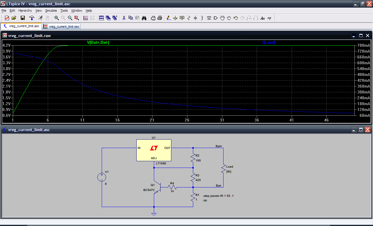

Es gibt eine einfache Ladeschaltung mit dem guten alten LM317:
http://adamone.rchomepage.com/guide3.htm (ganz unten).
Eigentlich könnte man die Strombegrenzung auch weglassen und den Strom
über die Kühlkörpergrösse des LM317 regeln. ;-)
Ich habe mich ziemlich genau an den Text von Elektor gehalten.
Die Spannungen und Ströme sind auch immer wieder hin und hergesprungen,
aber instgesamt stimmte die Tendenz.
Wegen der Kontaktierung: Da muß man kreativ sein. (Alufolie,
Drahtstücke, Messklemmen, ...)
Mein Vorgehen:
U(laden) ist die Spannung, die ohne Akku an den Klemmen anliegt, und
man vorher genauestens einstellen muss.
für einen 3,6V Akku = 4,1V
für einen 3,7V Akku = 4,2V
+ Lab.-NT ----- DMM (Strom) ----------- Akku  ------------- Lab.-NT -
                                    DMM (Spannung)
Da das DMM(Strom) bei mir einen Innenwiderstand von 2Ohm hat, konnte
ich
am anfang an DMM(Spannung) nur 3,89V messen. (Wenn der Strom sinkt,
fällt am DMM (Strom) weniger spannung ab.
Spekulation: Wenn DMM(Strom) nicht eingebaut gewesen wäre, wäre ohne
Strombegrenzung der Strom stark angestiegen -> Akku tot.
Man kann hier auch einen einfachen Widerstand verwenden (ca 2Ohm)
... oder natürlich eine Strombegrenzung.
+ Dabei spielt das DMM eine entscheidende Rolle! Es Begrenzt den
Ladestrom!
heute Abend, bzw. morgen früh werde ich ein U/t/I Diagramm uploaden.
man darf gespannt sein.
von Marcus (Gast)
sodele... hab da was gefunden...
guckt euch das mal an g
http://www.elektor.de/Default.aspx?tabid=112&ItemID=415&RefID=1

>>"Es gibt eine einfache Ladeschaltung mit dem guten alten LM317:
http://adamone.rchomepage.com/guide3.htm (ganz unten). "
Diese Schaltung sollte auf keinen Fall verwendet werden.
Durch die Tatsache, dass die Stromregelung erst in kraft tritt, wenn die
BE Spannung des BC337 seine 0.6V erreicht, wird vor der Regelung der
zusätzliche Spannungsabfall an Rx auf den Ausgang des LM317 übertragen.
Dies bedeutet eine um bis zu 0.6V höhere Ausgangsspannung als
eingestellt wurde.
Die Toleranz von LI-Ion Akkus bei Überladung beträgt ca. 50mV welche
hier grosszügig überschritten wird.
liebe Grüsse
von Marko B. (glagnar)
@Techniker (Gast):
Vielleicht solltest Du Dich mal informieren wie ein LM317 funktioniert,
bevor Du hier unqualifzierten Senf ablaesst. S. Anhang.
von MaWin (Gast)
Das ist zwar keine unelegante Schaltung, aber die Toleranz eines LM317
unter Temperaturschwankungen, Alterung, Eingangsspannungsschwankungen,
liegt weit weit über der für eine LiIon zulässigen Toleranz.
von andi (Gast)
Mit einer kleinen OP-Erweiterung könnte man auch dieses Problem sauber
in den Griff bekommen.
