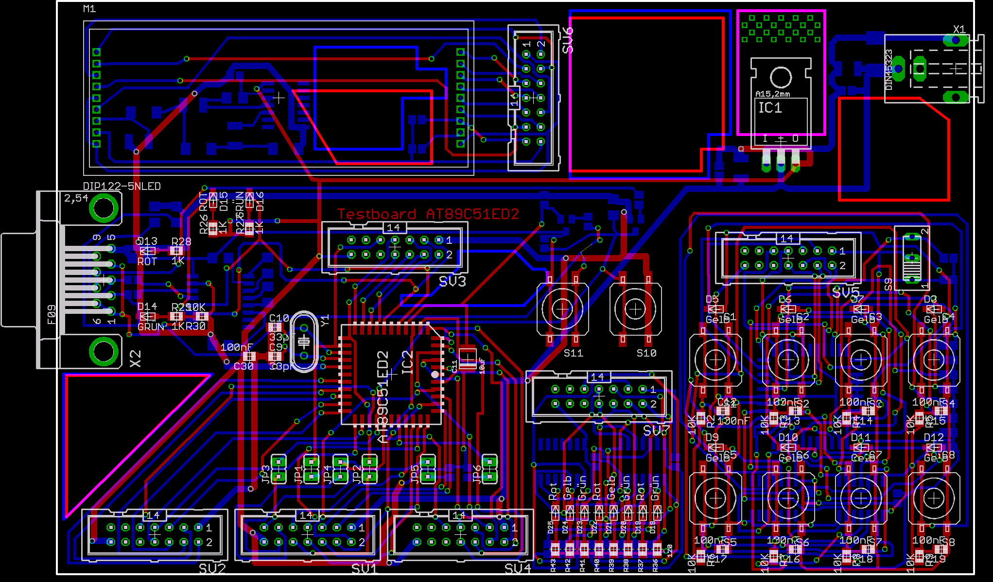

von Klaus...(Norad) (Gast)
@Dieter
Hier so sieht es bei mir aus mit RS232
MFG Klaus
@Dieter
Nee daran liegt es nicht!  wenn Du die beiden LED's in meiner
Schaltung hinzufügst kannst du die Komnikation zweischen RxD und TxD
beobachten.
Hier das Layout ist aber nicht Optimal und dient nur zu Testzwecken.
Gruß Klaus

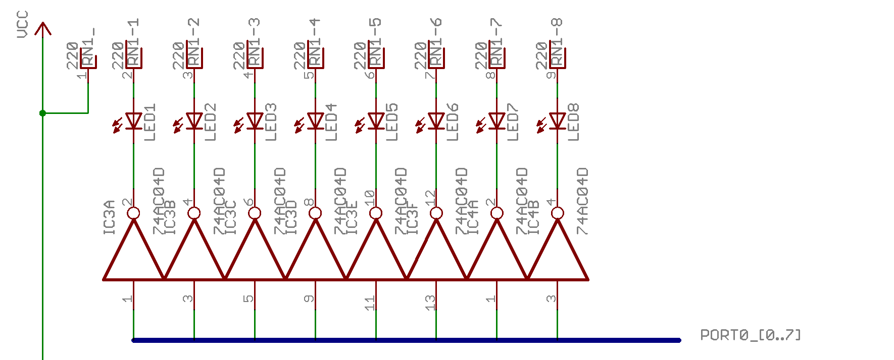

@Dieter
Du kannst auch einen Pull-Up Wiederstände an Port 0 anschliessen und
danach einen Inverter und alles Funzt wie Du es gewohnt bist d.h.
dann kannste  mov P0,#255 ausgeben und alles ist 1-Signal.
MfG  Klaus
@Dieter
Sorry ohne Widerstände  so wie im Anhang dann müsste es funktionieren.
Gruß Klaus
