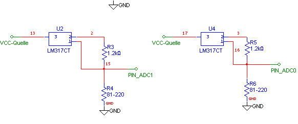

Hallöchen,
ich habe die angehängte Schaltung. Habe das Problem, dass ich, um
genaue Werte an den ADC-Ports zu erhalten, für jeden Kreis eine eigene
Spannungsquelle benötige. Sprich, 7805 und zwei kleine C's.
Was kann ich tun, damit ich nicht für jeden Kreis eine eigene
Spannungsquelle benötige? Spannung kommt an VCC-Quelle.
Wäre für einen kleinen Hinweis sehr dankbar.
Thomas
von Arno H. (Gast)
Endlich mal wieder eine 1mA-Konstantstromquelle mit LM317.
Arno

von peter dannegger (Gast)
Der LM317 braucht eine Mindestlast, damit er funktioniert.
Also für 1mA nochmal 4mA durch nen Lastwiderstand ableiten. Dann
arbeitet er auch richtig als Konstantstromquelle.
Und natürlich besser den LM317L nehmen.
Wurde hier doch schon 1000-mal durchgekaut.
Peter
"@Peter - wie schalte ich den Lastwiderstand? Dann habe ich doch
wieder
eine Parallelschaltung aus KTY und Widerstand..."
Der Vorlastwiderstand (1,2V/4mA) kommt vom OUT-Anschluß gegen GND,
damit beeinflußt er nicht den Strom im Referenzzweig.
Peter

von Arno H. (Gast)
9V erscheint mir auch etwas hoch. Am Ausgang benötigst Du die
Referenzspannung von 1,25V, bei 1 mA fallen am KTY noch mal 2V ab,
ergibt eine notwendige Ausgangsspannung von 3,25V. Wenn Du jetzt noch
die 2-3V des Reglers hinzurechnest, kommst Du auf eine minimale
Eingangsspannung von ca. 6Volt.
Arno

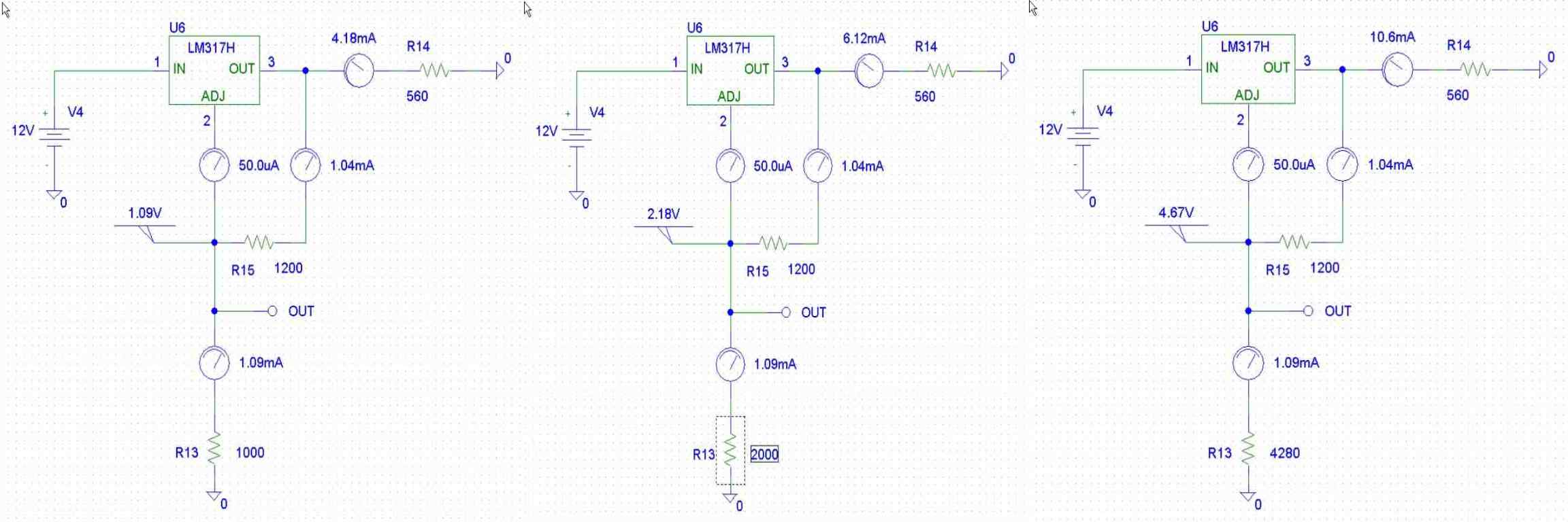

von Johann S. (sodele)
+12V an IN.
Widerstand um die 330 Ohm von OUT nach Masse.
Widerstand 1.2 K-Ohm von OUT nach REF.
KTY von REF nach Masse.
Treibt mit die Tränen in die Augen !
Aber in einem eingeschränkten Bereich ist es eine "Stromquelle" für
den KTY.
Sodele
von Thomas (Gast)
@Sodele, da muss ich mich dann auch noch mal melden.
1,2k-Ohm sind zuviel zwischen OUT und REF!
Die Pins habe ich nicht vertauscht, schon ettliche male geprüft.
Thomas,
a) die Schaltung spielt im Prinzip.
b) Ich weiss nicht, was Du an deinem Aufbau falsch gemacht hast.
   Vielleich hilft der berühmte Stützkondensator an IN und OUT.
c) Ich habe den Lastwiderstand noch optimiert, damit die Schaltung
   nicht unnötigerweise zum Heizofen wird. Die Wirtschaftlichkeit
   ist eh schon grausig.
d) Anbei die Schaltungsanalyse. Vielleicht kannst Du den KTY
   versuchsweise durch passende Festwiderstände ersetzen, dann
   müssen sich die angegebenen Spannungen und Ströme einstellen.
Sodele
Bitte gerne.
Verfolge einmal, durch welche Bauteile das Milliampere fließt und
welche konstant gehaltene ( == geregelte) Spannung wo abfällt.
Weiterhin viel Erfolg !
Sodele
