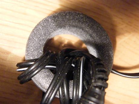

123 schrieb: > Filter für die LANleitung? Es kommt auch auf die gestörte Frequenz an. Der Versuch macht klug. Im einfachsten Fall könnte ein Kabel durch den Ringkern gewickelt schon ein ausreichende Besserung bringen wie hier bei einem Netzteil?
