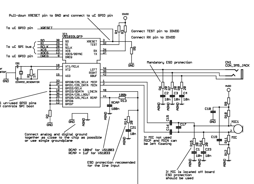

ich hab den Vs1011 nach dem Schaltplan im Datenblatt aufgebaut.
Nun wollte ich ihn mit dem Programm von der Yampp Seite testen.
Doch leider passiert garnichts.
Also stell ich mir die Frage, ob die Initialisierung bzw. der
Sinustest. bei dem Vs1011 sich vom Vs1001 unterscheidet.
Kann mir jemand sagen, wie ich anderst testen kann ob mein vs1011
funktioniert. (z.b Knacken wenn Strom fließt, wobei das ja beim vs1011
nicht sein sollte, laut datenblatt)
Michael
von Michael (Gast)
Vielleicht sollte ich noch erwähnen, dass ich den Pegelwandler durch
jeweils einen Spannungsteiler (1,8KOhm und 3,3KOhm) ersetzt habe.

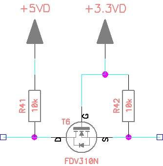

von Carsten P. (papa_of_t)
Besorg Dir doch eine MP3-Datei mit sehr niedriger Bitrate. Wenn die dann
auch mit "Lücken" spielt, liegt es nicht an der SPI-Geschwindigkeit.
Versuche es mit einer SD-statt MMC-Karte, die kann schneller :-)
von Michael W. (mictronics) Benutzerseite
Wofür soll denn die Sicherheitsschaltung den gut sein? Pegelwandlung?
Könnte möglich sein, das die Schaltung die Signale von und zur Karte
verfälscht.
von Michael (Gast)
im Anhang der Schaltplan zur MMC-Sicherheits-Schaltung.
Ich hab sie von der Ulrich Radig Seite...
(http://www.ulrichradig.de/site/atmel/avr_mmcsd/)
(http://www.ulrichradig.de/site/atmel/avr_mmcsd/gfx/MMC_Optimal.JPG)
Es ist ein Pegelwandler (Level-Shifter).
Michael

von fubu1000 (Gast)
hallo,
schmeiss den level shifter russ und besorg dir nen IC, z.b. 74LVC245
oder nimm 1,8 und 3,3 kohm zum runterregeln der signale.
das funzt auf jeden und sollte bei ner MMC/SD mindestens 8MHZ SPI
laufen,

von AUK (Gast)
Mahlzeit,
für anständige Pegelwandlung versuch doch mal die Schaltung im Anhang.
Andere FETs gehen auch gut.
Gruß,
Arne

von Gast (Gast)
Hab nach dem FET von AUK FDV310N gesucht hab ihn aber nirgends
gefunden...
Kann mir einer ein vergleichbares Model nennen, welches bei Reichelt zu
haben ist..?
Kann man da in beide Richtungen arbeiten?
Also von 3,3 nach 5 Volt, und von 5 nach 3,3 Volt (mit der gleichen
Schaltung? Oder muss man da den FET anders einbauen, oder geht das
garnicht?)
Vielen Dank schonmal im Vorraus

Kann mir jemand sagen, wie ich die Kopfhörer am Besten anschließe?
Hab im Inet mehrere Möglichkeiten gefunden:
http://www.mikrocontroller.net/attachment/49027/VS-Schaltung.PNG
http://members.liwest.at/dobretsb/stephan/mp3/schematic.png
Mein Vs1011 ist im SOIC-28 Gehäuse -> also kein GBUF vorhanden.
So und nochmals vielen vielen dank an Holger!!!!!!
Grüße
Michael

von Sebastian (Gast)
Kennst du schon das:
http://www.vlsi.fi/uploads/media/vs10XXan_output_01.pdf
Hab momentan Bild 7 noch ohne Mute nachgebaut. GBUF gibts ja nicht, wenn
ich mich recht entsinne hab mich dann auch nicht weiter drum gekümmert.
Die Gleichanteile werden ja über die Serien-Cs gefiltert. Der sinn von
GBUF war ja glaub ich nur, die Ausgänge DC-frei zu bekommen.
Was ich dir auch sehr empfehlen kann (falls du es noch nicht kennst:
http://www.vlsi.fi/uploads/media/vs10XXan.pdf
Sebastian
