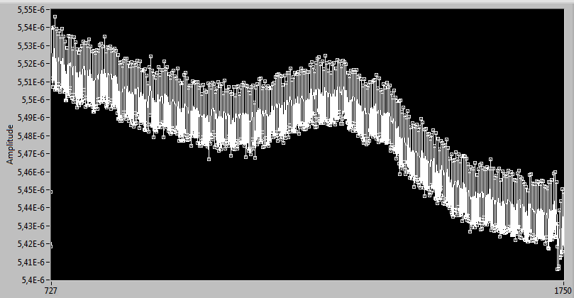

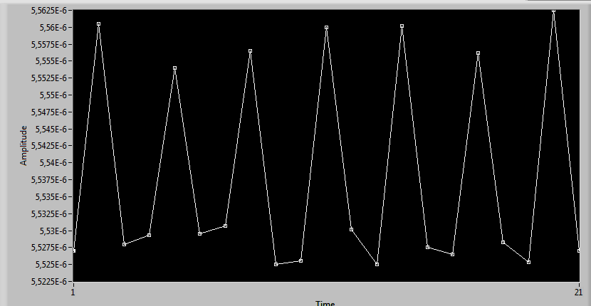

Vielen Dank für eure Antworten! @W.S. Es ist mehr eine Spielerei mit den Gerätschaften die ohnehin da sind. Für den Abgleich habe ich an LabView gedacht. Hier könnte man eine Mittelung über x Stunden laufen lassen und dabei den OCXO mit einer, per LabView, steuerbaren Spannungsquelle steuern. Wenn die Software die richtige Spannung gefunden hat, dann klemmt man sein Multimeter zwischen Poti-Ausgang und die Labview Spannung, dreht auf 0V und jumpert dann aufs Poti zurück. Dann spart man sich DAC, µC usw. in der OCXO Kiste. Leider hat sich nur schon beim ersten Versuch herausgestellt, dass mein Morion MV 89 bereits so weit gealtert ist, dass er sich nicht mehr auf 10 MHz "bremsen" lässt. Selbst bei 0V am Steuereingang messe ich 5,5µs mehr als eine Sekunde. Er müsste also etwa 55Hz zu schnell sein. Kann man in so einem Fall eigentlich noch etwas retten oder muss man sich damit zufriedengeben? Ich habe die Periodendauer einfach mal plotten lassen und das Ganze eine Weile laufen lassen. Zunächst scheint die gemessene Zeit ständig hin und her zu springen (1PPS_kurz) darüber liegt dann noch eine Drift (1PPS_lang) die auch nach Stunden Betriebszeit noch nicht verschwunden ist. Die Achse Zeit übrigens die Periodendauer -1s. Also nur die Abweichung zu 1s. Viele Grüße Philipp

Phil schrieb: > Selbst bei 0V am Steuereingang messe ich 5,5µs > mehr als eine Sekunde. Mit welcher Zeitbasis?
lrep schrieb: > Phil schrieb: > Selbst bei 0V am Steuereingang messe ich 5,5µs > mehr als eine Sekunde. > > Mit welcher Zeitbasis? Was meinst Du mit Zeitbasis? Ich messe eine Periodendauer von 1,0000055..s und nicht 1s für das 1PPS Signal. Meine Refefenz ist also zu schnell.
Kann auch vom GPS sein. Wenn der fixed point filter nicht gesetzt ist Und die Approachong hpos vpos nicht gefiltert wird Ist so was auch als. Gps fehler moglich. Auch hat das pps ein jitter und sollte auch nur Gefiltert verwendet werden.
Das der Fehler doch aus dem GPS Empfänger kommen soll klingt sinnvoll. Laut Datenblatt hat selbst der schlechteste MV89 OCXO nur 3E-8 Drift/Jahr. Das Teil ist von 2003 und sollte also nicht mehr als 0,4ppm gedriftet sein. Ich sehe hier ja aber fast 6ppm. Der GPS Empfänger ist eine alte RS232 GPS-Maus, zu der ich folgendes gefunden habe: http://www.iu.hio.no/~georgm/sanntid/GM-305%20User%20Guide%20revC.pdf Einen Fix hat der Empfänger, aber ich werde mal diese 1PPS Valid Signal nachmessen. Im PDF steht: "Rising edge of the output pulse is accurate to +/-1usec with respect to the start of each GPS second." Mit 5ppm würde das Ding ja nicht mal wirklich als Uhr taugen. Da verliert man ja alle 2,6 Tage schon eine Sekunde.
Phil schrieb: > Leider hat sich nur schon beim ersten Versuch herausgestellt, dass mein > Morion MV 89 bereits so weit gealtert ist, dass er sich nicht mehr auf > 10 MHz "bremsen" lässt. Selbst bei 0V am Steuereingang messe ich 5,5µs > mehr als eine Sekunde. Er müsste also etwa 55Hz zu schnell sein. > Kann man in so einem Fall eigentlich noch etwas retten oder muss man > sich damit zufriedengeben? > Normalerweise legt der Hersteller den Ziehbereich bei einem OCXO so aus das er für die gesammte Lebensdauer locker ausreicht. Genaueres sagt dir das Datenblatt. For the HP 53131A, frequency and time interval resolutions are 10 digits in one second and 500 picoseconds. Also 500ps bei 10Mhz. Dazu kommt noch Jitter in der Triggerung und im PPS Signal.
