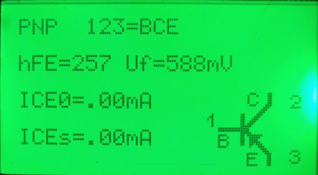

Hatte mir so einen bestellt: http://www.ebay.de/itm/321552559735 und Heute erhalten. Laut meinem Transistortester ist es ein PNP - Typ. Hat sich also erledigt. :/
Hallo, ich habe auch schon einige MRF und 2SC HF-Transistoren aus China gekauft, weil schon lange nicht mehr produziert. Es war in allen Fällen Altware ohne Zweifel, die Transistoren haben auch Finktioniert. Vorsicht, ob ein Transistortester mit einem HF Typ zurecht kommt kann man bezweifeln. Gruß Sascha
Aber ob es ein PNP oder ein NPN ist sollte doch richtig erkannt werden. Der Transistor steckt von vorne angeschaut mit den Pins 1 2 3 im Tester. Die richtige PIN-Belegung wäre B E C Der im Tester hat aber B C E
Sascha schrieb: > Vorsicht, ob ein Transistortester mit einem HF Typ zurecht kommt kann > man bezweifeln. Das tät mich jetzt schon interessieren, woran Du das fest machst...
Mal so mit dem Diodentester durchprobiert und die Basis gefunden? Wenn man schon einen Fake baut, sollte man doch wenigstens das mit dem npn richtig hinbekommen, damit es nicht ganz so schnell auffällt...
PeterZ schrieb: > Die richtige PIN-Belegung wäre B E C > Der im Tester hat aber B C E Und warum sollte das, was dein Transitester anzeigt, die wahre Wahrheit sein? Gerade bei Leistungstransistoren und Sondertypen spinnt der manchmal. Er ist für Kleinsignaltransistoren gemacht. Eine Prüfung mit dem Diodentester gibt Sicherheit.

Per Diodentester ergibt sich -wie auch schon erwartete- ein PNP Transistor.

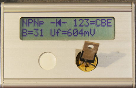

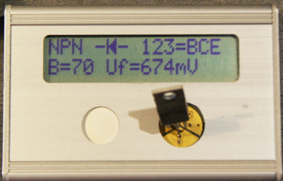

PeterZ schrieb: > ich habe noch eine Bestellung am laufen. Dann werde ich die Typen > vergleichen. Habe nun auch den hier: http://www.ebay.de/itm/380889694150 Damit ergibt sich angehängtes Bild.

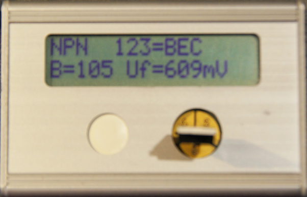

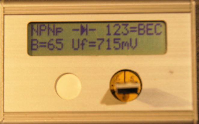

Ich habe mal den Inhalt meiner Bastelkiste vermessen. Der 2SC2078 ist erst vor kurzem bei Reichelt gekauft, die anderen stammen alle aus dem letzten Jahrtausend.
