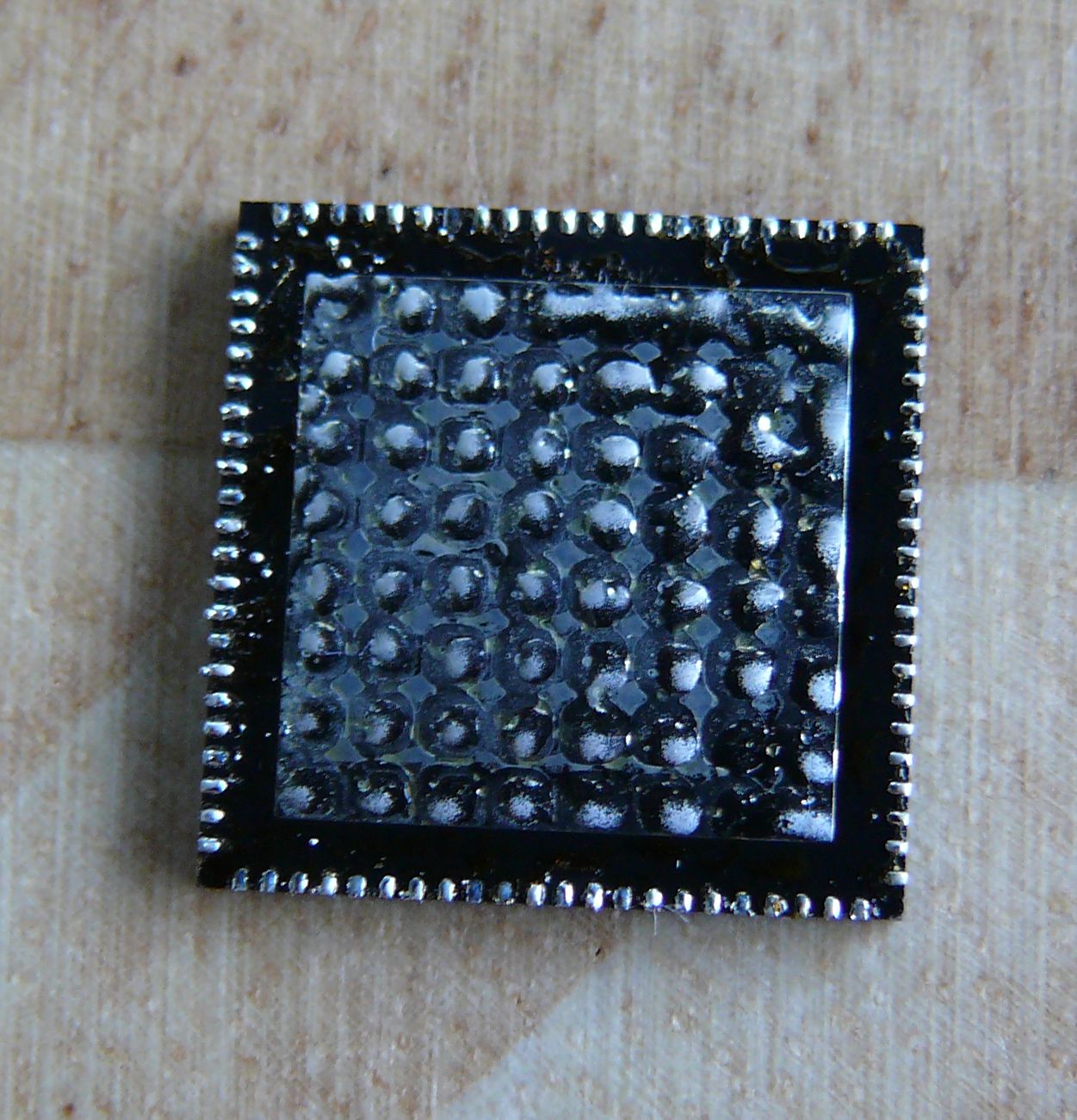

von Sebastian R. (sebr)
Ich kann Vollzug melden :) Danke für die Tips. Habe das Teil
abgepflückt.
Mit der Temperatur musste ich auf 420 hochgehen und auch den
Luftstromrauf auf etwa 50% der Maximalleistung.
Auf der Unterseite der Platine ist eine Menge winziges Hühnerfutter...

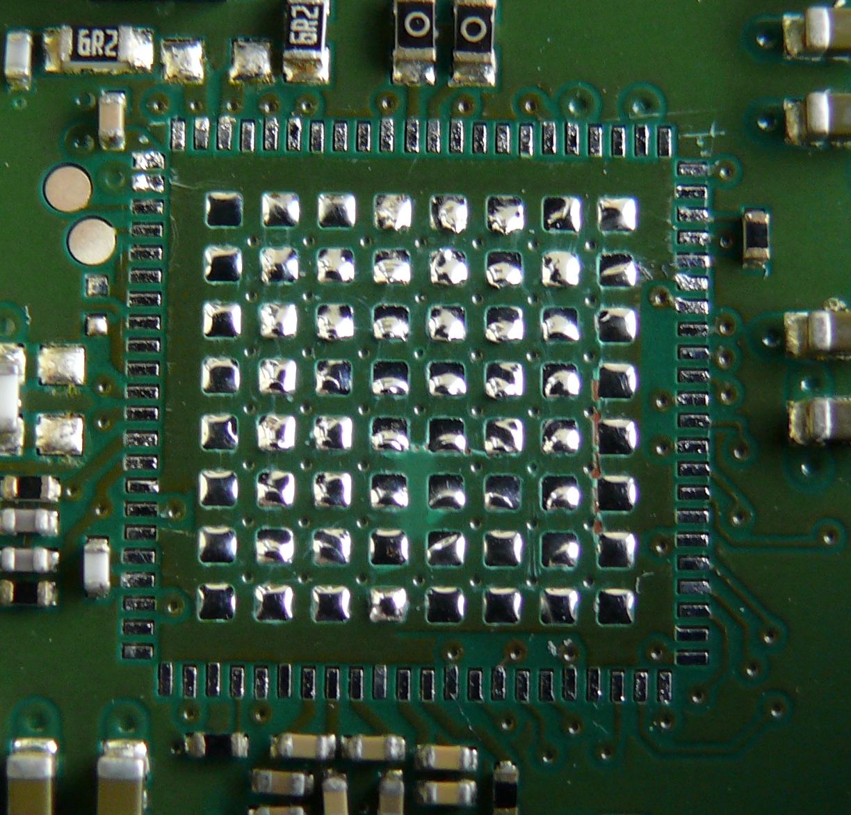

von Joe F. (easylife)
Krass. Lötstoppmaske auf dem Center (Cooling-?) Pad?
Was ist denn das für ein IC?
von Bauteiltöter (Gast)
Das sieht ja aus wie BGA und QFN gemischt.
Was haben die Entwickler dabei gedacht?
Vermutlich "BGA and QFN... because fuck you, that's why."
von Ben S. (theben)
Nein da ist nichts gemischt. Die haben das nur in einzelne Teile
zerlegt, damit kein Lot in die Vias fließt.
Ich glaube, das was aussieht wie BGA balls sind Lötzinnreste.
Und da die Entwickler sich entschieden haben auf dem Thermalpad
Lötstopplack zu definieren, war das Thermal eben nur zu 25-30% direkt
mit der Kühlfläche verbunden.
Würde mich nicht wundern, wenn das der Grund für den Ausfall des ICs
war.
Björn B. schrieb:
> Ich finde die Idee garnicht schlecht. Gute thermische Anbindung...
Die Idee ist sauschlecht.
Die thermische Anbindung ist alles andere als gut.
60-75% sind durch Stopplack thermisch isoliert.
Die 25-30% Pastenmenge verteilen sich normalerweise dünn unter dem
ganzen Thermal-Pad.
Hier steht das IC auf dicken Lötbatzen -> nochmal schlechtere
Wärmeabführung.
Die kleinen Vias ziehen kaum Paste ab, es gibt also keinen Grund dies so
zu machen.
Die einzige Erklärung ist: Geometrie der Pastenmaske aus Versehen in den
Stopplack übernommen.
