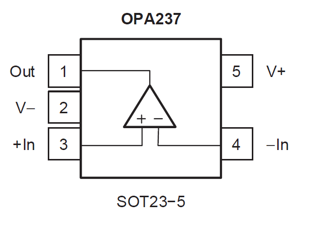

Hi Leute, ich suche einen low noise OP-Vertärker im SOT23 Gehäuse. Leider finde ich nur so unpraktische Pinbelegungen wie bei diesem OPA237, siehe Bild. Bei Analog Devices wurde vor ein paar Jahren mal groß trompetet, sie hätten eine alternative Pinbelegung für OP's War das bei SOT23? Ich finde es nicht wieder! Nach was googeln? Steh auf dem Schlauch ;-)
Und was ist dein Problem mit dieser Pinbelegung? Wie wäre es denn recht?
Joe F. schrieb: > Wie wäre es denn recht? Ich tippe mal darauf, dass er (aus naheliegenden Gründen) gern Ausgang und invertierenden Eingang auf benachbarten Pins hätte.
Damit dann da ein 0201 Widerstand dazwischen passt? Man kann bequem einen 0603 "oben" neben den Ausgang legen, und dann die Leitung unter dem SOT23 zum neg. Eingang führen.

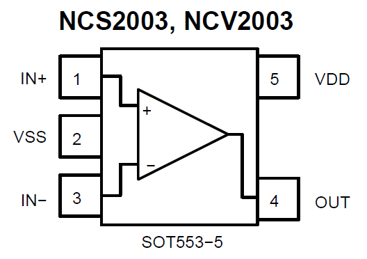

Joe F. schrieb: > Und was ist dein Problem mit dieser Pinbelegung? > Wie wäre es denn recht? So wie dieser NCS2003. Leider scheint der ein Einzelstück zu sein. Die Pinbelegung sollte so ähnlich wie das Schaltbild sein, Versorgung + oben Versorgung - unten Ausgang und invertierenden Eingang auf benachbarten Pins Mit dieser Belegung wie sie der OPA237 hat kriege ich nur so schrottige Layouts hin. Ich erinnere mich das Analog Devices da mal vor ein paar Jahren was alternatives hatten, weiß nur nicht mehr genau wie was wo. Ob jetzt ein zusätzlicher Ausgang oder invertierender Eingang da war.
Es ist immer eine blöde Idee, was nicht industriestandardmässiges zu benutzen, denn es gibt dann keine Bestückungsalternativen mehr, wenn der Originalchip sich als ungeeignet oder nicht mehr lieferbar herausstellt. Ach du dicker Vater schrieb: > Mit dieser Belegung wie sie der OPA237 hat kriege ich nur so schrottige > Layouts hin. Das liegt dann eher an dir.

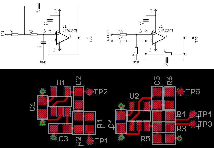

Ach du dicker Vater schrieb: > Mit dieser Belegung wie sie der OPA237 hat kriege ich nur so schrottige > Layouts hin. Zeig mal den Schaltungsteil um den OPV, es gibt immer eine gute Lösung fürs Layout.
Diverse BB-OPAs haben in den kleineren Gehäusebauformen diese Anschlußbelegung, z.B. OPA171 (SOT553) und OPA376 (SC70-5). Arno
Joe F. schrieb: > Ach du dicker Vater schrieb: > Mit dieser Belegung wie sie der OPA237 hat kriege ich nur so schrottige > Layouts hin. > > Zeig mal den Schaltungsteil um den OPV, es gibt immer eine gute Lösung > fürs Layout. Bin mit dem Handy unterwegs, kann nix zeichnen... Aber meine Schaltung ist 1. Sollen Key Tiefpass 2. Differenzverstärker (mit 4 Widerständen)
