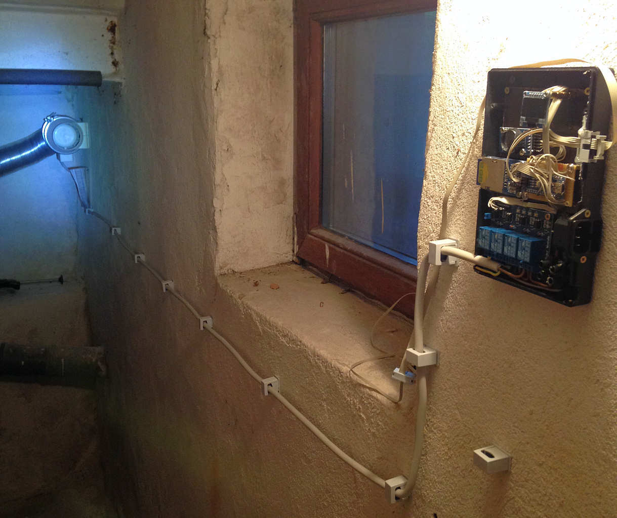

Moin,
ich kämpfe nun schon seit einer Weile mit einem EMV-Problem bei einem
selbstgebauten Lüftungsautomaten auf Arduino-Basis. Der Arduino schaltet
einen 230V Rohrventilator in Abhängigkeit von einem Sensorwert ein oder
aus (per Relaismodul). Darüber hinaus hängen am selben Arduino noch ein
SD-Card-Modul (per I2C, zum Loggen der Daten), ein Echtzeitmodul (per
I2C, für die Zeit) sowie ein OLED-Display (per SPI, zur grafischen
Anzeige der Sensordaten).
Das Problem: wenn der Arduino den laufenden Motor abschaltet, werden
starke Störungen in das System eingestreut, was sich z.B. durch
Grafikfehler auf dem OLED-Display oder fehlerhafte Sensorwerte bemerkbar
macht. Wenn der Motor nicht am Netz hängt, d.h. wenn das Relais nur
"trocken" schaltet, läuft alles problemlos.
Klar, durch Selbstinduktion im Motor entsteht ein EM-Puls. Ich habe also
parallel zum Motor ein RC-Glied geschaltet um den Stromabfall zu
begrenzen. Um diesen Snubber zu dimensionieren, habe ich den
Verbraucherstrang (Motor mitsamt Zuleitungen) an ein RCL-Messgerät
angeschlossen (L = 1.9 H, R = 2.48 kOhm, C = 13 nF) und damit die Werte
für das RC-Glied bestimmt (Rsn = 12.1 kOhm, Csn = 130 nF; gemäß
http://www.mikrocontroller.net/articles/Snubber ).
Leider treten die o.g. Störungen trotz Snubber weiterhin auf :( Ich habe
auch etwas andere Rsn / Csn Werte probiert, jedoch ohne Erfolg.
Wo ist mein Denkfehler?
von G. H. (schufti)
Mal versucht den Snubber übers Relais zu setzen?
von h2o2 (Gast)
12k ist viel zu hoch. Versuch es mal mit 47 Ohm.
von sf6 (Gast)
Versuchsweise mal mit zwei Snubbern.
Einen der in der Lage ist Leistung umzusetzen und auf den Motor
abgestimmt ist. Ein weiterer, der am Relais-Kontakt sitzt. Er könnte
möglicherweise auf die Zuleitung selbst angepasst werden.
von Steffen (Gast)
Vielleicht liegt es an dem Aufbau. Nimm doch mal das lange
Flachbandkabel von dem Lüfterkabel weg. Wie wird das Ganze gespeist?
Netzteil? Vielleicht liegt es an der Siebung. Oder die Störungen kommen
von dem Relais. Vielleicht bricht die Versorgungsspannung ein?
von Peter D (Gast)
Die Störungen holst du dir vermutlich über das lange Flachbandkabel
rein. Das muss dringend geschirmt werden und (wenn es digitale Signale
sind) auf beiden Seiten auf Masse gelegt werden (!). Du kannst ja
probeweise mal das Kabel abstecken und schalten und dann schauen ob es
immernoch passiert.
Bei deiner Snubberberechnung: Du weißt, dass das was du mit deinem
LCR-Meter gemessen hast von der Frequenz abhängt mit der das Ding misst?

Versuch mal eine RC Kombination 20..100 Ohm, 0,1 µf direkt über den
Relaiskontakt.

von Christina K. (kabimaus)
Jepp, habe ich. Sowohl über dem Relais, als auch über der Netzleitung
(also über L-N). In beiden Fällen das selbe Ergebnis...
Die Spannungsversorgung des Arduino erfolgt unabhängig, also über ein
Mini-USB-Kabel und ein USB-Steckernetzteil. Der Lüfter hingegen hängt
direkt am 230V Netz (dafür ist die Kaltgerätebuchse am Gehäuse). Dass
die Versorgungsspannung zusammenbricht, kann ich mir daher eigentlich
nicht vorstellen. Wenn ich den Aufbau in der Wohnung mit einem kleineren
230V Lüfter betreibe (PC-Lüfter-Größe und kurze Anschlusskabel) kommt es
nicht zu den Störungen...
Habe heute eure Ratschläge umgesetzt, jedoch leider keinen Erfolg
gehabt:
1. Die Störungen treten auch dann auf, wenn das lange Sensorkabel
abgezogen ist. Irgendeine der kurzen Leitungen nimmt also etwas auf.
Vermutlich muss ich also auch die Kabel zum Display schirmen... das
heißt aber de facto alles komplett neu verkabeln :(
2. Habe folgende R/C Werte ausprobiert (in allen Kombinationen):
R=10/47/100 Ohm und C=100/330 nF. Leider auch hier keine nennenswerte
Verbesserung. Bei der größeren Kapazität hatte ich nur das Gefühl, dass
die Störungen etwas seltener sind.
Habt ihr vielleicht noch eine Idee, bevor ich das Ding jetzt komplett
zerlege und neu aufbaue? Ich denke, ich muss den Arduino vielleicht in
ein Metallgehäuse sperren und/oder alle Leitungen gegen geschirmte
Leitungen ersetzen. Voll doof.
Viele Grüße
Christina
p.s. habe die Masseverbindungen überprüft und alles liegt auf einer
gemeinsamen Masse
von Kurt B. (kurt-b)
> gehabt:
Versuch mal dasda:
Nach dem Ein/Ausschalten des Relais einfach eine Ruhepause einlegen und
nichts machen/einlesen/entscheiden/ausgeben.
Auch ein Reset der automatisch erfolgt wenn das Relais schaltet wäre
denkbar. Ist natürlich nicht die feine Art, könnte aber ev. helfen.
 Kurt

von G. H. (schufti)
was auch möglich ist, dass die Störungen über die Versorgung der
Relaisplatine eingekoppelt werden. Führe die +5V zur Relaisplatine mal
über ein LC-Filter oder versorge die Relaisprint mal mit Akku/Batterie.
von oszi40 (Gast)
Zugehörige Schaltung?  Evtl. bricht die Spannung aus irgendeinem anderem
Grund zusammen oder es besteht ein Masseproblem in Zusammenhang mit dem
Schutzleiter od. Entstörkondensator-Ausgleichsströme? Skizze
Wiki:https://de.wikipedia.org/wiki/Entst%C3%B6rkondensator#/media/File:Entst%C3%B6rkondensatoren4.png
von Apfelsaft (Gast)
wie schon erwähnt bitte den Jumper der Relaisplatine entfernen.
Eventuell Usv oder Filter vor Microcontroller setzen und dann die
Platine separat mit 5v versorgen!! Bei dir hat der Optokoppler der
platine keinen Sinn. Auch darauf achten das die Relais über Masse
angesteuert werden und keine direkte Masseverbindung zum Controller
besteht. 100nf kondensatoren verwenden. Bei extremen EMV Signalen bitte
den Abstand zum Relais vergrößern, zusätzlichen Optokoppler einbauen
oder bei einer Usv kann man den Controller komplett über Relais
kurzzeitig vom 5V der Platine entkoppeln.
mfG
von Martin L. (makersting)
OT: Verbinde den Schutzleiter des NYM mit der entsprechenden
Kaltgerätebuchse, und mach in dem Zuge Isolierschlauch auf die
Lötanschlüsse der Buchse. So ist wenigstens ein Minimalmaß an
Unfallverhütung vorhanden (wirklich sicher ist das Gerät dann noch immer
nicht).
