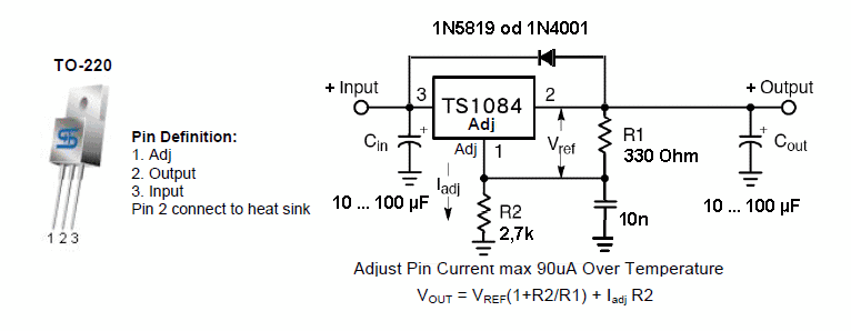

hello
ich such einen plan für eine kleine schaltung
brauch das fürs auto - also eingang 12 - 14 volt
und der ausgang sollte eben fix 11 volt betragen
stromstärke so um 1 ampere
kann mir bitte jemand mit einem schaltplan helfen und den zugehörigen
bauteilbezeichnungen helfen ?
danke schon mal

von RoJoe (Gast)
Stefan U. schrieb:
> Ich habe gerade mla gesucht, aber leider keinen Low-Drop Regler
> gefunden, der bei 2A weniger als 1V Verlustspannung hat.
Hab es gerade mal mit dem TS1084 CZ ADJ getestet.
(den gibt's günstig bei Reich..t)
Der macht bis runter auf 12,2V Eingang noch 11,0V bei 1,1A Ausgang.
(RL = 10Ohm)

von Eve G. (eveline)
@RoJoe
hättest du eventuell einen Schaltplan für mich ?
danke

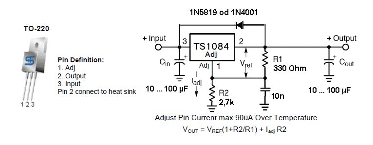

von RoJoe (Gast)
bitteschön...
> können auch 10,5 sein weil der
> Fernseher erst unter 10 Volt anfang auszusetzen
Na, umso besser.
Dann funktioniert es mit dem TS1084 bis 11,2V am Eingang.
Bei 11,2V ist der Akku praktisch leer.
Daran denken:
Der Eingang des TS1084 liegt auf pin3.
Das Gehäuse des TS1084 liegt auf Ausgangspotential (wie pin2).
Der TS1084 sollte also isoliert auf dem Kühlkörper montiert werden.

RoJoe schrieb:
> bitteschön...
Was für ein Schwachsinn. Soll wohl eine Trollantwort für einen
Salamischeibenschneider sein.
http://www.farnell.com/datasheets/50373.pdf
Der hält maximal bloss 12V aus.
Eine Ausgangsspannung von 11.5V ist mehr als der TO wollte und passt
nicht zu deinen 11.2V angenommener minimaler Eingangsspannung, hast du
also wohl falsch berechnet.
Der könnte 5A liefern, also eine schlechte Wahl bei 1A Bedarf.
Die Rückstromdiode ist bei dem low drop absolut überflüssig,
steht auch nirgends im Datenblatt drin.
