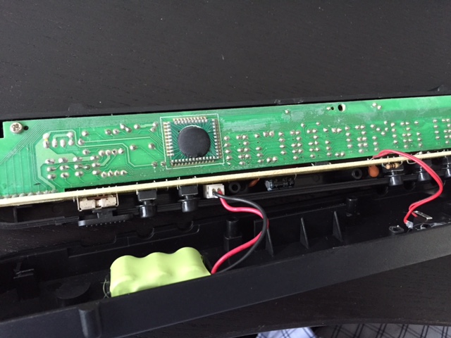

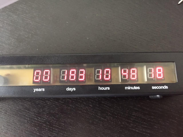

Hallo, ich habe hier noch so'n paar etwas sonderbare "Timer" rumliegen. Da kann kann man das aktuelle und ein zukünftiges Datum/Uhrzeit eingeben. Dann berechnet das Teil die Differenz in Jahren, Tagen, Stunden usw. und macht einen Rückwärts-Countdown und piept wenn's soweit ist. Ich hatte gehofft, innen auf mehr verwertbares zu treffen, es fand sich allerdings nur ein aufgeklebter, vergossener controller. Das Teil hat lustigerweise sogar noch einen Pufferakku für ein paar Stunden. Mit insg. 11 7-segment Anzeigen und den paar Tastern könnte man auch eine Menge anderer Sachen realisieren. Ich vermute mal, bei dem Controller habe ich kaum eine Chance das Teil mit irgendetwas anderem zu flashen? (da auch kein Typbezeichnung da ist) Besten Gruß. Tjareson
Tjareson T. schrieb: > Ich vermute mal, bei dem Controller habe ich kaum eine Chance das Teil > mit irgendetwas anderem zu flashen? Richtig. Vor allem, wo noch nicht mal sicher ist, daß das ein Controller mit Flash ist -- 's könnt' ja auch Masken-ROM oder OTP-EPROM sein. Interessant allerdings ist der "Footprint" von dem Ding, das scheint wohl eine Bestückungsalternative zu einem Controller im PLCC zu sein. Mit sehr viel Muße kann man aufgrund der Pinbelegung (Versorgungsanschlüsse, Oszillator) und intensivem Museumsdatenblattstudium vielleicht herausfinden, was das für einer sein könnte. Bringt aber nicht unbedingt was, denn auch das PLCC-"Original" kann sehr gut OPT-EEPROM oder Mask-ROM verwendet haben. Einfacher: Mal den Schaltplan ab und ersetze den Controller durch einen, den Du kennst, und der genügend I/O-Leitungen hat.
Das hatte ich auch befürchtet. Ich glaube, ich lagere die Dinger erstmal wieder ein, bis ich eines Tages den Anwendungsfall gefunden habe, einen Wecker 5 Jahre im voraus zu stellen... Vielleicht was für einen Renten-Countdown oder so. :)
