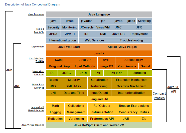

von c.m. (Gast)
hier eine übersicht was die unterschiede zwischen jre und jdk sind.
besser als viele worte :)

von Peter II (Gast)
das Java(.exe) beim JRE nicht dabei sein soll, klingt merkwürdig. Oder
versteht ich das nicht?

von Konrad (Gast)
Eclipse mit JDT (der Java-Umgebung) enthaelt schon einen Java-Compiler,
der mit der Sofort-Bauen-beim-Speichern-Funktion eng gekoppelt ist.
Den javac aus dem JDK braucht man so erst mal nicht, bis man spaeter mal
an Buildautomatisierung rangeht.
