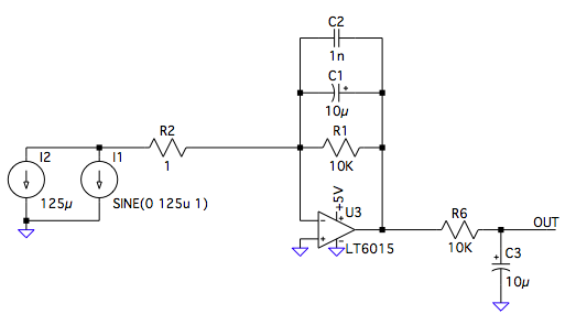

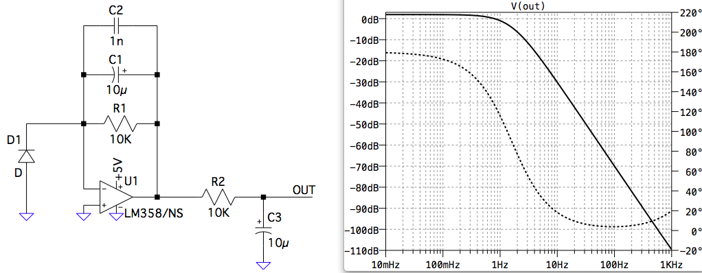

von Joe F. (easylife)
Anbei die zusätzliche Low-Pass Filterung.
von Stefan S. (mexakin)
schön simuliert, dann probier die Schaltung mal real aus, man weiss ja
bei der analog voodoo Technik nie so genau, aber 1000:1 dass die so
nicht funktioniert, ich geb nen kleinen Tip, einer der 3
Kondensatoren...
> Kondensatoren...
Was blubberst du?
Werde bitte konkreter, wenn dich an der Schaltung etwas stört, oder
lasse es.

Benjamin K. schrieb:
> Mein verstärktes Signal oszilliert/rauscht
Ja -- bei den 500pF der Photodiode kann man ohne Kondensator parallel
zum Rückkoppelwiderstand durchaus einen Schwingkreis aufbauen...
Also Kondensator entsprechend fg=1/(2 Pi RC) für die Rückkopplung, dann
wird wohl alles gut sein.

@ Joe F.: deine Simulation finde ich sehr nett. Mit was für einem
Programm hast du sie erstellt? Wofür ist Widerstand R2 gut?
Das ist LTSpice.
Die Simulation der Photodiode wurde allerdings durch eine Stromquelle
nachgebildet, die Diode wurde nach der Simulation eingezeichnet, damit
der Schaltplan lesbar bleibt.
R2 und C3 bilden den 2. Tiefpass.
Die Filterung besteht aus 2 Stufen, einer aktiven am Op-Amp und einer
passiven hinter dem Op-Amp.
Jeder Filter hat 6dB pro Oktave, durch das hintereinanderschalten von 2
Filtern ergibt sich 12dB pro Oktave.
Wie "lrep" angemerkt hat, darf man für die Filter nur dann Elkos
verwenden, wenn der Op-Amp nicht mit einer negativen Versorgungsspannung
versorgt wird.
In diesem Fall könnte man Keramikkondensatoren verwenden, die haben
allerdings einen sog. "Mikrofonieeffekt", d.h. die Schaltung darf dann
nicht größeren Erschütterungen ausgeliefert sein.
Zu den berechtigten Einwänden, ich sei "mexakin" gegenüber nicht
besonders höflich gewesen:
Ich habe nichts gegen berechtigte Kritik an Schaltungsvorschlägen. Nur
muss diese auch begründet werden. Mexakin hingegen fällt (auch in
anderen Beiträgen) vor allem durch pauschale und auch sachlich falsche
Behauptungen auf, die genau dafür sorgen, dass der Threaderöffner
verwirrt ist, und denkt es sei etwas an der Schaltung falsch.
Er hat, wie man an seinem letzten Beitrag sehen kann, auch nicht die
geringste Ahnung, wie die analoge Schaltung überhaupt funktioniert, was
die Kondensatoren dort bewirken, alles "analog voodoo Technik", aber
trotzdem mal was wichtig klingendes raushauen...
Verstehe ich halt nicht, was das soll.
@Benjamin K.:
Baue den Tiefpass einfach mal ein, es sind ja nur ein paar zusätzliche
Bauteile.
(Ein) Bypass-Kondensator(en) an der Op-Amp Versorgung sind/ist natürlich
ebenfalls Pflicht.
Und dann guckst du mal, wie sich das Signal dadurch verbessert hat.
Ich gehe schwer davon aus, dass irgendwo eine Kunstlichtlampe
reinstrahlt, und das Störsignal im Bereich von 50/100 Hz ist.
Da hilft nur eines: Tiefpass
von Achim S. (Gast)
stefan s. schrieb:
> nochmal dein 10µ Elko im Rückkoppelzweig, glaubst du die Schaltung
> vberträgt den?
> Ich behaupte nien, weil ein OpAmp keine kapazitive Last sehen will, und
> ich weiss dass in meinen ca 20 TIA Testschaltungen genau wegen solchen
> zu groß gewählten Rückkoppelkapazitäten Probleme aufgetreten sind...
den verträgt die Schaltung.
Eine große Kapazität vom Ausgang als Last gegen Masse reduziert zusammen
mit dem Ausgangswiderstand des OPV dessen Phasemargin (->
Schwingneigung).
Diese große Kapazität in der Rückkopplung verbessert die Phasemargin des
TIA, weil sie die Kapazität der Fotodiode kompensiert (die kann durchaus
mal ein Grund sein, warum ein TIA schwingt). Der OPV muss in der Lage
sein, die Photodiodenkapazität stabil zu treiben. Die 500pF der
verwendeten Photodiode sind eine Menge. Wenn man hier mal testweise 1V
Sperrspannung anlegen könnte macht es die Sache für den OPV wesentlich
einfacher. Die Rückkoppelkapazität belastet den OPV nicht, kostet
Bandbreite (was hier als Filterwirkung gewünscht ist) und reduziert den
Noise-Gain (der bei höheren Frequenzen durch 1+C_Fotodiode/C_Rückkoppel
gegeben ist).
> Jetzt zu meinem Problem: Mein verstärktes Signal oszilliert/rauscht zu
> stark.
Kannst du uns nicht mal eine Oszimessung des Ausgangssignals zeigen, bei
der man die Oszillation/das Rauschen zeitlich aufgelöst anschauen kann?
stefan s. schrieb:
> und je nachdem kann man schon einfach ein RC Tiefpass, das sind 2
> Bauelemente hintendran klatschen, zB, 33k und 100nF, gibt ca 50 Hz TP,
> zum ersten Testen ganz ok
Das reicht eben nicht.
1 Tiefpass hat 6dB pro Oktave, 2 hintereinander schon 12.
Dein 33k/100n Tiefpass hat seine Grenzfrequenz bei 48Hz, das heisst
aber, dass er 50 Hz mit lediglich -3dB dämpft = auf 70%.
Daher muss entweder der Filter wesentlich steiler sein (aufwändig), oder
die Grenzfrequenz wesentlich tiefer liegen, um eine ordentliche Wirkung
zu erzielen.
10k/10u sind hier schon richtig (2 TP hintereinander: ca. -60dB bei 50Hz
= 0.1%)

von Benjamin K. (quantumchaos)
Hallo an alle,
erst mal vielen Dank für diesen zahlreichen und (wahrscheinlich)
hochwertigen Input. Ich werde wahrscheinlich einige Zeit brauchen, um
die Hinweise erst mal vernünftig zu verstehen und dann zu verarbeiten.
Diese Verstärkerschaltung ist im Moment nur ein Nebenprojekt, daher kann
ich dem nicht meine volle Aufmerksamkeit widmen und es wird somit etwas
länger dauern. Unter Umständen werde ich hier und da noch mal wegen
einiger Details nachfragen.
Eine Kleinigkeit jetzt schon an Joe F.:
Ich mag solche Simulationen ja. Selbst wenn man sie natürlich wirklich
bezüglich realer Umsetzung mit Vorsicht genießen sollte. Jedenfalls
schaue ich mir derzeit das LTSpice etwas genauer an. Den lehrbuchartigen
Schwingkreis bekomme ich schon betrieben, aber die Umsetzung deiner
vorgeschlagenen Schaltung hat einfach nicht das gleiche Ergebnis. Zwei
mögliche Fehlerquellen sind:
1. ich habe keine Bibliothek, die den LM358 enthält und habe nur
irgendeinen Ersatz genommen. Wo hast du den OPamp her?
2. Ich weiß nicht genau mit welchen Eigenschaften du die Stromquelle
erstellt hast.
Gruß,
Benni
http://www.elektronik-bastelkeller.de/spicemodel.php
Du kannst aber auch den (rauscharmen, rail-to-rail) LT6015 nehmen.
> erstellt hast.
Siehe Anhang.
Ursprünglich hatte ich 2 Spannungsquellen in Serie (1V DC, 1V AC) mit
einem 8K Widerstand. Ergibt auch 0..250uA.
