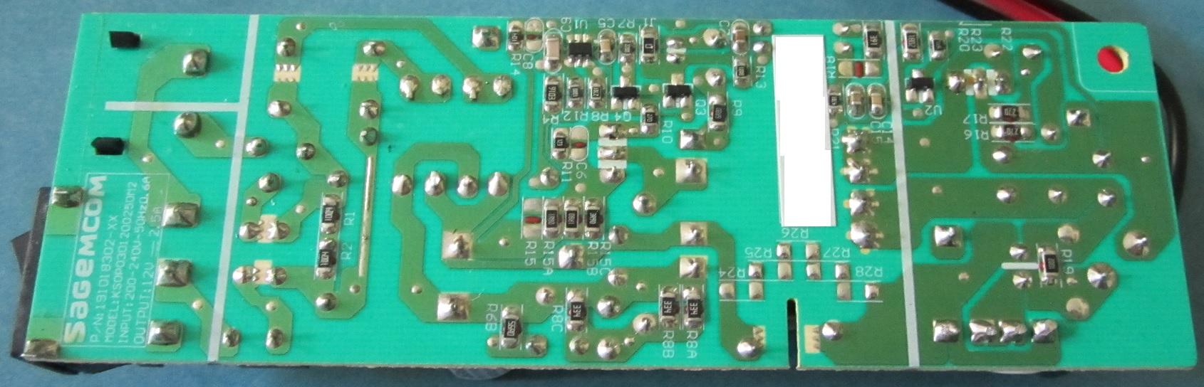

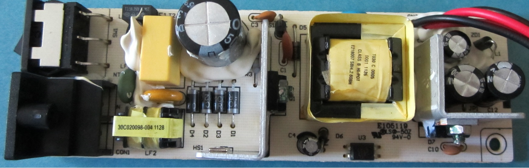

Hallo Spezialisten, ich habe einen HDD-Recorder der mich zurzeit ganzschön nervt, da er im Standby ein sehr unangenehmen Piepton von sich gibt. Ich habe das interne Schaltnetzteil mal ausgebaut und fotografiert. Der Piepton war früher nicht so stark zu hören und befindet sich schätzungsweise im Bereich von 5-10kHz. Lokalisieren kann ich den Ton nicht wirklich, da er so laut ist. So ein hoher Ton kann doch eigentlich nur von den SMD-Keramikkondensatoren kommen oder? Von denen zähle ich 3 auf der Primärseite und 2 auf der Sekundärseite. Ich hoffe man kann das auf den Fotos erkennen! Leider kenne ich die Werte für die Kondensatoren nicht. Auf dem Steuer-IC steht die Bezeichnung "62A50". Oder können auch diese THT-Keramikscheiben Töne von sich geben? Danke und Grüße, Nico
Dieser Ton wird von deinem Übertrager kommen ( gelber Klotz rechts ) Hans
Kein ein Übertrager wirklich einen so hohen Ton erzeugen? Kann man was dagegen machen?
Jup! Also eher als ein Kerko. ;-) Schau doch mal, was da fürn Wandlerbaustein drauf sitzt und dann gugg mal ins Datenblatt, mit welchen Frequenzen der schaltet.
Nico .. schrieb: > Kann man was dagegen machen? Schwierig, es kann der Kern sein, es können Drahtwindungen sein. Im Prinzip kann man das Ding im Vakuum vergiessen.
Der Kern besteht aus 2 E Kernen. Diese „klappern“ gegeneinander und ergeben den Ton. Versuche dort wo die Kernhälften gegenüberstehen etwas von dem Isolierband zu entfernen und verbinde mit 2 Komponentenkleber die Kernhälften. Damit vibriert dann nichts mehr.
Hans M. schrieb: > Jup! > Also eher als ein Kerko. ;-) > Schau doch mal, was da fürn Wandlerbaustein drauf sitzt und dann gugg > mal ins Datenblatt, mit welchen Frequenzen der schaltet. Ich finde leider keine Informationen zu dem Code "62A50"! :-(
Greg schrieb: > Der Kern besteht aus 2 E Kernen. Diese „klappern“ gegeneinander und > ergeben den Ton. > Versuche dort wo die Kernhälften gegenüberstehen etwas von dem > Isolierband zu entfernen und verbinde mit 2 Komponentenkleber die > Kernhälften. Damit vibriert dann nichts mehr. Die beiden Hälften sind anscheinend bombenfest miteinander verklebt, die müsste ich auseinander brechen!
Das können tatsächlich auch die Kerkos sein, selber schon in einem Netzteil deswegen getauscht. Im Betrieb mal mit was isolierendem dagegen drücken, dann ist das eindeutig zu hören.

Der Strohhalm war eine gute Idee! Am lautesten piept es an dem Übertrager und dem Mosfet. Ich werde morgen der Gate-Kapazität des Mosfets mal einen 10nF- bzw. 100nF-Kondensator spendieren und sehen ob sich was ändert. Vielen Dank erstmal für alle Tipps! Ich melde mich morgen nochmal.

Habgewusstichdas schrieb im Beitrag #4184744: > Der Piepston kommt, wie erkannt, einmal vom Übertrager, zweitens > vom > Mosfet-Transistor, der ziemlich hochfrequent schaltet! Das kannst Du > teils aber abstellen, wenn der Ausgangs-Pufferkondensator der > Abgriff-Spannungen entsprechend groß gewählt wird. Zudem solltzest, > falls das geht, am Mosfet den Gate-Kondensator (1000pF gegen 100 nF > austauschen - dazuschalten (parralel), so werden die Schaltspitzen des > Mosfets "abgefangen". > Und das Piepen hört auf. Bitte lass die 100nF am Gate weg. Ich tippe auf heftige Rauchentwicklung. Warum zum teufel schlägt man sowas vor ?!? Das piepen kommt immer dann zustande, wenn der Schaltregler mangels Last seine Schaltfequenz verringert (frequency foldback). Dann sinkt die Schaltfrequenz des Reglers manchmal in den hörbaren Bereich. Piepen tut üblicherweise der Trafo (Magnetostriktion, Wicklungen) aber auch die Kerkos - die sind nämlich piezoelektrisch. Siehe auch: http://www.kemet.com/Lists/TechnicalArticles/Attachments/62/2007%20CARTS%20-%20Reduced%20Microphonics%20and%20Sound%20Emissions.pdf Tipp: Die Quelle kann man mit einem kleine Röhrchen gut ausfindig machen. Das Rohr ans Ohr halten, und die verschiedenen Bauteile abhorchen. Nimm aber ein nicht leitfähiges Rohr :-) Die einfachste Abhilfe wäre, eine kleine Last einzufügen, dann rutscht die Schaltfrequenz in den unhörbaren Bereich. Das verhindert auch, dass du im Netzteil herumpfuschen musst. Das sollte man aus Sicherheitsgründen Profis überlassen.

Habe als Gate-Kondensator 1nF und 10nF probiert, leider ohne Erfolg! Jetzt habe ich den Übertrager mit Sekundenkleber überzogen, das muss noch trocknen. Das Netzteil piept nur im Standby des Gerätes, also nahezu ohne Last! Eine höhere Grundlast ist eine gute Idee, wiederspricht allerdings meinen "Stromsparauflagen". :-)

Update: Übertrager mit Sekundenkleber einzumumpen hat nichts gebracht! :-( Als Grundlast habe ich mal 500R versucht, dabei verändert sich die Frequenz des Pieptons schonmal aber der Ton ist immernoch unangenehm (und die Standby-Leistung verdoppelt sich dadurch).

So, alle Elkos sind ersetzt aber leider hat sich an dem piepen nichts geändert! Dann wirds wohl doch die Methode mit der schaltbaren Steckdosenleiste.
