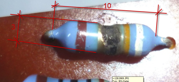

Hallo, ich habe in einem Universalmessgerät von Yamaha (Pocket-Tester) leider einen Defekt. Ein Widerstand hat sich verabschiedet. Jetzt habe ich als Laie versucht Ersatz zu beschaffen - aussichtslos. Die Farbreste und die Größe haben mich auf 93 Ohm und 2W schließen lassen. Kann das möglich sein , dass dieser Wert in Deutschland nicht erhältlich ist? Bzw. hat jemand eine Bezugsadresse? Bin für einen weiterführenden Tip sehr dankbar. Gruß hdano
Heiko D. schrieb: > ich habe in einem Universalmessgerät von Yamaha (Pocket-Tester) leider > einen Defekt. > Ein Widerstand hat sich verabschiedet. Naja, wenn sich in einem Messgerät ein Widerstand derart spektakulär "verabschiedet", musst Du damit rechnen, das auch noch andere Teile beschädigt sind. Zumindest wird die Genauigkeit des Meßgerätes in Zukunft nicht mehr gewährleistet sein.
Heiko D. schrieb: > Ein Widerstand hat sich verabschiedet Die Grösse sagt jedenfalls nicht über den Widerstandwert. Was man an Farben im Bild erkennen kann, sieht aus wie weiss gelb schwarz gold braun/rot. Das wären 94 Ohm, 1 oder 2%. Löte ihn mal aus und guck dir die Unterseite an. Und schau, wie er im Spannungsteiler verschaltet ist, denn die anderen Widerstände der anderen Messbereich sagen, welcher Wert hier fehlt. Da du vermutlich keinen Schaltplan finden wirst, musst du den zurückermitteln. Das ist etwas Mühe, aber bei bedrahteten Bauteilen problemlos möglich. WIR können das für dich nicht tun.
MaWin schrieb: > Löte ihn mal aus und guck dir die Unterseite an. Besser mit einem feinen scharfen Seitenschneider direkt an der Platine abzwicken, beim Auslöten (zumindest ohne eine Entlötpumpe) könnte er eher zerbröseln, dann ists essig mit den Farben auf der unterseite erkennen. Bei den Farben würde ich MaWin zustimmen, wobei der 2. Ring (von rechts) statt gelb auch orange sein könnte.

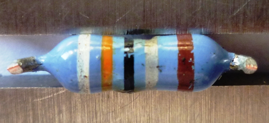

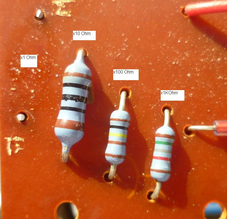

Vielen Dank für die Rückmeldungen, ich habe dem Widerstand ausgezwickt, er ist für den Messbereichereich x1 Ohm zuständig. Ein weiteres Foto habe ich vom Platinenbereich gemacht. Es ist das Gerät " Yamaha Pocket Tester 90890-03112 ". Ich hoffe ich strapaziere nicht zuviel, aber ich habe das Gerät schon viele Jahre im Einsatz (alte Motorräder) und würde es gerne weiterverwenden. Grüsse hdano
Jonas G. schrieb: > weiß orange schwarz silber braun ob das wirklich Silber ist, wuerde ich mich bei einem Foto nicht festlegen wollen. @Danowitz 100, 1K04, 15K8 der Linke koennte auch ein 10 Ohm sein (drei Band), kann aber auch sein das es mit der Breite des mittleren keine weiter Bewandtnis hat.
Ich bin mir ziemlich sicher, dass es Silber ist: 1. Es sieht nicht aus wie das erste weiß. 2. Weiß wäre als Multiplikator Gigaohm.

Ich habe nochmal genau nachgeschaut und mit grau und gold verglichen, es ist silber. Aber jetzt stellt sich mir die Frage woher kriegt man so ein Teil mit 9,3 Ohm Ich finde nichts im Netz Gruß hdano
Heiko D. schrieb: > Aber jetzt stellt sich mir die Frage woher kriegt man so ein Teil mit > 9,3 Ohm Indem man einen 10 Ohm und einen 130 Ohm Widerstand parallel schaltet. Aber so oder so: Das Meßinstrument wird nicht mehr die gleiche Genau- igkeit wie vor dem "Widerstandsmord" haben.
Jonas G. schrieb: > Wären dann 9,3 Ohm +/- 1% Das ist auch plausibel, wenn man die anderen Widerstandswerte betrachtet. Harald W. schrieb: > Indem man einen 10 Ohm und einen 130 Ohm Widerstand parallel schaltet. Durchaus sinnvoll.
Eine letzte Frage, ist die Leistung entscheidend ? Kann ich 0,25 W ;0,6 W verwenden oder ist das nicht wichtig? Danke und Gruß hdano
Heiko D. schrieb: > Aber jetzt stellt sich mir die Frage woher kriegt man so ein Teil mit > 9,3 Ohm > Ich finde nichts im Netz Gibt es auch nicht. Der nächste Wert aus der E96-Reihe ist 9,31 Ohm.
