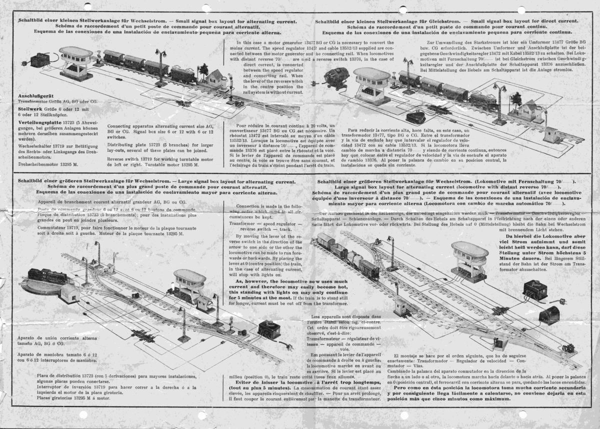

von Jürgen D. (poster)
Peter D. schrieb:
> Und was wäre eine Modelleisenbahn ohne Stelltrafo.
Das war durchaus üblich. Da wurden verschieden Glühlampen als
Vorwiderstände da vorgeschaltet.
Lustig mit den Metallschienen wenn die Lok mal entgleist war :)
Aber immer noch besser als die Alternative mit den Spiritus befeuerten
Dompflocks bei den bei jeden kleinen Endgleiser erstmal das Wohnzimmer
in Flammen stand.
Von Märklin gab es für DC-Netze auch kleine Motor-Umformer.
Es gibt eine TV-Sendung zum Thema Stromkrieg zwischen Edison (DC) und
Tesla (AC). Das ging bis zur "Hinrichtung" eines bösartigen Elefanten
mit dem "gefährlichen Wechselstrom", dazu gibt es Filmaufnahmen.
von Peter D. (peda)
DC-Netzspannung ohne galvanische Trennung direkt an den Schienen???
Dann sollte man seinen Nachwuchs aber großzügig planen und es werden
wohl nur die Mädchen überleben.
Das glaube ich schon eher.
von Georg W. (gaestle)
Ganz am Anfang wurde der Strom über einen Adapter (männliches und
weibliches Glühlampengewinde, an der Seite Bananenbuchsen) einer Lampe
entnommen und über eine Glühbirne dem Modell zugeführt. Die Motoren sind
bei Märklin grundsätzlich Allstrommotoren. Das war die Luxusausführung
eines Luxusspielzeugs. Daneben war der Uhrwerksantrieb weit verbreitet.
Auch bei den Metallbaukästen. Dafür gab es sogar einmal eine
Dampfmaschine. Wie es genau ging kann ich bei Interesse mal
nachschlagen.

Gleichspannung hat einen nicht zu vernachlässsigenden Pferdefuß, die
elektrochemische Korrosion. Insbesondere in Feuchträumen dürfte das ein
schwerwiegendes Problem darstellen.
Man sieht, was Tesafilm nach ein paar Jahrzehnten anrichtet.
Das ist der Gleichstrom"trafo" für die Modellbahn.
Noch etwas besser erhalten. Man beachte das Stellwerk im (damals)
neumodischen Baustil.
