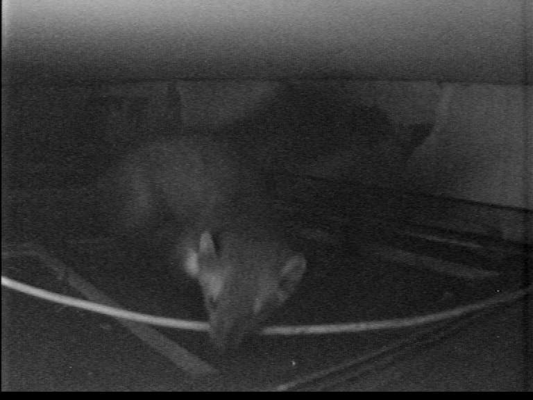

Vergiss es, das einzige was beim Auto hilft ist ein "Kaninchenstalldraht" Großflächig unters Auto zu legen, das mögen die Marder nicht, ihre Füßchen verfangen sich darin. Ich habe alles Ausprobiert, Ultraschall, Pneumatik-Schläuche die in unregelmäßigen Abständen per Ventil Luft und dadurch Schläge Ausübten usw. Auch Bissfestes Kabel hat ihm geschmeckt. Ein Plastiküberzug aller Lerrohr hat ihn aber nur noch zwei mal Zubeißen lassen 8-), danach hatte er wohl Zahnfleischbluten, und auf ein drittes mal verzichtet. Dafür waren aber dann die Schläuche sein Ziel 8-(. Das Einzige was wirklich beim Haus geholfen hat war den Eingang zu zu machen. Hier noch ein Bild vom Tierchen per Überwachungskamera und PC. Nach Abdichtung war dann Ruhe. Viel Erfolg!

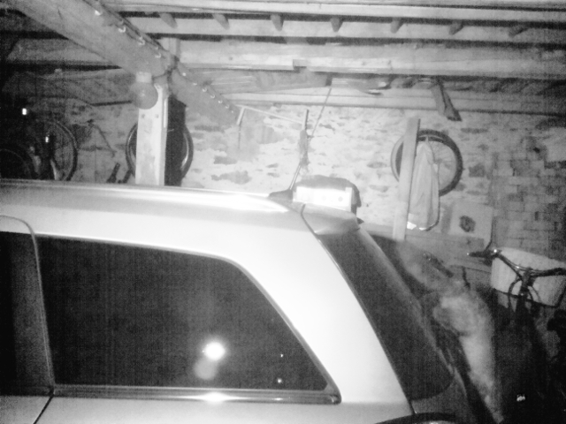

Hmm, kenne das Problem wie sicher viele hier auch, das blöde Vieh musste unbedingt an der Dachantenne vom Auto Party machen und war auch schon im Motorraum. Hatte mir damals wie Du auch mit 'ner Kamera beholfen (Raspberry + IR-Kameramodul + billiger IR-Strahler, siehe Bild). Geholfen hat so ein Marderschreck von Reichelt (MARGO), seit dem hab ich relativ Ruhe vor dem Vieh. Darf nur nicht vom Netz getrennt werden, sonst isser wieder da.
